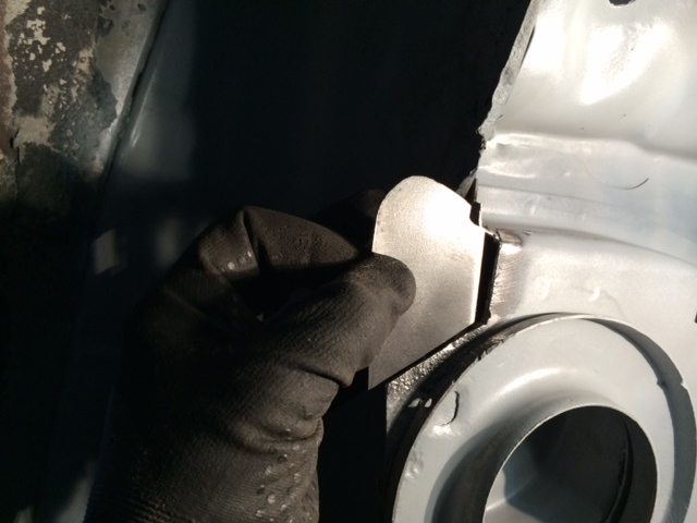

Grazie Gio,
ieri sera ho avuto un oretta e sono riuscito sagomare la pezza in metallo da due. nei prossimi giorni cercherò di saldare a dovere e di mostrare qualche progresso.
buona giornata a tutti
luciano
luciano

Il lavoro, e la descrizione fotografica accurata, descrivono grande voglia di fare e sopratutto "testa". Non tutti avrebbero il coraggio e l'ingegno di addentrarsi in cose di questa portata. Da un po' di tempo sostengo che nessun professionista moderno riuscirebbe a fare cio che solo la sana (?) passione consente ed aiuta a realizzare. Il lavoro è di eccellenza: la sagomatura del piccolo fazzoletto di lamiera lo dimostra, anche se mi sarei allargato un pelino in più, oltre la vaiolatura del supporto. Comunque bravo, veramente molto bravo. Ti seguo.

Pienamente d'accordo, conoscendo Luciano si evince determinazione passione e non si arrende mai di fronte alle difficoltà. La costanza e la pazienza lo stanno premiandoCiccio Corda ha scritto:Il lavoro, e la descrizione fotografica accurata, descrivono grande voglia di fare e sopratutto "testa". Non tutti avrebbero il coraggio e l'ingegno di addentrarsi in cose di questa portata. Da un po' di tempo sostengo che nessun professionista moderno riuscirebbe a fare cio che solo la sana (?) passione consente ed aiuta a realizzare. Il lavoro è di eccellenza: la sagomatura del piccolo fazzoletto di lamiera lo dimostra, anche se mi sarei allargato un pelino in più, oltre la vaiolatura del supporto. Comunque bravo, veramente molto bravo. Ti seguo.

Ciccio Corda, Duecanne, Grazie per i messaggi.
in effetti avrei dovuto tagliare un po' di più e arrivare alla lamiera completamente sana.
è che lavorando solo di notte, fonda in questo caso, e la mia pignoleria ogni tanto vacilla
Comuqnue sono ancora in tempo anche perchè vedete bene che il piattello tondo che accoglie la molla dell'ammortizzatore ha bisogno di un restauro.
Ho già preparato l'inserto, posso quindi legare i due lavori e risanare così tutto quanto.
ciao e buona giornata
Luciano
Luciano
