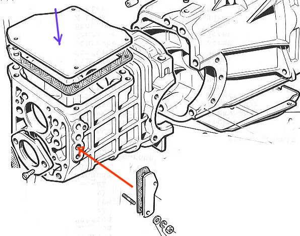

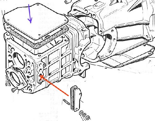

potrebbe essere pure una delle sferete che tengono l'asta del cambio, si potrebbero essere allentate le molle che spingono le sfere e allora sorge quel tipo di problema
ci sta un coperchietto a sx del cambio che copre le mollete, ti ho segnato con la freccia rossa, il coperchio di cui parla Titta500 e quello segnato con la freccia blu

io sarei + propenso a controllare il triplo del cambio xche è quello il problema se ti scappa la prima marcia, e provandola si sente distintamente in prima marcia tenendocela con le mani il rumore che fa, un pò deve farlo ma non troppo, cmq x tirare via il coperchio della scattola del cambio evidenziata da Giampy devi x forza togliere il cambio da sotto la macchina altrimenti non ci arrivi da nessu'altra parte.
Il costo del triplo si aggira intorno hai 150€ + altre cose tipo cuffie dei semiassi cosa che ti suggerirei di sostituire, supporti cambio eventuali cuscinetti, una controllata alla frizione e xche no anche hai parastrappi dei mozzi ruota, se sostituisci tutto questo sarai a posto come cambio x molti anni, certo la spesa non è di poco conto, tenendo conto di fare il lavoro tu stesso, ma se devi andare da un meccanico allora la cifra sale.
