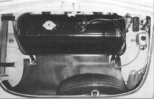

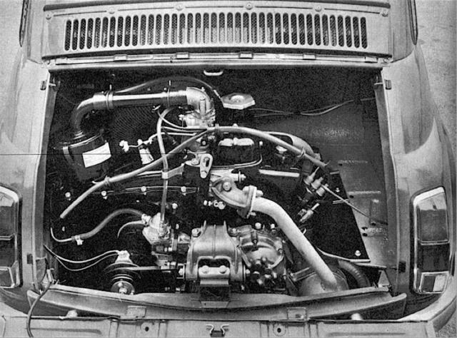

guardate, per esempio, dove ho tratto ispirazione (quando mi trovavo incerto su qualche particolare) per il vano anteriore e per il vano motore :
"Quattroruote" 1965, celebra con una prova su strada l'entrata in circolazione della 500 F, e le dedica un bell'articolo corredato da foto oggi utilissime...
e cosi...ho cercato di farla il più vicina al modello... ;)
peccato che però siano foto solo in bianco e nero ! :picchiatesta:

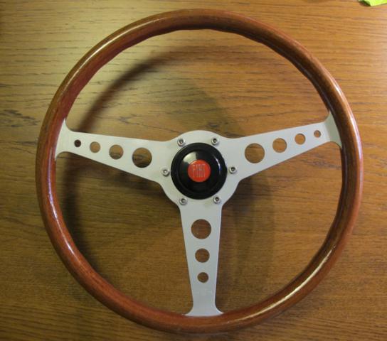

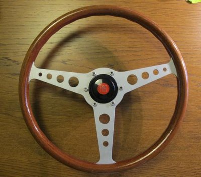

recuperato volante Personal del 1968, con razze piatte in alluminio anodizzato, e legno di mogano
dopo un modesto restauro, appare adesso così:

Complimenti non l'avevo vista, la macchina è corretta quasi in tutto ma in seduta asi sanno bene che il portaoggetti in cartone originale è introvabile e quello in plastica della R è ammesso, per i casi piu' patologici di pignoleria di solito lo scaldo al centro facendolo cedere un pochino e con una bomboletta di body nero gli ripasso il bordo e per esser pignoli la quadrettatura dello stampaggio presente sotto, si puo' sbordare con una moletta.......... ma sono chicche davvero da maniaci, i bulloncini interni al cofano anteriore vanno rossi mentre non sono verniciati quelli della griglia posteriore
L'interno sembra corretto anche se non si vedono i pannelli posteriori che fino a marzo 67 sono in masonite
Potrebbero contestarti la marmitta della D montata sulla F fino ad esaurimento scorte verso luglio agosto 65. Complimenti :?

Duecanne ha scritto:Complimenti non l'avevo vista, la macchina è corretta quasi in tutto ma in seduta asi sanno bene che il portaoggetti in cartone originale è introvabile e quello in plastica della R è ammesso, per i casi piu' patologici di pignoleria di solito lo scaldo al centro facendolo cedere un pochino e con una bomboletta di body nero gli ripasso il bordo e per esser pignoli la quadrettatura dello stampaggio presente sotto, si puo' sbordare con una moletta.......... ma sono chicche davvero da maniaci, i bulloncini interni al cofano anteriore vanno rossi mentre non sono verniciati quelli della griglia posteriore

*i bulloncini del cofano erano sati infatti verniciati... :wowo!!: dopo sono stati sverniciati !...su suggerimento del mio consulente, nel quale ho riposto la fiducia; spero non sia una crepa !
quelli della griglia posteriore comunque sono stati correttamente lasciati senza vernice

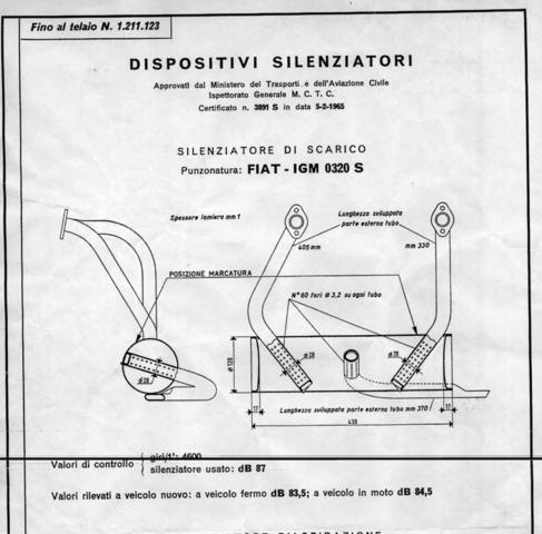

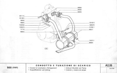

per la marmitta io ho questa documetazione (in parte fornita dal "boss") :sad:
catalogo ufficiale parti di ricambio 2° edizione del settembre 1965 per la 500F
si parla solo di marmitta a barilotto
questo è il l'estratto cronologico dal quale si evince la produzione della vettura nei primi due mesi del 1966, ed il numero di telaio
questo documento (motorizzazione civile) indica come fino a quel numero di telaio sia omologata la marmitta a barilotto
che dici del volante???? :mrgreen:

Messaggio da Duecanne » 21.02.2012, 11:16
Perfetto, la tua è un inizio 66 e la marmitta è corretta,come gia scritto le modifiche sono sempre a marzo o settembre, sul portaoggetti sono pochi a farci caso ed i piu' contemplano il fatto che sia introvabile il suo... ma come li preparo io sembrano originali a prova di pulce :lol:
Comunque il tuo n telaio è una produzione mirafiori, controlla i pannelli posteriori che sicuramente sono in masonite con gli incavi longitudinali come gli anteriori. Sono introvabili e devi autocostruirli, nel caso ti spiego come :?

Riguardo al volante è un opera d'arte ed è un pezzo che ti invidio :mrgreen:
