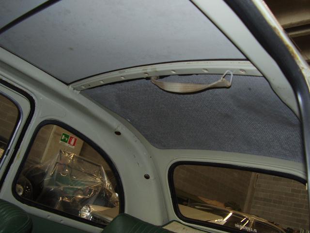

io penso che nel maggio '68 (...che magnifico periodo...! ;) ) la cinghia per fermare la capote non ci fosse più da un pezzo; tra le molte cose... ho un libretto uso e manutenzione del novembre 1967, in cui la capote non ha nessuna cinghietta; invece, in un altra edizione del febbraio 1965, appare la cinghietta.

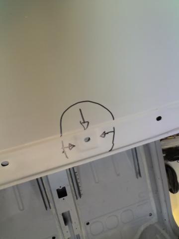

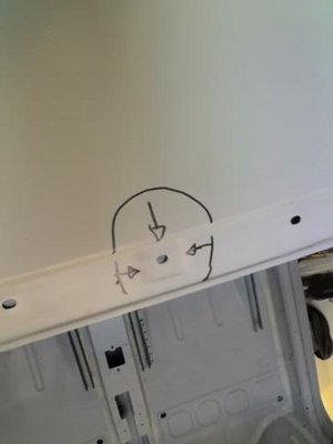

.. nella mia F prodotta tra il gennaio ed il febbraio 1966, io non ho trovato nella traversa del tetto nessuna traccia dei fori destinato ad accogliere la maniglietta per la cinghia; così come non è presente il famoso "incavo" destinato ad accogliere il fermo d'acciaio ad "L".
esempi presi dal Web:

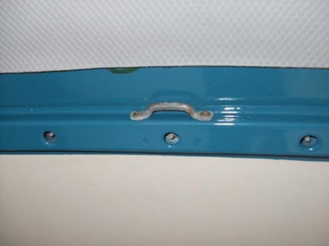

maniglietta
incavo che accoglie l' unghietta in acciaio

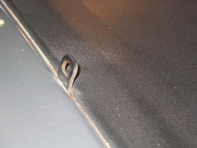

la visione a tetto chiuso

L'incavo appunto, presente sotto la bacchetta del telo è una caratteristica delle scocche prodotte fino a luglio 66, dopo quella data durante la chiusura estiva degli stabilimenti mirafiori lingotto, si allestirono nuove linee di lastroferratura. Nuovi stampi, presse piu' moderne e ottimizzazione della fase produttiva che introdusse "la giostra" in gergo è la catena di montaggio dove è l'operaio a correre dietro la vettura e non viceversa. Tempi e metodi calcolati e ciclo produttivo tracciato, avendo lavorato in catena so bene di cosa parlo.

La cinghietta della capot ereditata dalla D fu mantenuta sulla F e solo ed esclusivamente sulla scocca 8 bulloni che è diversa dalle scocche successive, molti dettagli sono colti dall'occhio esperto ed a parte i particolari noti come cerniere, griglia areazione e foratura del cruscotto, ci sono dettagli minori sulle ossature e le nervature di passaruota e parafiamma.

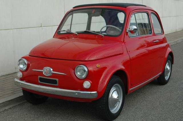

Questa mattina a Ferrara, nella prevista sesione di omologazione da parte della Commissione Tecnica Nazionale A.S.I., la mia 500 ha brillantemente superato la prova, ottenendo il "certificato di rilevanza storica", ed il prestigioso "Certificato di Identità", in categoria A3 (vecolo restaurato) e potrà così fregiarsi della "Targa Oro".
Sono comprensibilmente soddisfatto del risultato, e ringrazio vivamente tutti coloro che hanno partecipato al restauro
