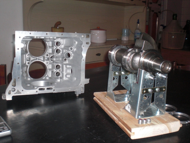

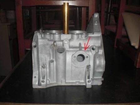

Pesciolino ha scritto:Chiuri io per i blocco delle vespe ,uso vim in polvere e spugna dura :?
Francè, non ho al momento una foto che ho nel cell, e non posso più prendere perchè mi ci è caduto il monoblocco sul display, spaccandolo inesorabilmente :picchiatesta: altrimentimenti ti facevo vedere come era combinato...ti garantisco che quando la morchia si solidifica sull'alluminio, è un casino,specie se devi entrare in tutti quei meandri nascosti..... :wowo!!: non verrà mai bene come con la sabbiatura...
Il lavaggio ora, lo potrei fare anche con l'acqua ad alta pressione, però ho paura che poi mi si ossida...
grazie....cmq proverò il tuo metodo :?

Chiuritusu, bene..... altro pezzo verso la gloria di margot!!!! :mrgreen:

Si...Speriamo che un giorno, non lontano, trionferà!!!!! :? Oggi si procede al lavaggio delle intercapedini :?

...bravo Luca, tu hai avuto il coraggio di farlo. Io, nonstante abbia la pallinatrice (microsfere di vetro), non l'ho voluto fare perché ho il terrore delle "scheggie impazzite" faccina :-( a me.
A :? :?
p.s. il risultato con le microsfere è notevolmente migliore.

Vergogna...hai il pane(e che pane) e non hai i denti... mo ti punizione1:::
Si..la differenza c'è rimane più brillante l'alluminio, vedi l'interno del monoblocco che è stato fatto con le microsfere di vetro!!!!
So che la sabbiatura non è indicata, ma un buon lavaggio penso che ti tolga ogni dubbio!!!! :?

In diretta per voi...
Ho spruzzato nelle canalizzazioni dell'olio ed in tutti gli anfratti filettature comprese acqua e chante claire ad 8 BAR, molte volte, poi ho risciacquato con solo acqua per togliere il sapone e subito dopo ho asciugato e soffiato con sola aria ad alta pressione...ora sono tranquillo.... :mrgreen:
Verso le 18:15 poi p venuto a trovarmi l'amico Diego e consorte :aa: , ed abbiamo stabilito meglio il quadro sull'equilibratura...ora tocca a me.....come potete vedere mi sto attrezzando :mrgreen: per non farmi bocciare alla dinamica :mrgreen:

...dai che ora ti aiuto io. fammi vedere meglio su cosa ruota il tuo alberello (di Natale non più...). ;)
p.s. bravo :?
Messaggi: 10832
Re: Margot
Pipo ha scritto:...dai che ora ti aiuto io. fammi vedere meglio su cosa ruota il tuo alberello (di Natale non più...).
p.s. bravo
:mrgreen: e no!!! quello è nu segreto... Rido
Scherzo ovviamente...ruota su dei cuscinetti molto scorrevoli prelevati da utensili tipo trapani ed affini....
E ti dico che ruotano ruotano...sentono anche il grammo....però io penso che le due lame, sono ancora più veritiere.... ad oggi mi sta a 90° precisi l'albero....però devo ancora inserire l'olio al suo interno.....e....qualcosa cambierà 8-)
Grazie....una mano fa sempre piacere.....se vieni...sei il benvenuto :?
