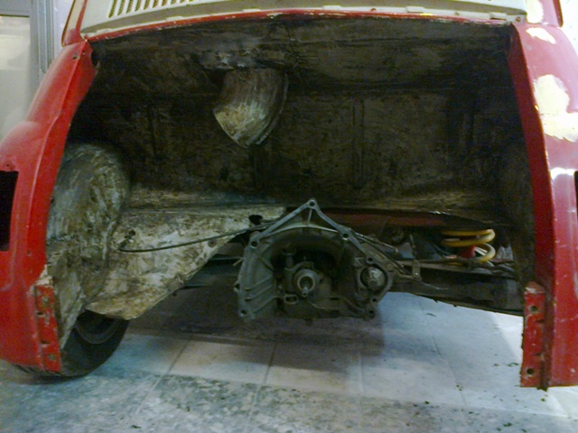

Due Condotti, Oggi abbiamo smontato il motore "muletto", perchè bisogna ripulire rigorosamente il vano motore da quello schifo di antirombo dato male...
ed infatti.. in mezzora il motore era a terra... mezzora, perchè, quello è un passaggio cruciale ehhhhh ti distrai molto facilmente... specie di questi periodi Gli ho tolto anche l'impianto elettrico tirandolo all'interno dell'abitacolo, in modo che possa lavorare tranquillamente... senza scuse Speriamo che si sbrighi però!!

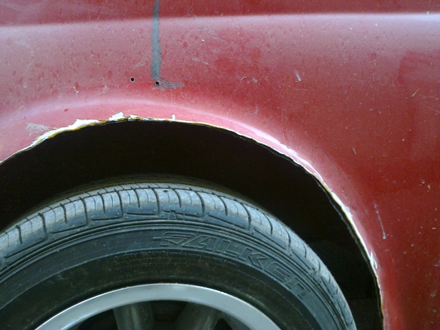

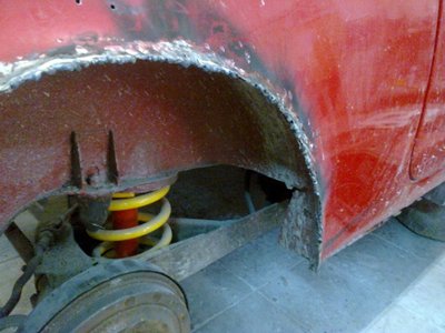

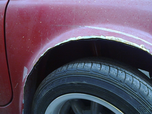

Per Ale5cento,
Ecco dove e come sono stati tagliati parafanghi... in sostanza tutto il bordo parafango.. penso, intorno ai 2 cm cmq... lo capisci sulla macchina stessa quando vai a tagliare!!!!
Qui, come vedi le due lamiere(parafango e passaruota)non erano state ancora saldati!!!!

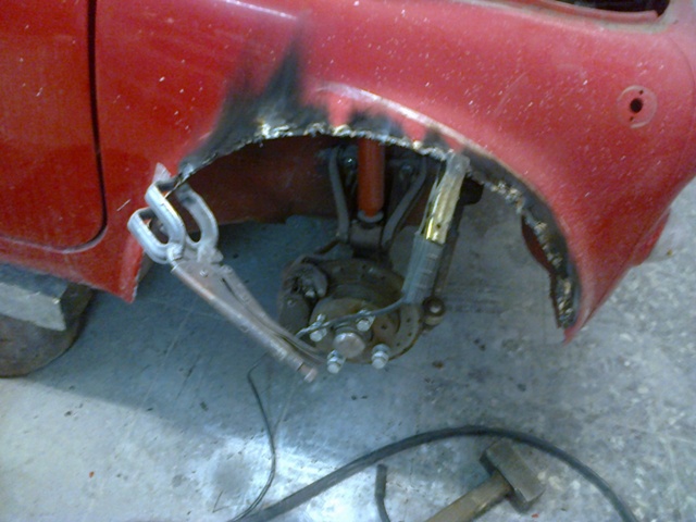

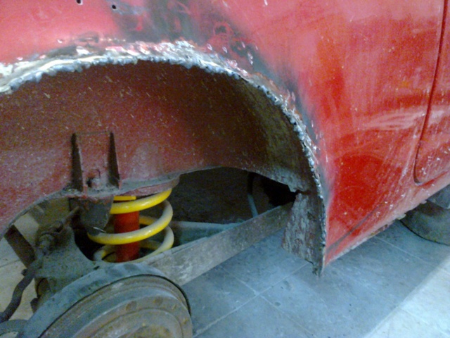

Re: Una Ospite ben gradita!
Tiè... anche dopo saldati...
La "Chiurite" fà effetto Manca sto baffo Abarth Gianvincè!!!!!
Vano motore ripulito dall'orrendo Antirombo a stalattiti!!!! La "Chiurite" fà effetto Manca sto baffo Abarth Gianvincè!!!!!
