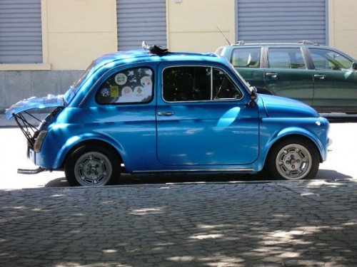

dopo la D vi posto le foto della mia l un po' personalizzata...
Fiat o Harley l'importante è che sia un bicilindrico!!!

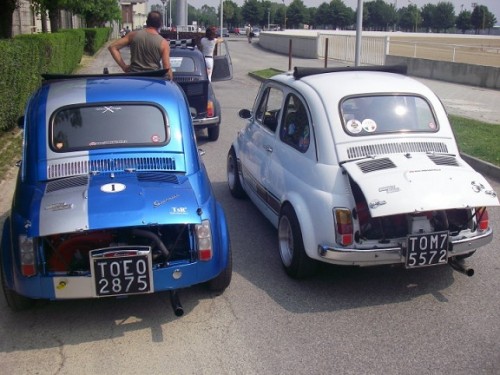

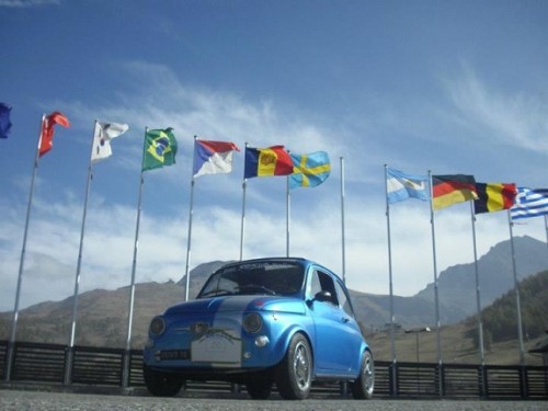

altre due fotine

Bella colorazione stile brave heart.

Molto aggressiva, complimenti.

Bella, ci dai qualche informazione in più? Motore, interni...

be'..non è un supermostro....
come interni ho montato i sedili anteriori della smart, un cruscotto in vetroresina di quelli lunghi che prendono tutto l'anteriore, montando gli strumenti del 124 coupe....e nel tunnel il classico mobiletto a triangolo portaradio...
come meccanica ho l'assetto, ma tradizionale, senza pendolino, i dischi anteriori home made, pompa benzina elettrica ed accensione 123ignition... (in questo momento ho sotto un semplice motore del personal...
sto ultimando in questi giorni un motore un po piu' allegno, ma non esagerato..... infatti sono ancora a caccia degli ultimi pezzi...
basamento 126, volano alleggerito e bilanciato con albero motore in acciaio, testa del panda lavorata, cilindri da 80, radiatore olio carburatore lancia fulvia (il solex da 35)... le solite cosette..... ora devo solo piu' prendere un asse a camme, ed uno scarico come si deve..anzi.. volevo contattare un utente del forum che ho visto produce dei capolavori in acciaio..

a gia.. dimenticavo.. pensavo di metter su il cambio del bis... dato che le finanze in questo momento scarseggiano e la 5°costicchia...
adesso su ho i cerchi da 13 che ho trovato quando ho acquistato l'850 spider.. dato che purtroppo uno dei cerchioni da 12 che avevo su si è piegato mentre tornavo dal mare... a causa di un piccolo cratere non segnalato :-(
