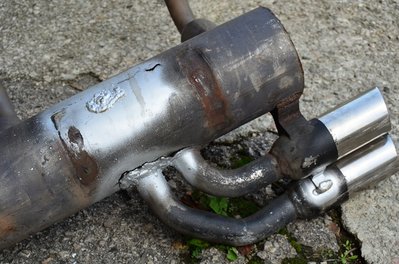

Volevo però mattervi in guardia sulle marmitte CSC, penso che la mia fosse una replica, l'ho comprata ormai 5 anni fa.
Guardata che fine ha fatto, premetto 1 mese fa l'ho smontata e saldata però poi si è ri aperta in più punti
M@rco

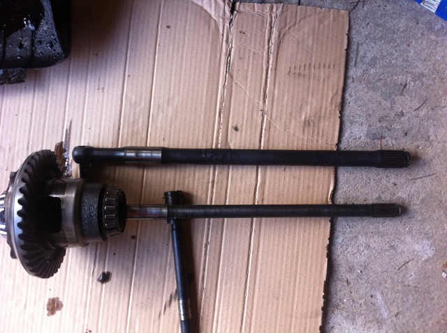

Ho veramente bisogno di capire come funziona stà cosa!!!
Mi stò preparando per montare il cambio della 126 bis, l'ho pulito, smontato, tolata la copia conica perchè preferisco montare quella della 126 personal, recuperato i pezzi mancanti dall'altro cambio, ho trovato una coppia di supporti nuovi, ora però non capisco come fare con i semiassi.
quelli originali della 500 hanno attacco stretto e non vanno bene per i giunti tripoidali che ho già sulla macchina, la misura giusta è quella dei semiassi 126 che però sono più lunghi, quello che non capisco è che quelli che ho su attualmente sulla 500 hanno attacco largo, quindi secondo voi al tempo mi hanno montato i semiassi della 126? esistono in commercio i semiassi con la lunghezza per la 500 ma con l'attacco della 126?
mille grazie in anticipo :s

in teoria i semiassi grossi,quelli da 25 come la 126 ci sono anche per 500.
Messaggi: 10832
Re: La mia MITICA 500 Rossa
Peo81, Si, quoto, ,li monto attualmente io!!!!! :?

M@rco ha scritto:Ciao ragazzi, lo so devo ancora mettere il video per farvi vedere e soprattutto sentire il meraviglioso lavoro di Riky.
ciao M@rco, mi sembra strano io una csc l'ho avuta tra le mani e devo dire che sono ottime, forse il difetto sta proprio nell'eccessiva qualità, perchè ad un mio amico gli si sono staccate le due canne dopo aver sbattuto durante una retromarcia contro un muretto basso, quando le ho prese in mano pesavano abbastanza perchè le canne erano da 32mm di larghezza ed erano di ferro piuttosto spesso, comunque io con mio zio le abbiamo saldate con il cannello o fiamma ossidrica, se non sbaglio in foto si vedono saldature ad elettrico fatte piuttosto male, comunque con un pò di pazienza si aggiusta tutto :s

Grazie mille, Peo81 e Chiuritusu, provo a verificare il diametro di quelli che ho su :s
Ciao Due Condotti,
non penso che la mia sia una CSC originale ma una replica di quelle che fanno adesso su licenza,
penso anch'io che le saldature non siano state fatte in modo coretto, ma penso che ci sia anche qualcosa di rotto all'interno, nella foto sotto, dove ho cerchiato di rosso, li la lamiera si è aperta, lo stesso dove c'è la saldatura vicina, perciò non è solo un problema di dove ci sono le canne. Comunque quella marmita mi mancherà aveva un bel suono, quella che ho su ora è un po' più rumorosa ma più performante.
Approposito se a qualcuno serve per fare esperimenti gliela regalo :s

E' facilmente riparabile comunque...
