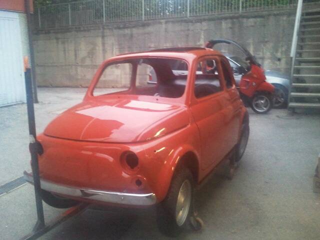

tra poco tocca terra...e si infila il motore....

splendente come una volta

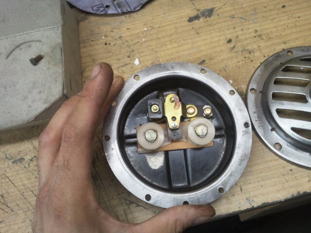

Guido972
Messaggi: 2901
Nome: guido
Re: R: ecco la mia 500
Messaggio da Guido972 »
Enky88 ha scritto:
Ora lo devi verniciare.
Hai pulito i contatti ?

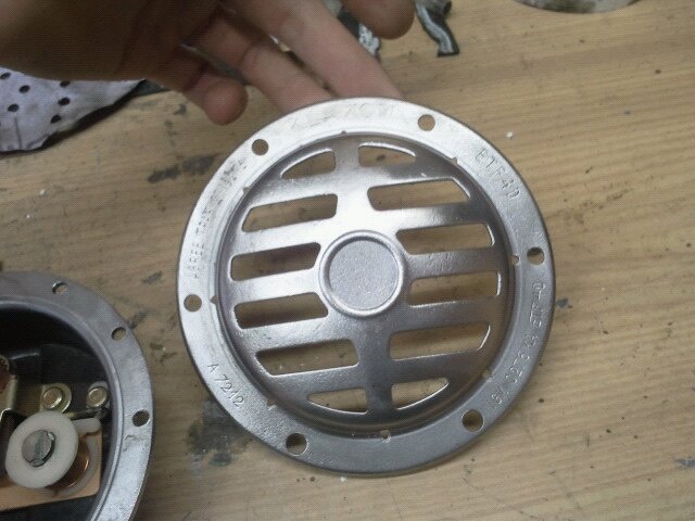

sai...mi piacerebbe dargli solo il trasparente perché sarebbe bello lucido.

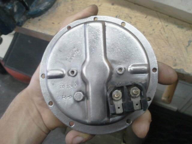

Guido972, domani smonto i contatti.. :?
Guido972
Messaggi: 2901
Nome: guido
Re: ecco la mia 500
Enky88 ha scritto:Guido972, domani smonto i contatti.. :?
Non occorre smontarli, basta che abbassi con un cacciavite, molto moderatamente, l'ancorina che trilla e pulisci entrambi i contatti.
Puoi utilizzare tela smeriglio grana 400 a patto che elimini ogni residuo tra i contatti.
Quando rimonti, se necessario, procedi alla migliore emissione del suono a mezzo vite di regolazione.
Se a te piace, il trasparente va bene.
Il colore originale e' il nero semilucido Fiat 601.

ho scelto il trasparente per adesso...l altro klaxon lo faccio 601.
Sto rimontando il cablaggio elettrico...meno male che ho fatto qualche foto durante lo smontaggio,a distanza di 2 anni anche se i cavi sono pochi la memoria è scarsa anche lei!!!!
volevo chiedere da che parte deve passare il cavo che fa l interruttore della luce di cortesia,e quello che era nell'alimentazione della lampadina dello specchio retrovisore???
Re: ecco la mia 500
Enky88 ha scritto:ho scelto il trasparente per adesso...l altro klaxon lo faccio 601.
Se non erro sono di colore nero è viola, si vedono nella foto, gli unici 2 fili.
Poi corrono sotto al labbro della guarnizione del parabrezza, sino alla staffa dello specchio retrovisore
