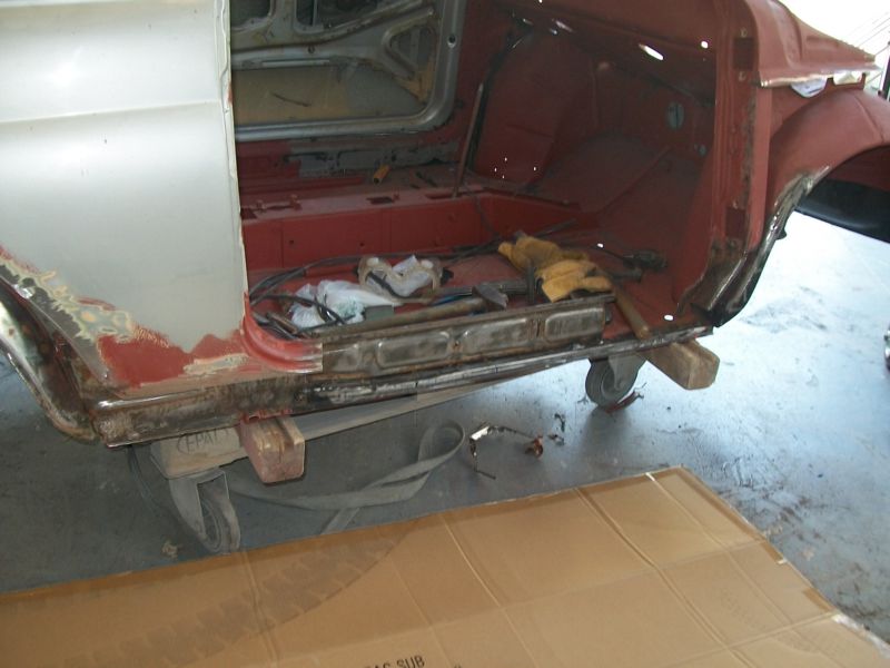

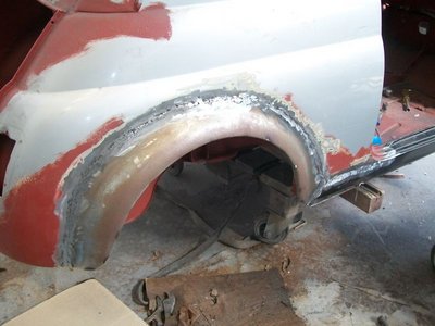

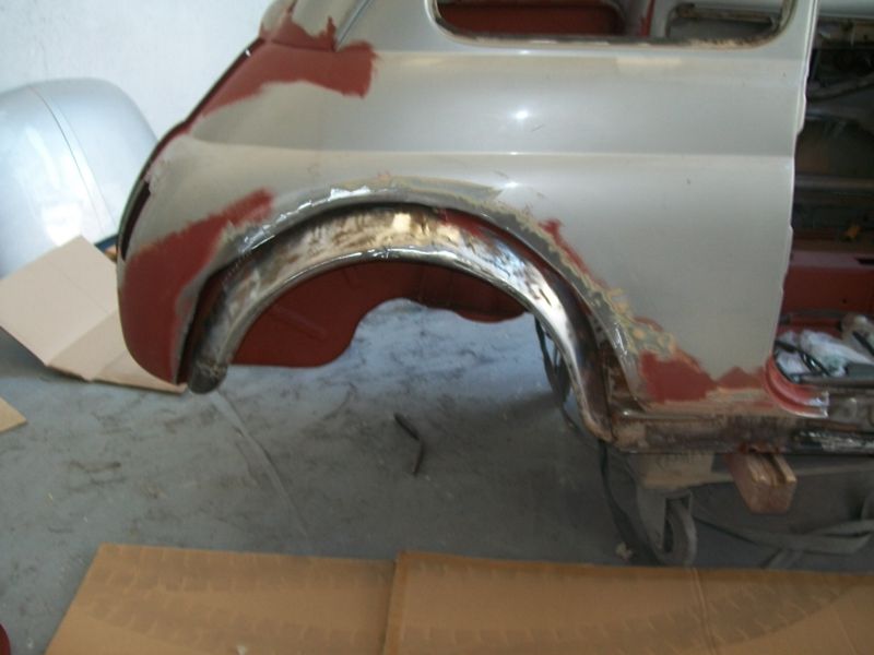

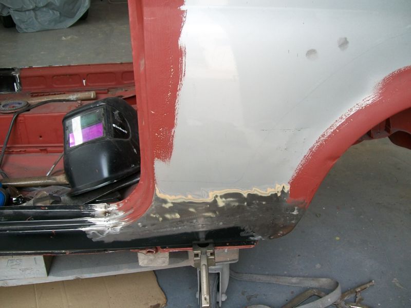

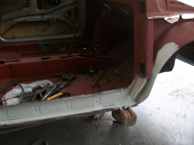

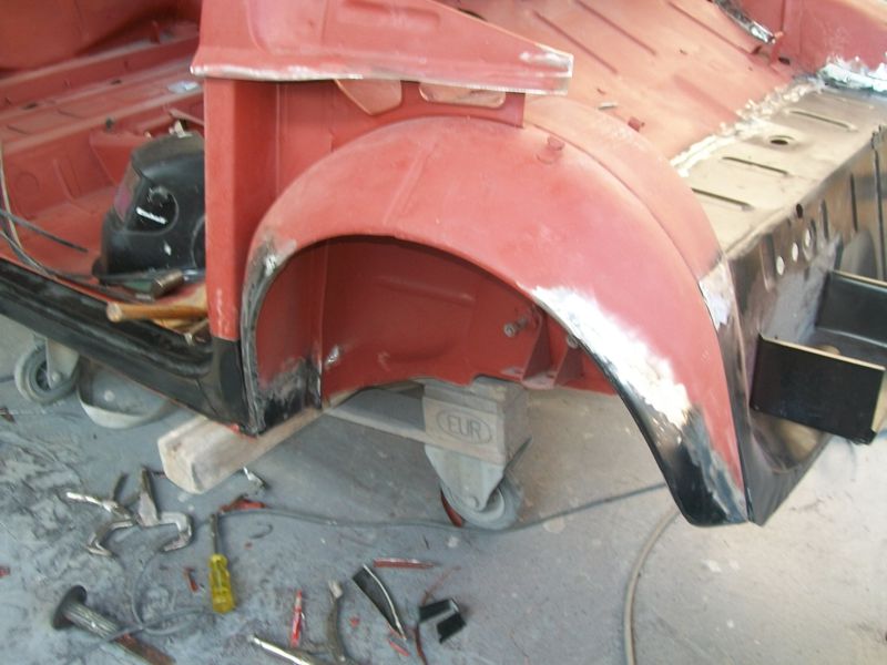

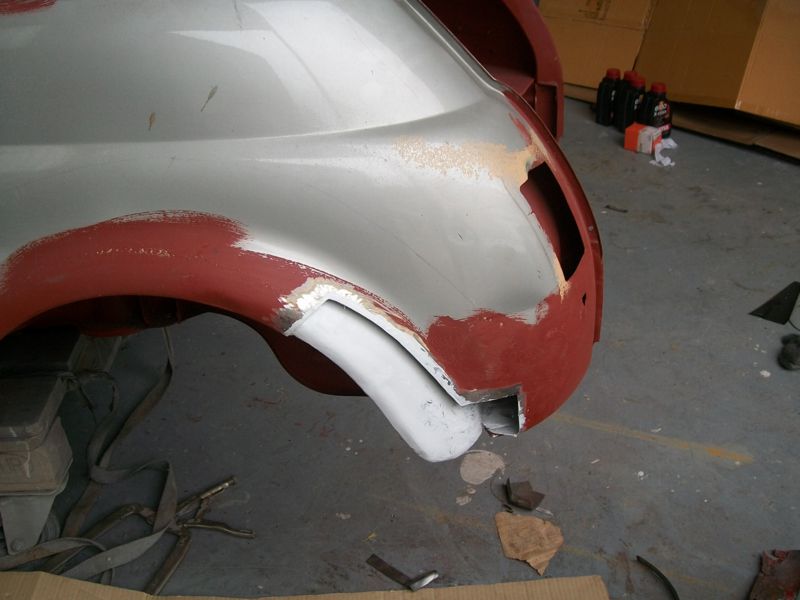

qualche foto di avanzamento lavori
ho ancora questa settimana
forse finisco di rilamierarla

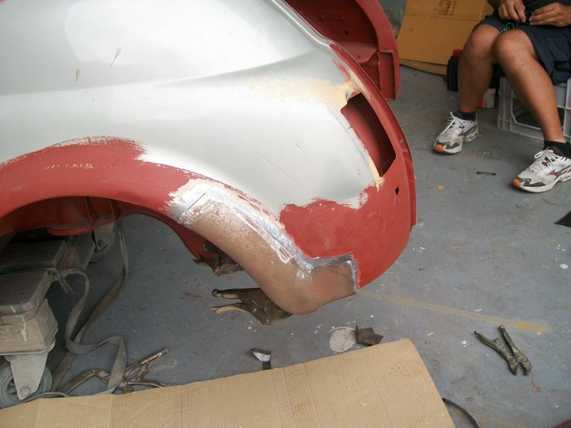

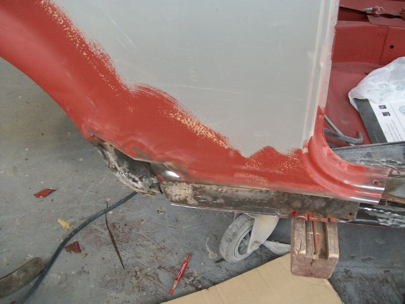

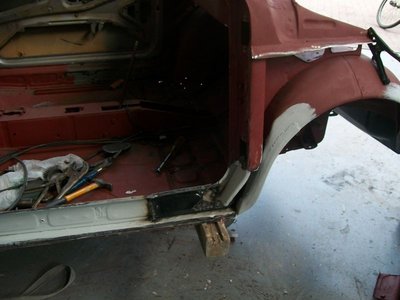

MI permetto un consiglio: nel saldare il sottoporta avresti dovuto tenerti più alto. Vedo che il fianco era stato segnato, quello sarebbe stato il punto giusto. In questo modo puoi lavorare dopo la saldatura con il martelletto per correggere le immancabili ondulature da calore. Se ti tieni cosi basso, invece, questo è praticamente impossibile per mancanza di spazio per il tasso, di qualunque forma e dimensione sia. Tieni sempre conto di questo quando fai degli innesti di lamiera ed in genere delle saldature. Penso che sia meglio qualche cm in più, perchè fornisce spazio per ribattere. Ti seguo. Buon proseguimento.
Compaund
Messaggi: 921
Iscritto il: 26.04.2010, 21:15
Nome: giovanni
Re: la mia my car
Messaggio da Compaund »

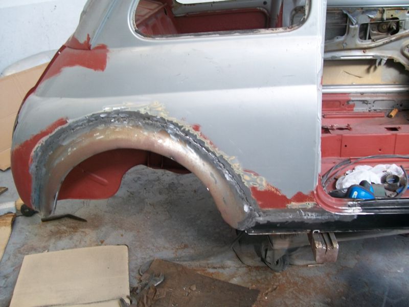

Ciccio Corda ha scritto:MI permetto un consiglio: nel saldare il sottoporta avresti dovuto tenerti più alto. Vedo che il fianco era stato segnato, quello sarebbe stato il punto giusto. In questo modo puoi lavorare dopo la saldatura con il martelletto per correggere le immancabili ondulature da calore. Se ti tieni cosi basso, invece, questo è praticamente impossibile per mancanza di spazio per il tasso, di qualunque forma e dimensione sia. Tieni sempre conto di questo quando fai degli innesti di lamiera ed in genere delle saldature. Penso che sia meglio qualche cm in più, perchè fornisce spazio per ribattere. Ti seguo. Buon proseguimento.
l'avevo valutato
ma ho preferito tenermi piu basso (l'ho fatto anche dall'altra parte)
perchè in quel punto è piu dura e meno soggetta a deformazione
infatti si è solo abbassata leggermente lungo la saldatura
facilmente raddrizzabile con una leva che ho provato prima di tagliare
che poggia piana a mò di tasso lungo la saldatura
e sono riuscito ad addrizzarla benissimo
poi faccio foto
le altre 500 che ho riparato in precedenza tagliandole e sovrapponendo la giunta
alla fine mi toccava stuccare tutto il parafango
cosi faccio la striscetta e basta
e mi sono tenuto la curva della porta bassa sua originale
che con i sottoporta di concorrenza le curve fanno pena (anche il dritto)
Re: la mia my car
Compaund,
Il consiglio di ciccio è esatto ma anch'io se devo salvare un fianco o un sottoporta originale
teglio basso proprio perchè i lamierati nuovi fanno cacare. Ultimamente ho trovato in commercio dei pezzi di riparazione fatti molto bene che comprendono l'arco ruota fino al giro porta spessi 0.8 di acciaio decente. Ne ho prese alcune coppie per provare anche se costano care risolvono parecchio
Re: la mia my car
Giovanni, sempre professionale.. Ottimo, come sempre.... :?

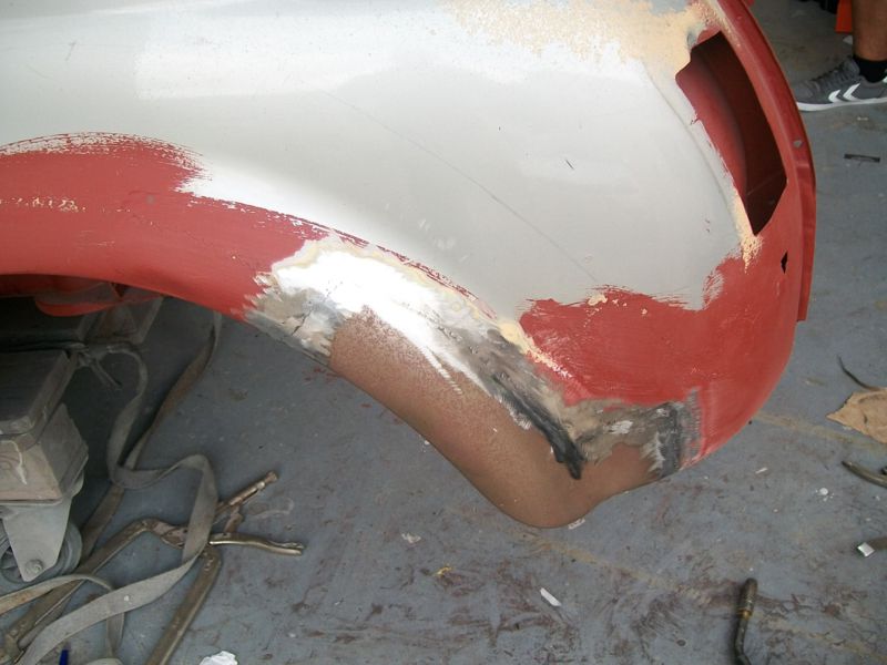

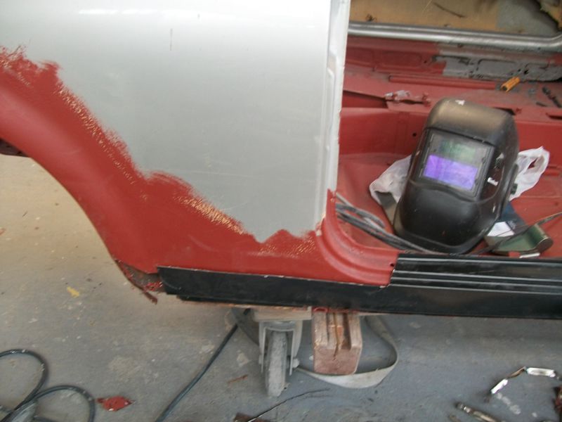

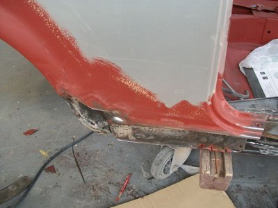

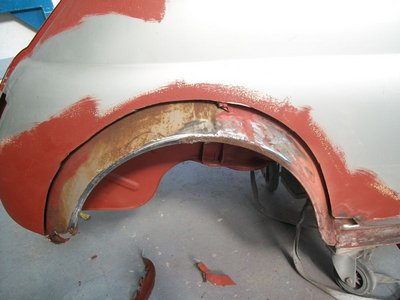

qualche altra pezza

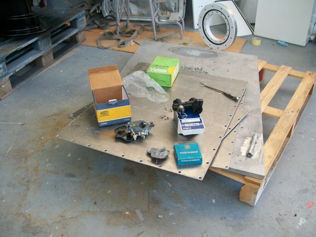

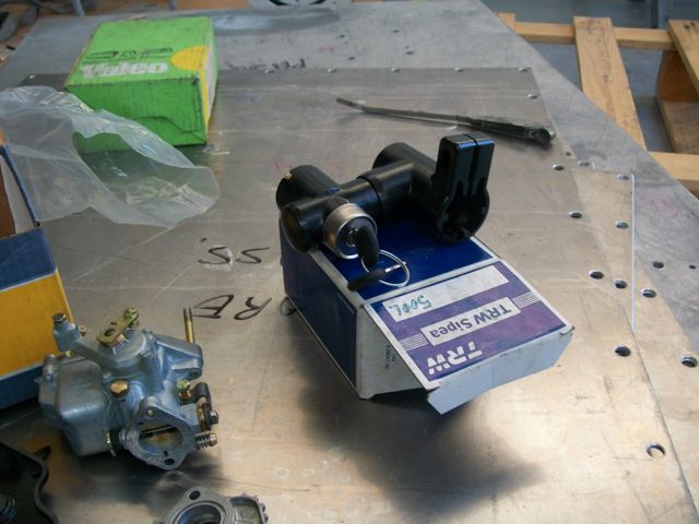

oggi ho fatto un'acquisto
un mio conoscente si ritrovava alcuni pezzi in una scatola comperati tanti anni fà e mai usati
a un prezzo equo ho portato via tutto
almeno su questa non avrò il problema carburatore
Re: la mia my car
Compaund, ciao il carburatore è già di quelli prodotti in India, lo si riconosce xche non ha il tappo del filtrino con chiave de 19mm
