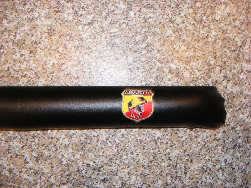

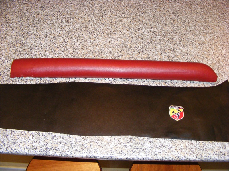

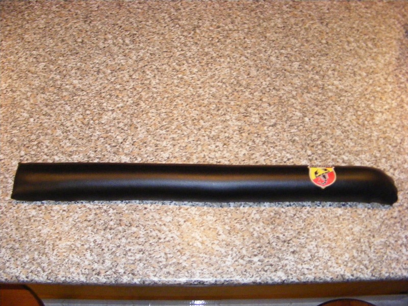

Salve a tutti :ehi ,
vi mostro in queste foto come personallizzare il para ginocchia della vostra 500!!!
1) procurarsi, innanzitutto, un nuovo pezzo di pelle o similpelle del colore preferito. (Io sono andato da un vecchio tappezziere per auto e con € 5,00 ho avuto il mio pezzo).
2) procurarsi un termoadesivo con il logo Abarth (in questo caso, ma si può applicare qualsiasi cosa) Riscaldare un ferro da stiro e fissare con pressione il termoadesivo sulla pelle.
3) smontare il paraginocchia dal cruscotto svitando le tre viti o bulloni presenti nel cofano anteriore.
4) una volta smontato, rimuovere la pelle vecchia sollevando i vari ganci che mantengono fermi la pelle.
5) rivestire il paraginocchia con la nuova pelle, attaccando prima un lato e poi tirando per bene l'altro lato. Per fare bene il lavoro, io ho utilizzato anche una pistola a caldo per collare bene la pelle sulla struttura in ferro.
6) fissare il nuovo paraginocchia al cruscotto e il gioco è fatto!!! :?:

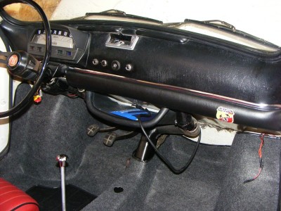

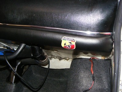

Messaggio da Fabioabarth »
Eccolo montato sul mio cruscotto!!!

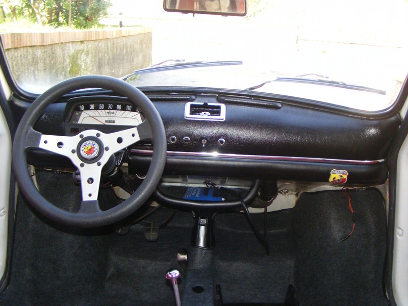

Vi mostro l'effetto completo del mio cruscotto..... anche con il nuovo volante a tre razze sostituito con logo Abarth :?
