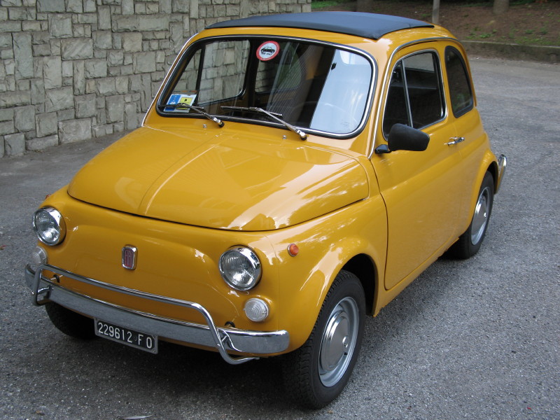

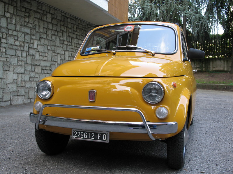

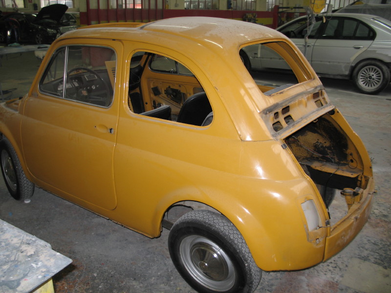

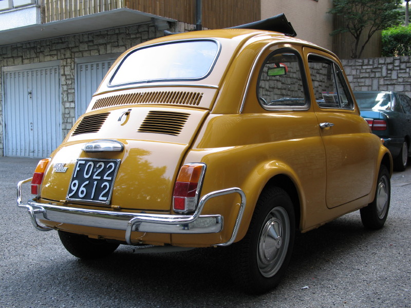

E' finita! Inutile dire che mi è costata un patrimonio...
Ed eccola finita!
Ed eccola finita!

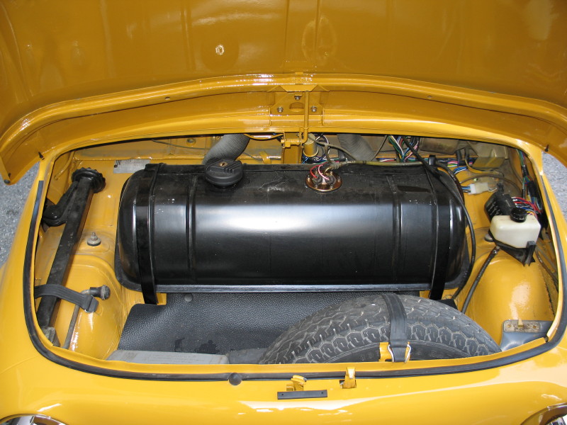

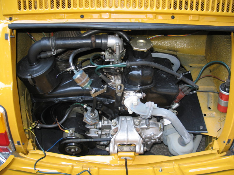

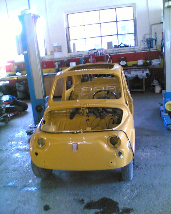

verniciatura ultimata

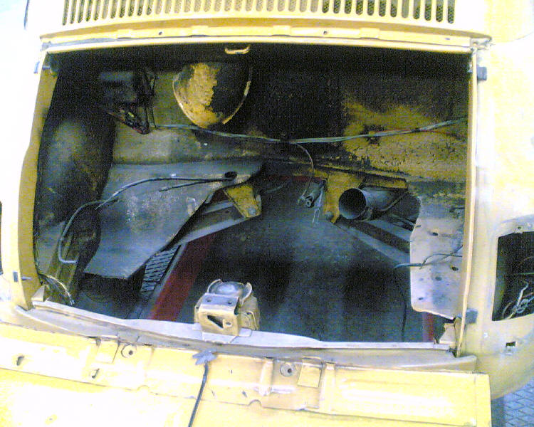

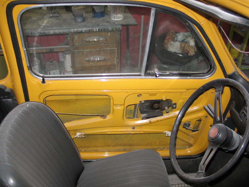

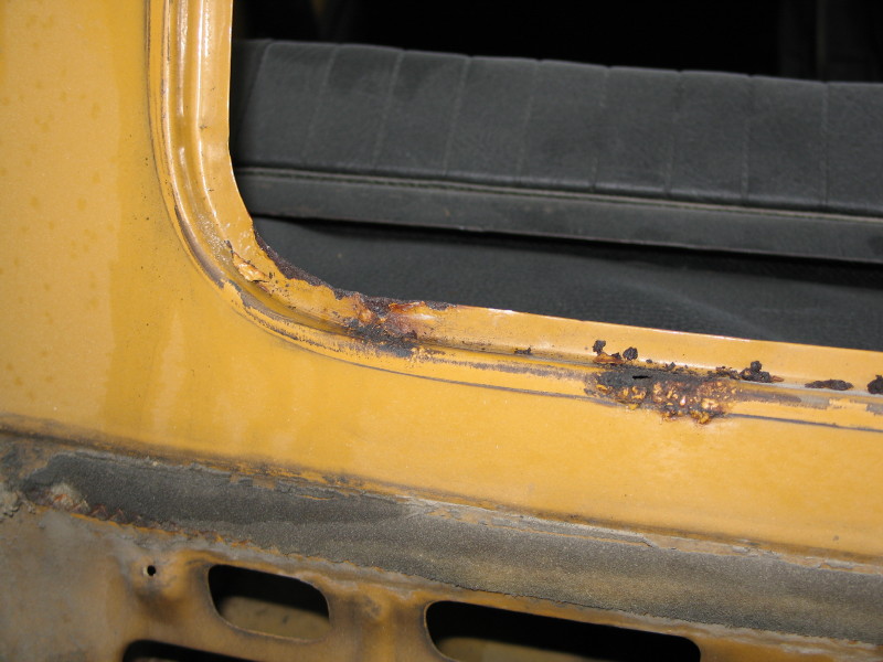

Ruggine!
Ruggine!

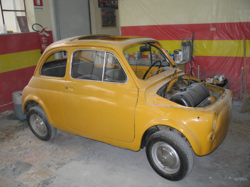

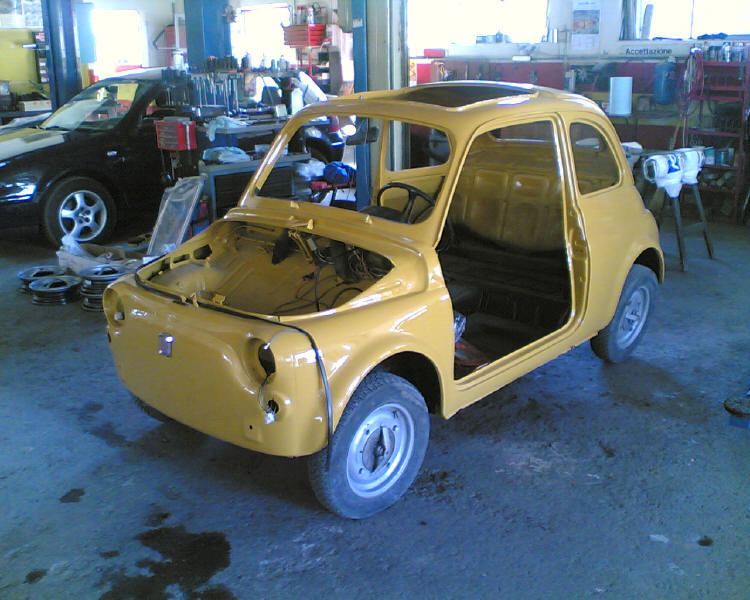

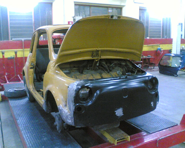

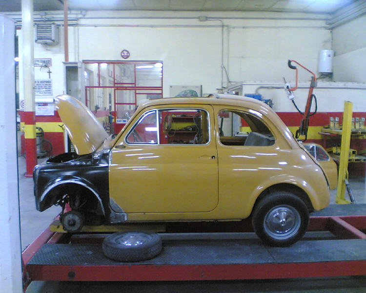

Si comincia...
Si comincia...

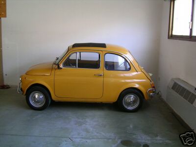

Ecco com'era
Ecco com'era

Complimentissimi e quanto hai speso per restaurarla??? :?

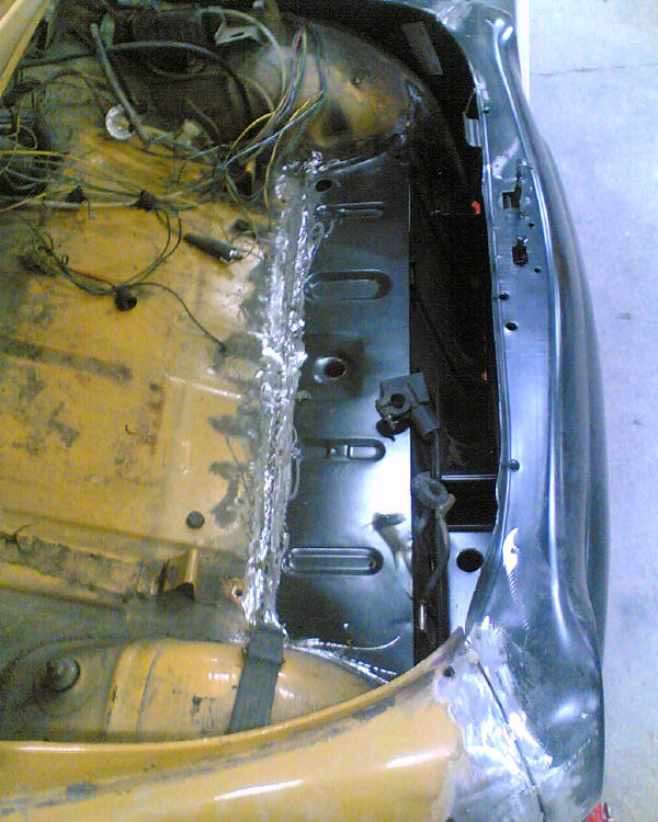

Prima un elenco degli interventi:
Carrozzeria:
sostituzione frontale
sostituzione parafango sx
sostituzione alloggiamento batteria
sostituzione serbatoio benzina
rimozione parti corrose e saldature valrie
sverniciatura e stuccatura
verniciatura integrale esterno ed interno
applicazione isolante scocca
sostituzione capote
sostituzione paraurti
sostituzione di tutte le guarnizioni (vetri, portire, gommini vari, ecc.)
sostituzione bordini cromati
Meccanica
revisione motore e cambio e pulizia integrale
rifacimento freni
revisione generale organi meccanici
revisione e sostituzione supporti motore
Impianto elettrico
sostituzione cavetterie
sostituzione fari anteriori
sostituzione tergicristallo
sostituzione batteria
revisione e pulizia spinterogeno
Interni
sostituzione moquette
sostituzione isolante retro schienale sedile posteriore
Inoltre cerchi e pneumatici nuovi
Costo complessivo... ca €5.000 :shock: :shock: :shock:

fantastica! complimenti.....bel lavoro!
Tanokart
Messaggi: 3645
Nome: Gaetano
Messaggio da Tanokart »
dire stupenda...è dire poco.... 8)

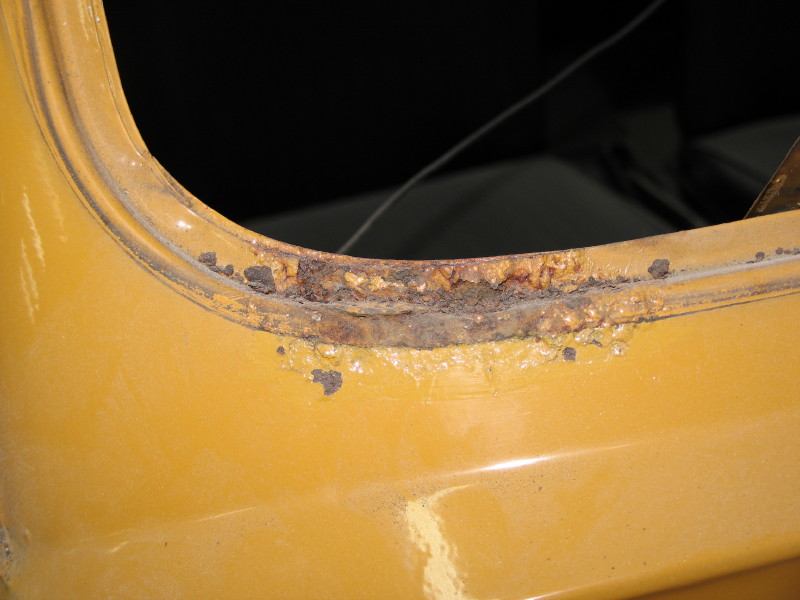

Bella nei giorni scorsi si parlava di scarichi dell'acqua dei vetri sia anteriori che posteriori..
Qualcuno consigliava di chiuderli...
Qui abbiamo un tipico esempio di cosa succede quando questi scarichi non ci sono oppure vengono chiusi.
Guardate bene e meditate :lol: :lol: :lol:
Comunque ho visto di molto peggio :mrgreen: :mrgreen: :mrgreen:

Infatti... suggerisco di sostituire sempre le guarnizioni dei finestrini perchè quando sono vecchie è molto facile che si formino ristagni d'acqua o di semplice umidità che instaurano la corrosione. Mi è stato anche consigliato, una volta l'anno, di ispezionare la lamiera sotto la guarnizione e di "ungerle" con grasso al silicone.
Queste sono le riparazioni che costano di più qunado si fa il restauro perchè il carrozziere ci perde un saco di tempo a tagliare le parti marce e a saldare e sagomare il lamierino!!!

Hai fatto da solo o ti sei appoggiato a qualche carrozzeria/officina che conosci?

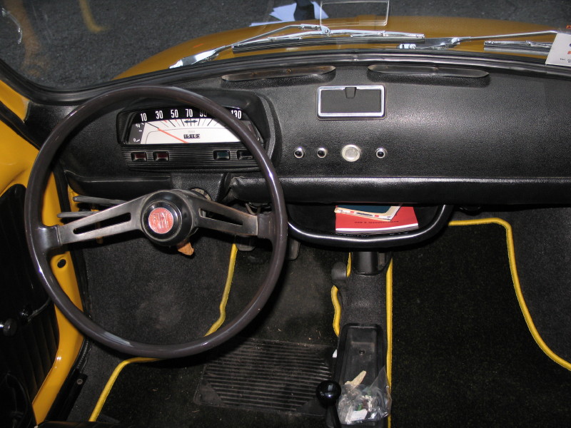

PS: gira il posacenere che è nel verso sbagliato ;)

Infine il classico errore dei carrozzieri, non ha montato le due
modanature sottoporta, che sono sempre una patata bollente per il
montaggio.
