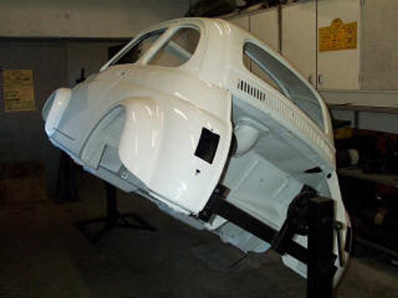

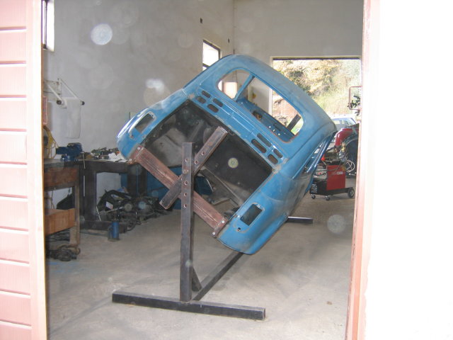

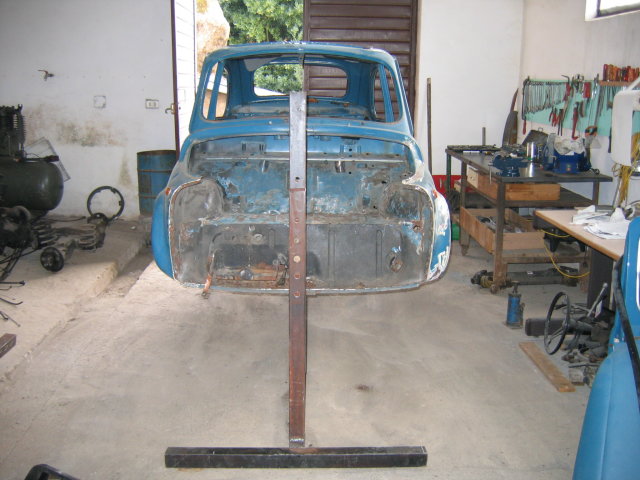

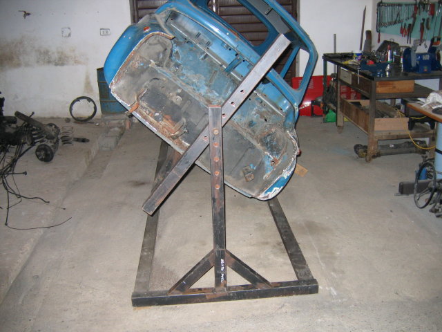

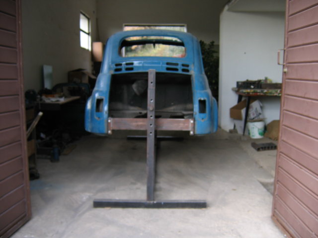

Che ne dite di parlare un po' di quel magnifico oggettino che qualcuno di voi ha gia' costruito e che magari potrebbe fornirci qualche dato per poterlo realizzare....
Io ho qualche foto che ho trovato gironzolando qua e la' nel web...
girarrosto 4.jpg (254.52 KiB) Visto 20980 volte
girarrosto 2.jpg (195.1 KiB) Visto 20980 volte
girarrosto 1.jpg (141.45 KiB) Visto 20995 volte

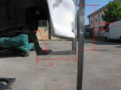

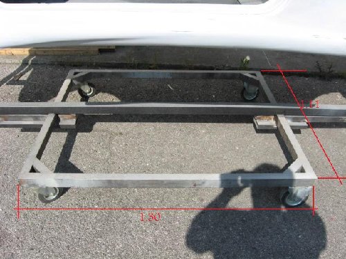

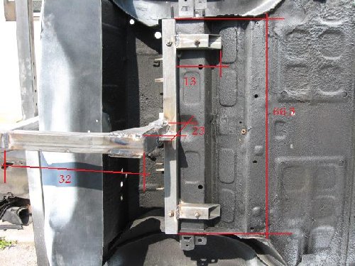

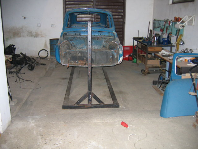

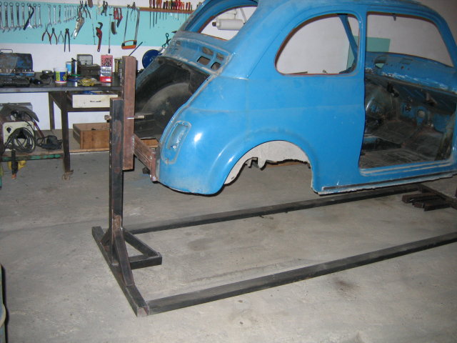

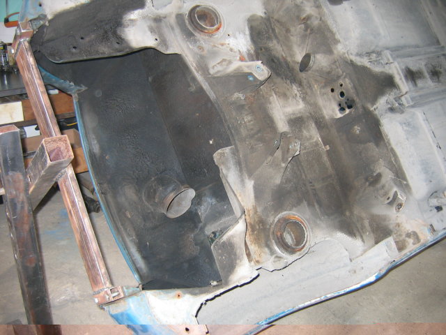

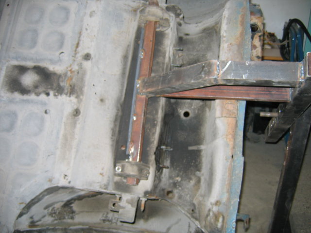

ho trovato anche queste....

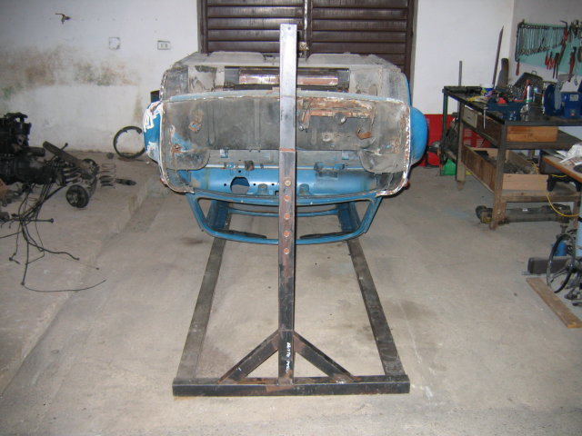

l'avevo presa dal vecchio forum e citava cosi':

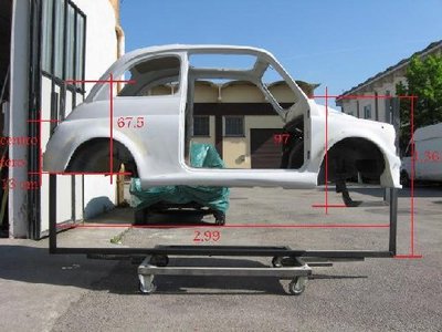

La struttura anche se è molto artigianale è abbastanza robusta e soprattutto bilanciata,
si gira con un dito, mi sto già attrezzando per mettere le ruote e delle basette di ferro
piatto per bloccare il cinquino a 45° e sottosopra.
Per quanto riguarda le misure cercherò di metterle tutte:
Base 307x100 cm
Altezza del fulcro da terra 95 cm
Con l'auto in bolla il baricentro nella parte anteriore si trova a 28 cm
dal piastrino subito sotto la calandra, nella parte posteriore invece a 9 cm
dalla linea superiore della traversa del supporto motore.
Spero di essere stato chiaro, se non è così ci riproverò
ecco le foto che erano allegate
Adoro la mia piccola 500 ina!!!
e presto tornera' piu' bella

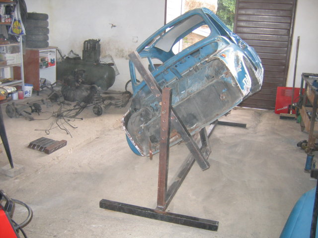

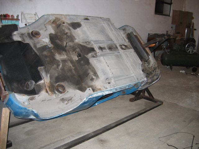

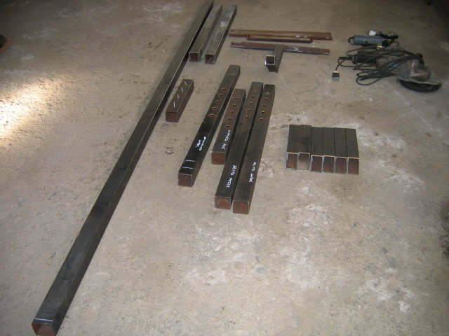

Ciao Alan, il girarrosto della "f" 456 l'ho costruito io. Per realizzarlo, oltre allo spazio e agli attrezzi neccessari, servono le altezze del baricentro che tu hai riportato dal vecchio topic. Se occorre un aiuto o qualche altra foto migliore cercherò di provvedere. :?

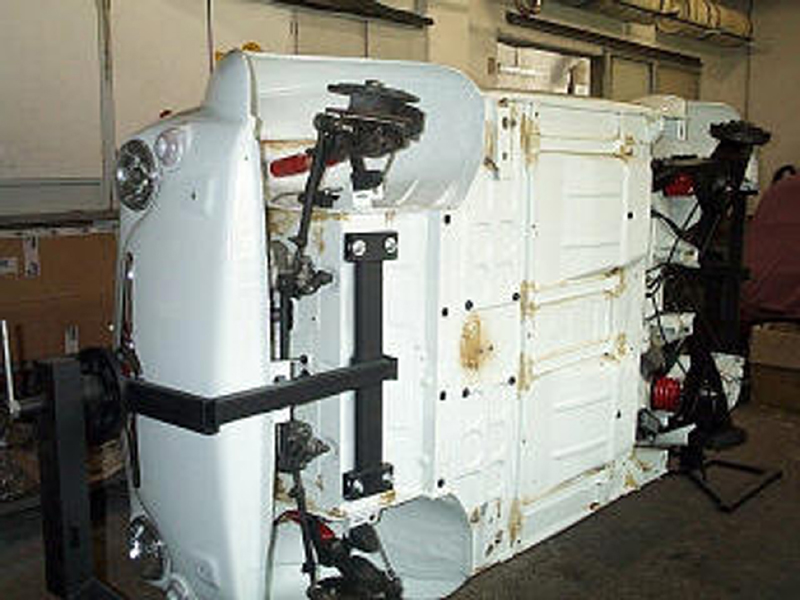

Le foto rappresentano due tipi di struttura. Prendiamo in considerazione la struttura con la base rettangolare perchè più solida e in grado di ospitare le ruote, elemento quasi indispensabile. Consiglio di lavorare direttamente sulla vostra auto come ho fatto io. Le misure sono riportarte all'inizio del topic. Dopo aver smontato tutta la macchina, la mettete su quattro cavalletti all'altezza giusta e in bolla, su una superfice abbastanza piana (nella mia rimessa c'è il cemento e neanche tanto livellato, per mettere in piano la base ho dovuto mettere dei piccoli tacchetti di legno) e ci costruisci sotto il girarrosto... alla fine sono una decina di pezzi di ferro. Quello che non ho potuto fare da solo sono stati i fori da 18,5 mm sui ferri dritti della base (il fulcro dove la macchina gira per capirci) e i tagli a 45° sui rinforzi della base perchè con i dischi a ferro che avevo non sarebbero venuti così precisi, sui ferri verticali ho fatto più fori perchè non avevo idea di quale fosse l'altezza del baricentro della macchina, infatti ad occhio e croce l'altezza dal tetto al pozzetto dei piedi del passeggiero posteriore è 115 cm quindi se fosse stato la metà sarebbe stato 57,5 cm però dato che la parte inferiore dell'auto è sicuramente più pesante di quella superiore mi sono preso un pò di tolleranza e provando foro per foro ho trovato la giusta altezza per permettere al 5quino di fare tutto il giro e sopratutto di girare in modo molto bilanciato. Per quanto riguarda il materiale, io ho usato quello che avevo, cioè scatolato 6x6 cm. Poi per fare la base rettangolare visto che quello che avevo non mi bastava,ho comperato una barra (da 6mt) di scatolato 8x4 cm (costo circa 20 euri).Ti dico anche che se compri tutto a uno smercio onesto potresti spendere (ruote comprese qualcosa in più di un centinaio d'euro. Il ferro scatolato costa circa un euro al Kg. :? :-o

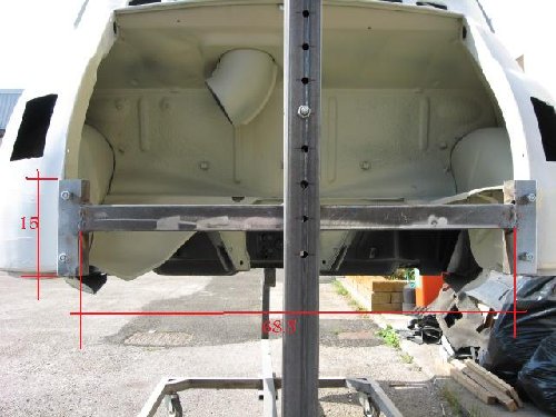

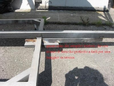

bene ciao ragazzi come da richiesta posto le foto del gira5 con le misure per costruirlo e se avete bisogni di chiarimenti non fatevi problemi chiedete pure.
sii contento di quello che hai,non essere triste per quelle che non hai.
Re: Girarrosto!!!!
:?: :?: :?: :?: :?: davvero utilissimo
Re: Girarrosto!!!!
General182 grazie molto utile... a buon rendere :?
Re: Girarrosto!!!!
questo attrezzo è fondamentale per il fai da te. si perde tempo per realizzarlo ma poi si guadagna nei lavori sulla 5. Bravo general.
