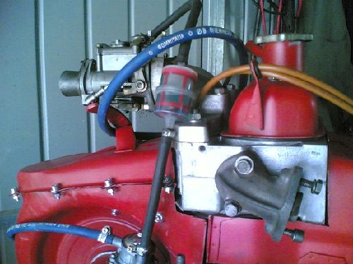

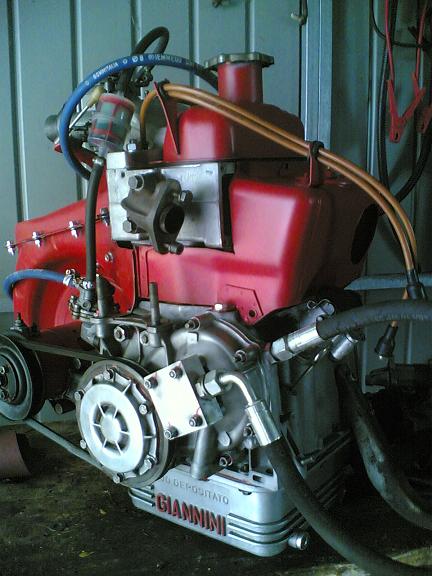

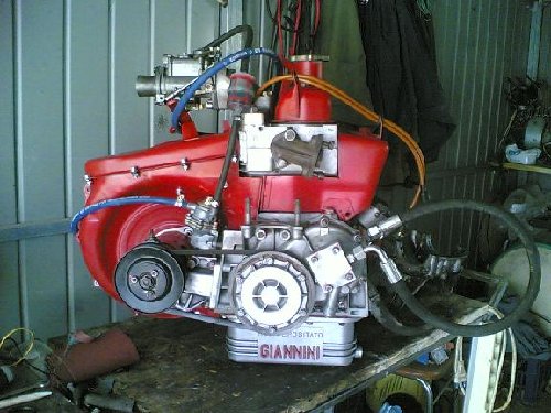

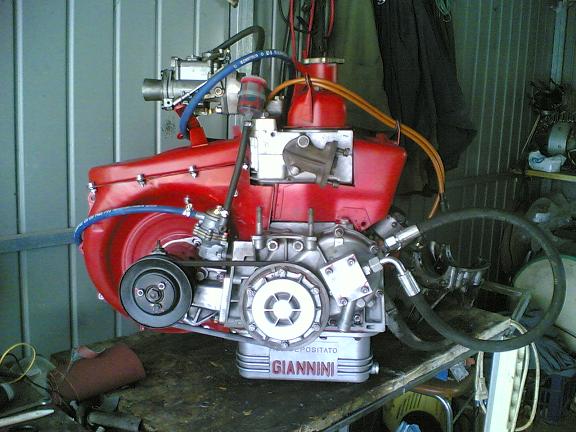

ecco a voi le foto, con qlc particolare a voi trovarli...
- Messaggi: 14848
Re: La 500 L di Titta500
Luigi
per il motorozzo che ti sei fatto, io non ho trovato il particolare a parte la testa che mi sembra(anzi è) di panda
però una critica la voglio fare, i cater falli lucidi secondo me ci stanno meglio, per il resto

ho applicato un tubo all'interno dei collettori in modo tale da non bruciare continuamente le guarnizioni....
- Messaggi: 14848
aaaaahh furbacchione
è una cosa a cui ho sempre pensato anche io, però mi è sorto il dubbio che magari che risentisse la resa, ma magari forse hai legermente allargato il diametro in modo che tornasse come prima
comunque veramente non ci avevo fatto caso, ho pensato che la zoomata fosse per far vedere la testata
- Titta500
- Messaggi: 3855
- Località: Gubbio
non ci sono problemi di resa in quanto è un pezzo di tubo lungo 5 cm, ricavata da una vecchia marmitta 500.

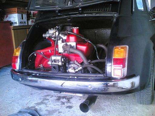

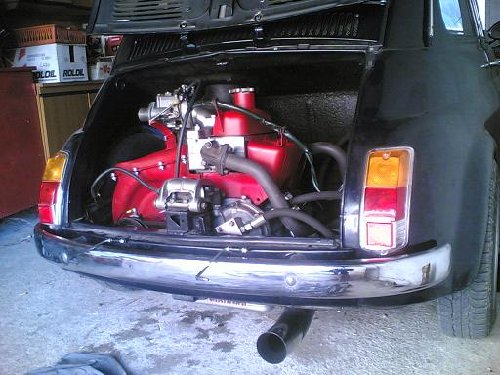

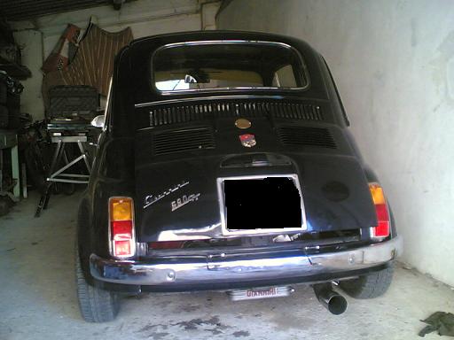

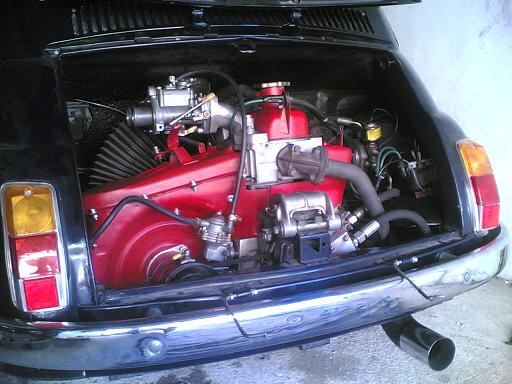

foto motore montato.
- Messaggi: 14848
bello e bella la macchina
ma dimi non sono troppo vicini alla marmita quei due tubi olio?????? non rischi che si bruccino e poi secondo me scalda ulteriormente l'olio(o sbaglio
cos'è quel pezzo giallo che si intravedede nella seconda foto dietro il convogliatore vicino la bobina?
- Titta500
- Messaggi: 3855
- Località: Gubbio
Acuta osservazione Giampy,
non ci dovrebbero essere problemi in quanto ho il radiatore posto sotto la panca posteriore e di aria ne prende molta.
I tubi non corrono dei rischi in quanto sono tubi R2AT che resistono a temperature elevate.
Inoltre il caldo và verso l'alto e tra la marmitta e i tubi ci sono 4 - 5 cm.
- Titta500
- Messaggi: 3855
- Località: Gubbio
é il sensore per la temperatura olio... con filtro olio e sensore pressione olioCinquino500gialla ha scritto:cos'è quel pezzo giallo che si intravedede nella seconda foto dietro il convogliatore vicino la bobina?

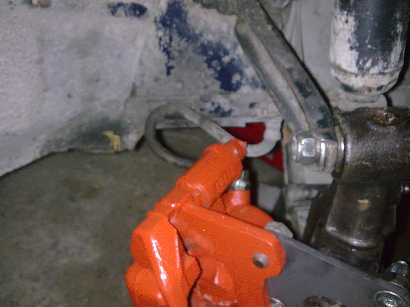

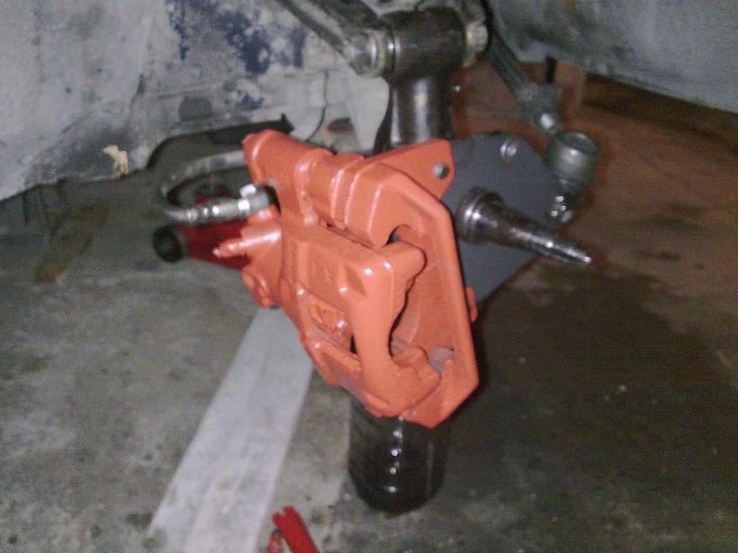

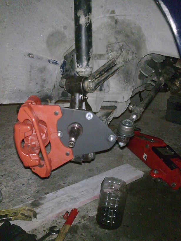

ho iniziato il montaggio dei freni a disco ecco le prime foto.
