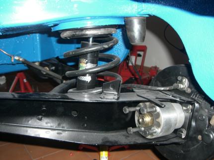

Allego alcune foto del restauro fatto del mio nuovo 500 L,premetto una cosa,la carozzeria l'ho fatta fare,
ma un carrozziere della mia zona il quale 4-5 auto (500) all'anno le rimette in strada.
Tutto il rimontaggio,accorgimenti vari ecc. lo fatto nel mio garage.

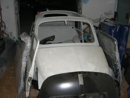

- acquistata cosi'
- MIA 2_1267x950_431x323.jpg (19.64 KiB) Visto 13385 volte
- MIA 1_1267x950_431x323.jpg (17.79 KiB) Visto 13385 volte

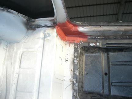

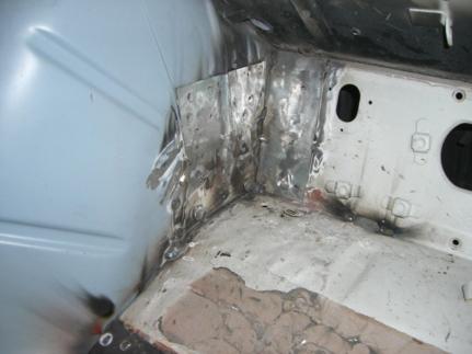

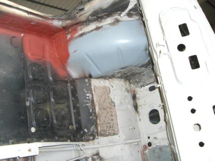

- Avanti con i lavori
- CIMG2288_1267x950_431x323.jpg (22.07 KiB) Visto 13385 volte

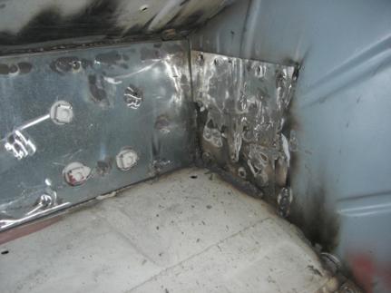

- Rinforzi,che consiglio...
- CIMG2289_1267x950_431x323.jpg (18.21 KiB) Visto 13385 volte

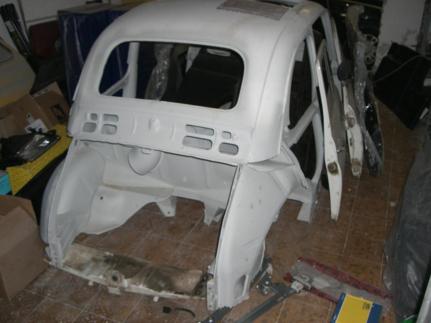

- CIMG2290_1267x950_431x323.jpg (17.68 KiB) Visto 13385 volte
- CIMG2301_1267x950_431x323.jpg (22.87 KiB) Visto 13385 volte
- CIMG2304_1267x950_431x323.jpg (20.33 KiB) Visto 13385 volte
- CIMG2305_1267x950_431x323.jpg (17.34 KiB) Visto 13385 volte

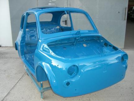

- BLU CANNES 497
- CIMG2352_1267x950_431x323.jpg (19.09 KiB) Visto 13385 volte
- CIMG2390_1267x950_431x323.jpg (21.58 KiB) Visto 13385 volte
- CIMG2392_1267x950_431x323.jpg (24.06 KiB) Visto 13385 volte

Livio i complimenti non sono scontati....specie se da alcune tue foto già viste ho "rubato" qualche dettaglio che ho messo anche sulla mia vettura.....
COMPLIMENTI

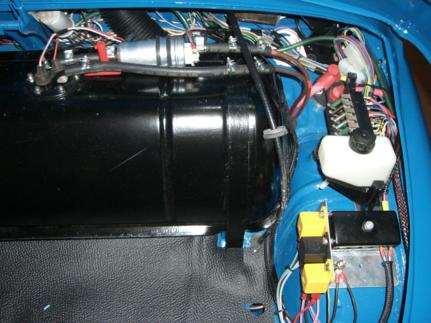

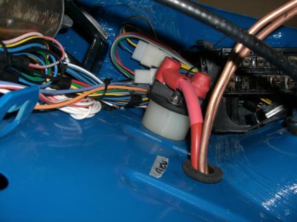

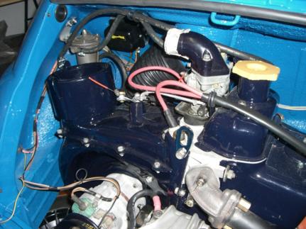

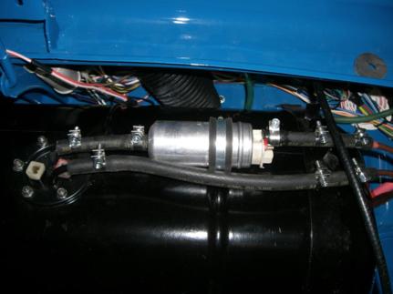

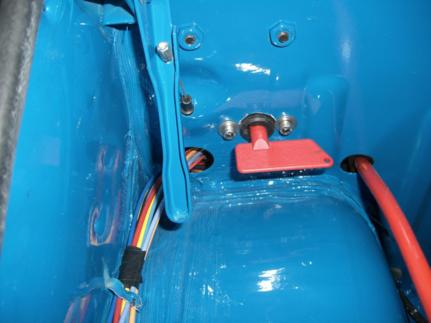

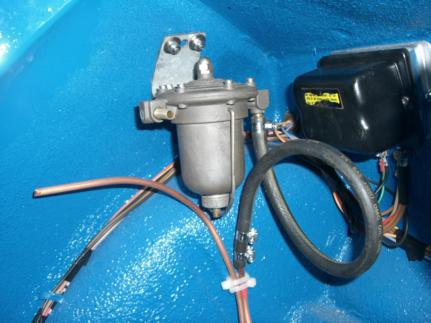

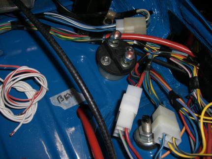

Aggiungo ancora qualche foto di alcuni particolari dando un piccolo contributo su come installare lo staccabatterie ,pompa benzina, regolatore pressione,ecc.,sempre se uno vuole fare come ho fatto io.
Il motore-cambio è uno standard 650 con revisione totale di entrabi,compresi i 6 cuscinetti originali del cambio.

Re: La mia replica
ciao igni500 mi chiamo luca
intanto complimenti per il buon lavoro
vorrei chiederti che cosa è quella bobina color alluminio
sopra al serbatoio nella foto 2460
come avrai non sono molto pratico in fatto di 500 ma
dovrò ricostruire il mio
percui dunque....
grazie ciao
percui dunque....
grazie ciao

Re: La mia replica
Ciao Luca,
quella sopra il serbatoio non è una bobina,ma bensi' un pompa di carburante elettrica,
comunque se devi sistemare il tuo 500 e non cerchi trasformazioni particolari puoi lasciare
tranquillamente la pompa meccanica quella esistente nel motore

Re: La mia replica
ciao livio e scusa per aver fatto confusione
io pensavo che fosse una elettrovalvola per interrompere
la benzina al motore
ho visto anche il tacca e stacca di corrente
e se posso perchè l'hai montato?
