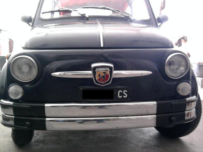

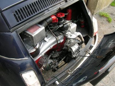

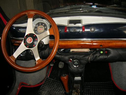

con molto piacere finalmente posso mostrarvi la mia cinque.
Dopo circa un anno che vi seguo eccola:
Via ai commenti
Via ai commenti

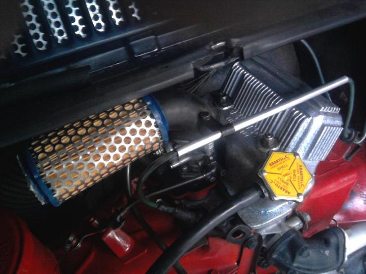

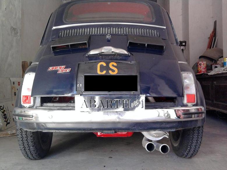

filtro aria artiginale?
scarico artiginale?

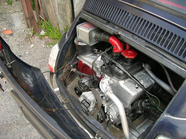

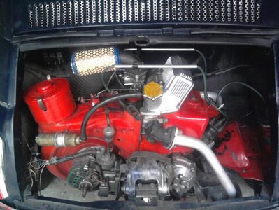

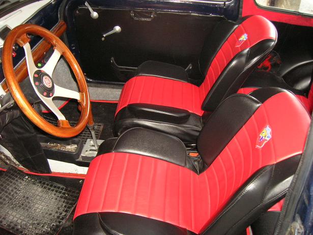

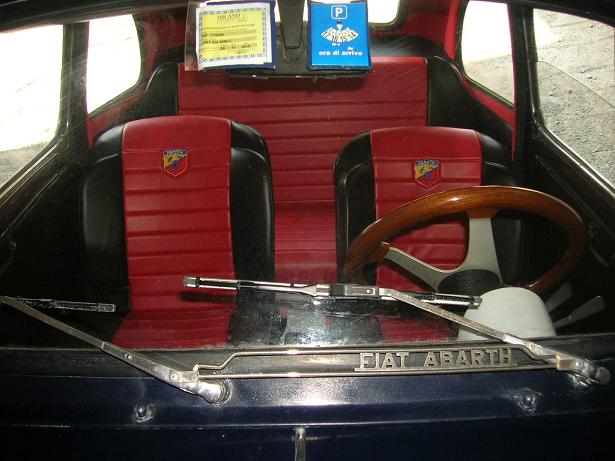

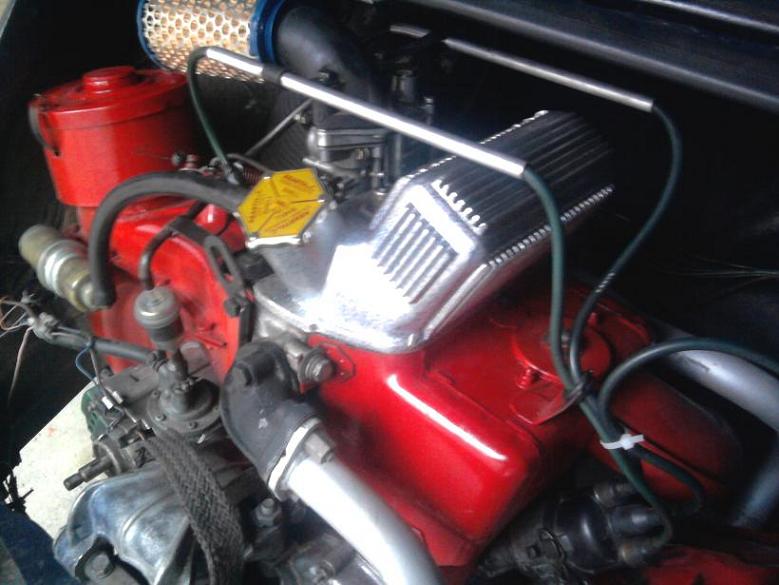

Ebbene si signori,
Scarico artigianale dal sound molto rumoroso.
Filtro aria artigianale calettato sul carter sede del vecchio filtro.Ora non c'è più in quanto era zeppo di vapori di olio.
Essi sono stati mandati in un barilotto che si intravede vicino alla bobina nell'ultima foto

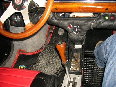

Ora passiamo al fai da te:

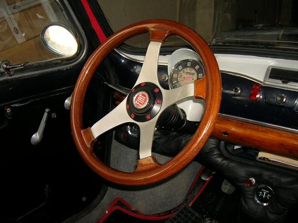

-paraginocchia in legno ricavato da asse di pino e tinto mogano come lo sterzo.
-pomello cambio in rovere tornito su due assi tinto mogano come lo sterzo con stemma abarth

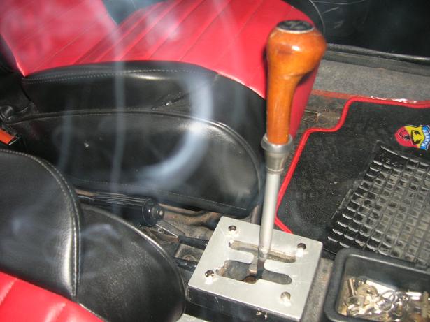

-selettore delle marcie ricavato da una piastra e lavorato con il flessibile e rifinito con dremel
-sottocruscotto in multistrato e rivestito in pelle
-verniciatura della carrozzeria (da cani) alla quale questa estate rimedierò
-filtro aria ricavato da scatola metallica
- puleggia alternatore da 7,5 diametro.
-barilotto vapori olio ricavato da una bomboletta sprai a cui incece dello spruzzatore ho inserito un filtro aria fatto da un disco forato con all'interno una spugnetta.I vapori entrano dal laterale alto mediante un flessibile collegato al coperchio punterie.

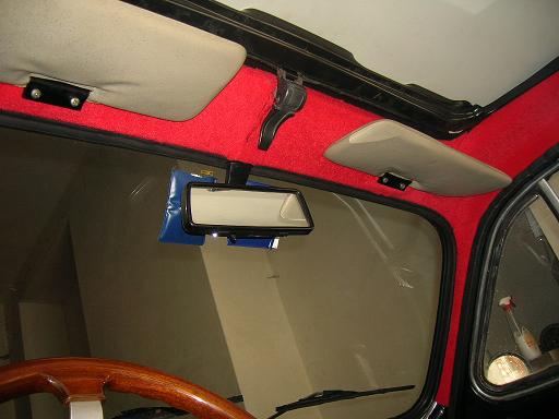

-moquette rossa adesiva per il soffitto
-pannelli in masonite rivestiti in similpelle
-doppio interruttore per tergicristalli in modo da avere un impulso o sempre accese( come naturale)
-tolta la moquette completa sul fondo che rovina le nostre amate e rivestiti soltanto i passa ruota e i longheroni interni in modo da avere i fondi ben areati (pur essendoci i tappetini)
ora non mi ricordo chiedete così mi vengono in mente le altre modifiche

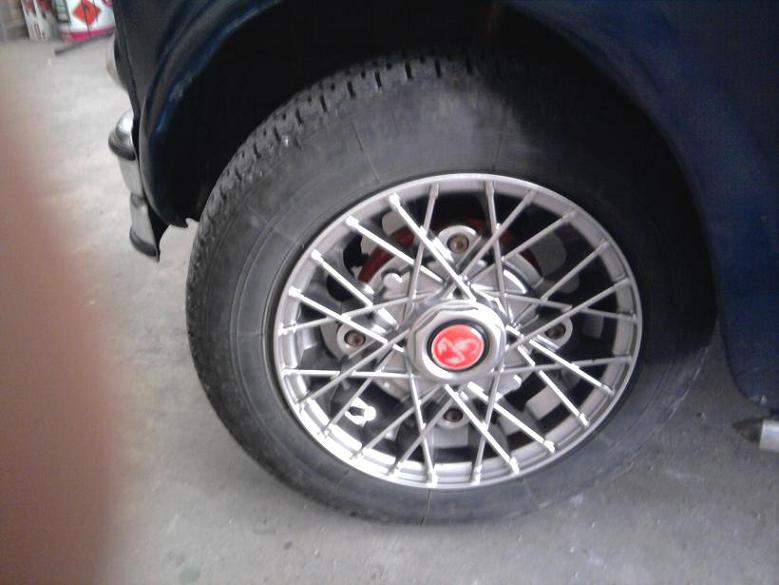

sono in accumulo per questa estate ho in mente di cambiare cerchi e gomme

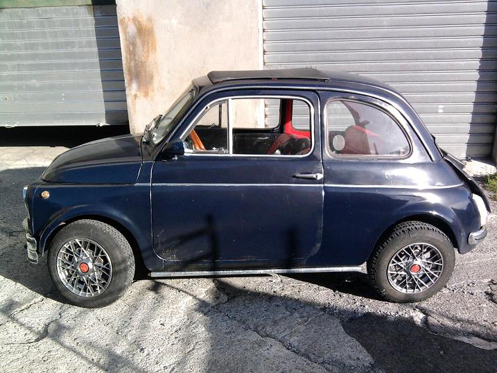

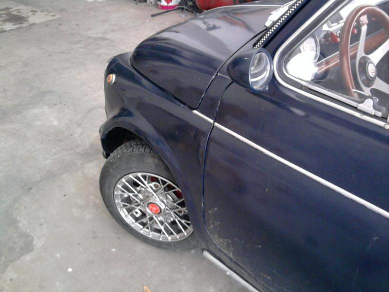

dopo un bel pò di tempo vi aggiorno sul lavoro svolto, in attesa sempre del carrozziere
grazie a tutti per l'attenzione

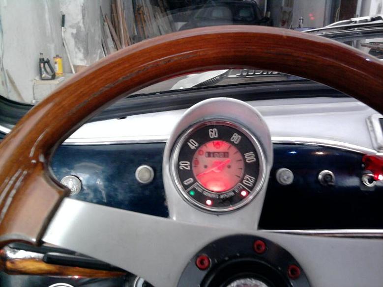

complimenti.hai usato i led nel contakm?
- Dax86l11
- Messaggi: 293
- Iscritto il: 02.10.2009, 1:17
- Nome: Davide
- Località: Faenza
Re: signori ecco a voi...
certo led con grande angolo di radiazione luminosa e non quelli direzionali.
Al suo interno del contakm c'è ne sono 2 uno sopra ed uno sotto

dove hai comprato il coperchio punterie e quanto hai pagato.
- Messaggi: 2179
- Iscritto il: 25.11.2008, 10:43
- Nome: R
bello eh ??mino ha scritto:dove hai comprato il coperchio punterie e quanto hai pagato.
sono i cav-cam ( se ricordo bene ) e anche a me piacerebbe averne un paio...finora non li ho trovati neppure io , c'era un sito di vendita in rete , ma non li hanno più . . .
