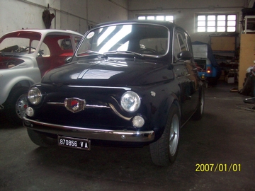

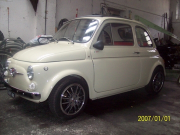

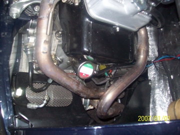

giannini 590 gt (stradale)

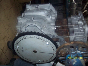

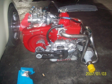

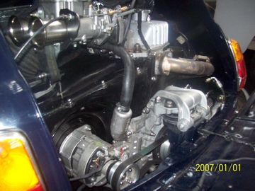

motore 740cc montato da mio papa'...

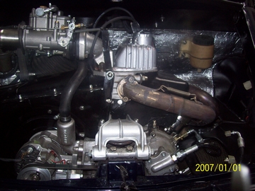

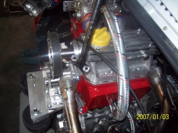

accensione elettronica 123...impeccabile

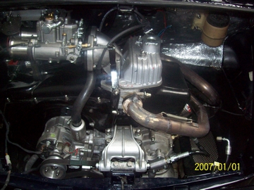

carburatore dc weber 45...

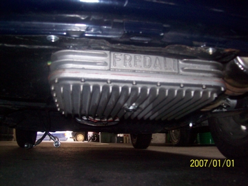

il nome dice tutto...grazie maury'....

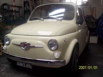

giannini 590 vallelunga...tra poco mettero' i cerchi originali....

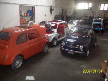

la mia officina...
la mia officina...

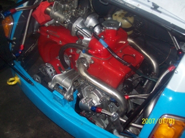

700 cc ...campionato italiano autostoriche...

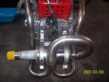

scarico lavazza----
scarico lavazza----

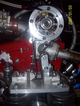

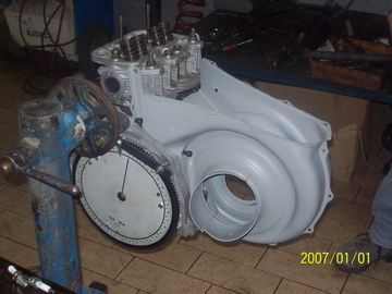

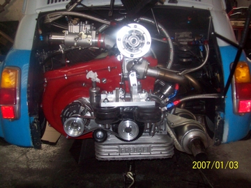

albero a cammes in testa....power by fredali
albero a camme.....
albero a camme.....

bellissime auto.ma la giannini è originale???altra domanda,la marmitta è quella di capasso??

giannini .bei motori complimenti .oltre alla coppa .monti tutti ricambi fredali .perche il nome fa gia paura per le lavorazioni.tanto di cappello.una curiosita .ho visto che monti un'accenzione eletronica 123.volevo montarla anche sul mio 830.ma non so' quanti giri motore sopporta .il tuo motore quanti giri fa.
Giannini.Vallelunga
Messaggi: 177
Iscritto il: 06.09.2009, 14:20
Re: le mie 500.....
Messaggio da Giannini.Vallelunga »
marmmittaio grazie....no n monto solo la coppa di maurizio ma testa .cilindri 82 in alluminio bielle h rovescio interasse 124 supporto di banco in acciaio valole 31 36 albero a camme 47.87.87.47 7500 giri c.ca .l'accensionne fin' ora ho fatto quasi 5000 km con diverse mappe provate e non perde un colpo ..diventa un'orologio ...a dimenticavo i cavalli sono circa 55... :? :?

sul mio motore monto pistoni da 87-6. con camice ww.albero a cames 54-86.carburatore weber 40 con diffusori 35.getti massimi 150.e faccio circa 7000 giri .testata monocondotto.valvole 31-36.e volevo provare l'accenzione eletronica magari facevo qualche giro in piu.

rifaccio le domande...la tua gt è originale giannini???e la marmitta è marcata capasso sport??

la marmitta afragolese l'ho presa da lavazza....non da capasso .....
