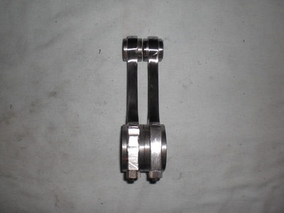

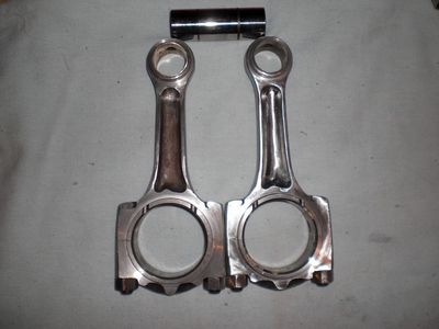

Cmq avevo promesso delle foto(prima e dopo) dopo la mia squadratura di fianchi, (in particolare della testa di biella) ed una sgrossata anche tra le coste....
Tony, dopo la pelata sono sceso a 470gr, considerando che sui colli della testa, rispetto al solito, è stato tolto meno materiale....
Ora mi resta da capire, quanto posso togliere della costa del cappello esul piede :sad:

Grazie mille Fabio, cerco d fare il mio meglio con quelllo che ho in casa....
Considera che la spianatura sui fianchi della testa di biella(dove ci sono contrassegnati i numeri 1 e 2) e stata fatta tutta a mano con una lima bella lunga!!!
E qui, che accresce la soddisfazione dell'umano poi :mrgreen:
Spero però di presentarvele con un peso più utile (attualmente sono a 452gr) e sbrilluccicanti...al più presto..... :?
E soprattutto grazie per la spiegazione della "squadratura bielle" :?

Anche una piccola critica: secondo me andrebbe arrotondata la raccordatura tra i fianchi torniti e la riduzione del diametro periferico usando un utensile tondo, come avviene per la rettifica degli alberi motore.

Chiuri puoi ancora osare e scendere un altro po di peso secondo me, poi avviamente sai tu cosa hai in mente per il tuo motorello, cmq complimenti ti stai divertendo con la lima e la carta abrasiva ihihih le dita come stanno??Hai già pensato a come gemellarle ed equilibrarle di peso fra testa e piede di biella??
Perdonami l'acume..ma di quale riduzione di diametro intendi 8-)
Chiuritusu, parliamo della foto 00002, la prima che hai messo che è chiarissima: per alleggerire lateralmente quella biella, è stata montata dall'interno sul mandrino di un tornio (prima da un lato e poi dall'altro) e con l'utensile a spigolo vivo sono stati realizzati gli smussi. Io suggerivo solo di usare per queste cose un utensile con la punta arrotondata in modo che la giunzione delle due torniture non crei uno spigolo vivo, sempre possibile causa di inneschi di rottura.

Fabio ha perfettamente ragione. tutti gli spigoli andrebbero raggiati, così potresti spingerti anche oltre ;) comunque bravo!
Grazie Raga... un pò di dieta "ferrea" la devono fare...non sono per nulla presentabili per quello devo fare punizione1:::
Fabio, ora ho capito... :mrgreen: tra l'altro come immaginavo..è quelloa ch emi stanno dicendo un pò tutti....Potrei farlo conico, ma se gliele riporto in rettifica, a sto giro me le tira dietro.... :wowo!!: quindi, dovrei arrangiarmi in casa...ma la vedo dura...però, notando bene l'angolo, non è completamente a 90° è come se l'angolo fosse addolcito...
Mi spiego meglio con questa foto...
Sicuramente non basterà, cmq penso che con una bella levigata e lucidata risolvo .... 8-)

Purtroppo è sempre lo stesso problema, la non cura dei particolari da parte degli addetti... Se li avevi torniti solo eri giustificato ma la rettifica che ci ha messo mano non è la prima coppia di bielle che alleggerisce, ma evidentemente sul tornio era montato un utensile a punta... e si perde tempo a cambiarlo. punizione1:::
Il tuo disegnino è chiarissimo, hai capito perfettamente cosa intendo, l'unica cosa che lo smusso non va a 45° ma praticamente copia perfettamente la circonferenza di una sferetta d'acciaio da 2/3mm; infatti si chiama raggiatura. :?
Scommetto qualsiasi cosa che la prossima volta non torni a casa con una biella con gli spigoli vivi!!! :s
Fabio, purtroppo, la colpa è anche mia ch gli ho detto di scendere dritto col coltello, questo, perchè:
