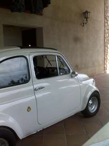

Al momento ho questa foto recente, fatta 3giorni fà,mentre studiavo sotto il portico....e lei....sempre al mio fianco :aa:
Poi vedo domani, se ho tempo di farne un'altra :?
Ciao a tutti

ok grazie chiuri...ancora complimenti è troppo bellaaaa :clap: , m sto pentendo d non aver allargato i parafanghi :picchiatesta: solo che per uso quasi quotidiano m avrebbero rotto sicuramente :arg: allora aspetto l'altra foto eh :lol:
Tranquillo....vedo più tardi di farla, se finisco di rivestire il sedile anteriore dopo,ci faccio una foto e la metto qui :?
Tranquillo, che quando andrai in giro non ti pentirai più :mrgreen:
Grazie....
Ogni promessa è debito :?
Ed io cerco di mantenerle :? ecco il mio Amore!!!!
Immagine Immagine Immagine Immagine Immagine
:aa: :aa: :aa:

stupendaaaaaaaaaaaaa!!!!! :aa: :aa: :aa: gia me la immagino quando monterai il motore e si abbasserà ancora di piu, diventerà ancora piu bellaaaa :aa:
Grazie Ale...
Si infatti...anche se li è una questione di molle, infatti appena posso prendo molle ed ammortizz. da 17cm per abbassare un'altro po...e poi si, che è come dico io :?
e di ke è la verità...chiuri non avevo notato che il motore già l'hai montato anche se senza la chiocciola...m sa che ci vogliono proprio le molle da 17 anche se secondo me la misura giusta sarebbe 17,5-18cm perche non mi piace vedere le ruote posteriori che stanno così/\ poi ognuno ha i suoi gusti :? un'altra cosa a cui sto pensando è che se metti le molle da 17 poi devi abbassare anche d'avanti giusto? tra quanto pensi che sia finita? :s
