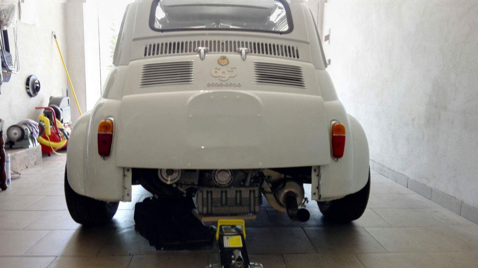

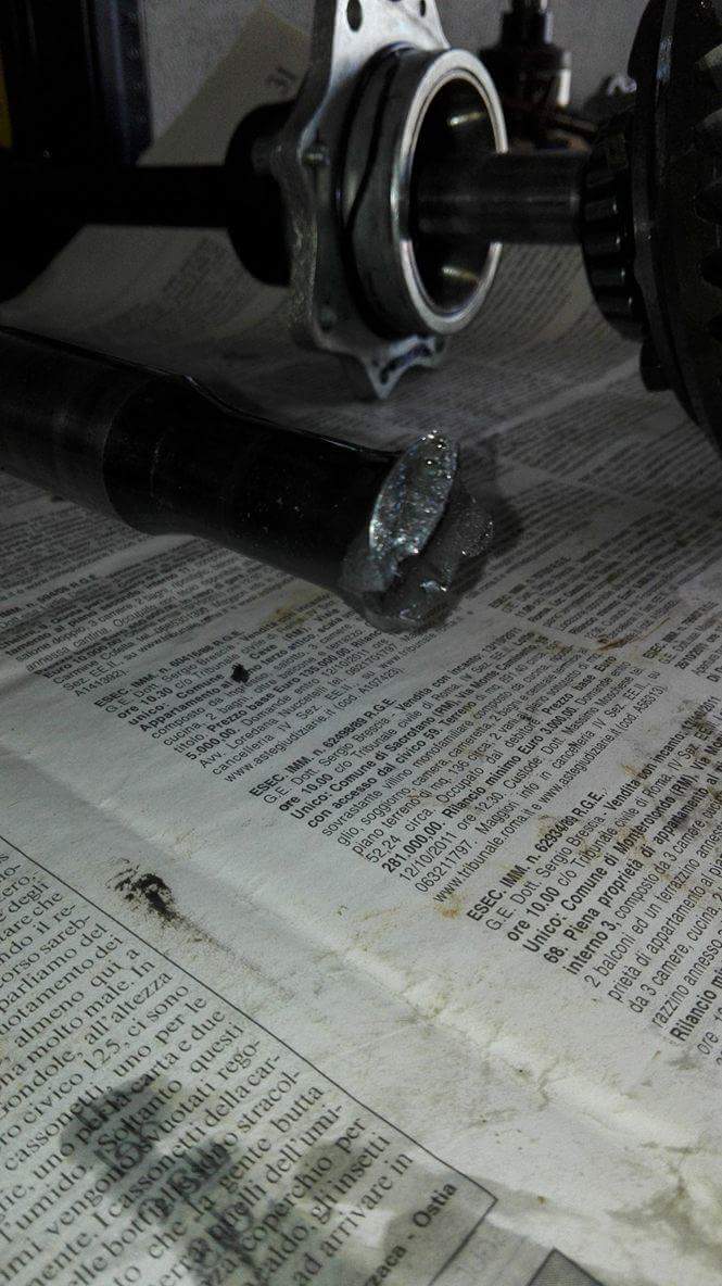

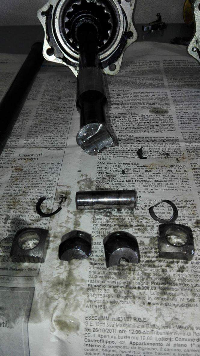

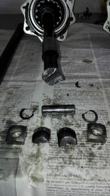

Ghisaccia... Purtroppo mi ha tradito durante le prove di carburazione, dopo averla messa sotto torchio nei tornanti, col lascia e prendi... cmq avean anche i suoi annetti di servizio.. vista la scarsa qualità dei kit comm.li, mi sto spostando su un kit rinforzato in acciaio, di Lavazza...

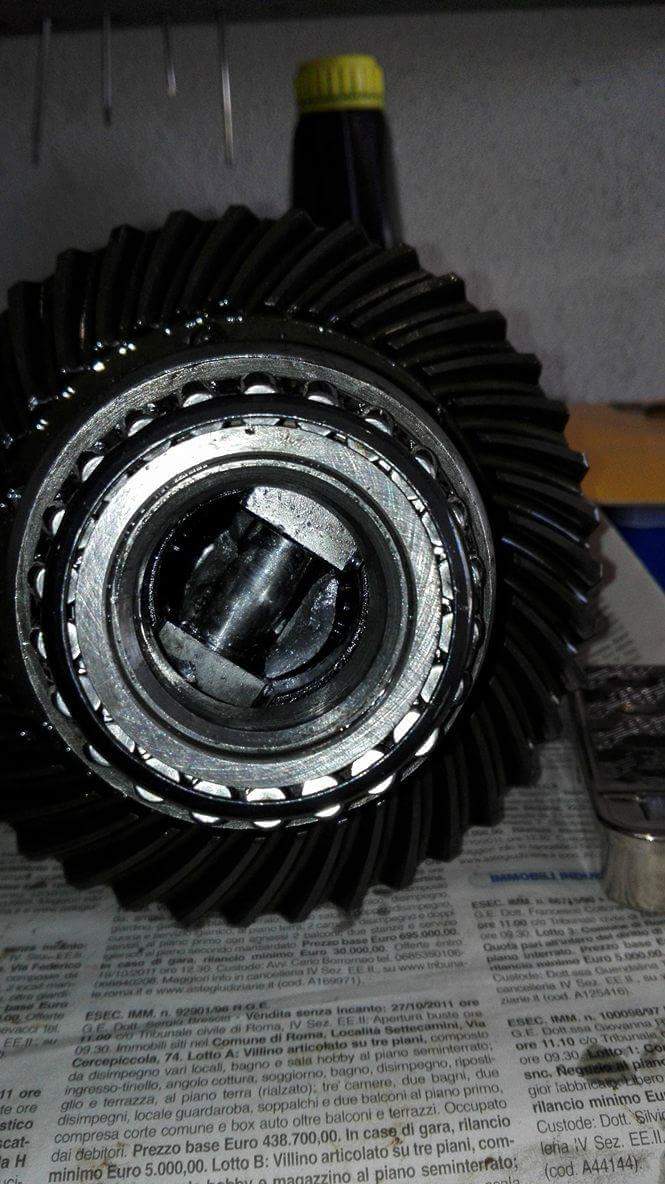

di solito cede il giunto d'alluminio, tu hai i tripoidali? cmq monta i lavazza e te li scordi :?
Compare... il bello è che... i giunti, per giunta della Akron, sono immacolati :wowo!!: nel 2001 col 650, mi successe la stessa cosa... Purtroppo il materiale è quello che è... e al posto di spendere 80€ per un.kit commerciale, preferisco spenderne molti di più e sapere di non dovermi trovare alla prossima strapazzata a rismontare nuovamente tutto l'ambaradam.... :arg: penso nella settimana entrante di fare l'acquisto... ora che mi stavo divertendo a trovare la carburazione migliore... :picchiatesta:
