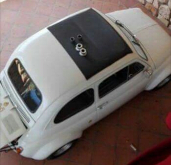

Cmq oggi ho fatto un bel giro per sistemare un po la carburazione... Al momento il minimo è accettabile... Ora vedo di lavorare su quel borbottio dei 1500giri... E sul resto.... :s

Weee.... Ma tu, ti sei eclissato proprio.... Rido eh qui si procede a step by step... Al momento sono in progressione con la carburazione...
Passaggio da venturi 30. > 32... La musica ora è cambiata di molto.. Coppia più forte e corposa... Mi sa che aveva bisogno di respirare il ragazzo... :roll:

il "tartaglio" è aumentato con i diffusori più grossi? o sei riuscito a farlo sparire?
Benny500, Helix, ahahahaha :? :?
Pino 76, :? Fra500r, il tartaglio ancora c'è, e si evidenzia a fermo, invece ho notato che in marcia, ora su quel range (1500/1800giri) affossa di meno.. Sempre 58 di minimo 148 di max e emulsionatore 5... Ho solo cambiato per ovvie ragioni il f.a. da 200 a 180 infatti le temperature in alto sono scese... Apprezzando le migliorie... Mi verrebbe quasi da dire... Monto i 34?? :mrgreen:

Le trombette sono proprio Dell'Orto? Non pensavo che esistessero. Complimenti per il colpaccio!
Potresti anche avere ragione per i diffusori da 34,forse poi avresti qualche fastidio in più ai bassi. Ti ci vorrebbe tutta la serie di getti.

Ape20ff, si, cosi mi dicono... Come raggiatura sono uguali a quelle Rosse del DCOM Peugeot... Ma queste sono dell'Orto... Tornando ai diffusori, ero convinto anche io, di perdere in basso, ed invece la sento più libera e pronta... La risposta al gas è più aggressiva come la spinta, prima questi due fenomeni erano più ritardati.... Controllando le temperature in alto, potrei tranquillamente togliere altri 5 punti al getto max e vedere se migliora ancora.... Cmq una notevole miglioria c'è stata e l'ho sentita... Su tutto... Come se avessi risvegliato qualche cavallo dormiente....
Benny500, quella cassetta è tutta apparenza compa.... Pecca di massimo :mrgreen:

Allora fai tutte le prove,scommetto che c'è ancora qualche cavallo dormiente.
