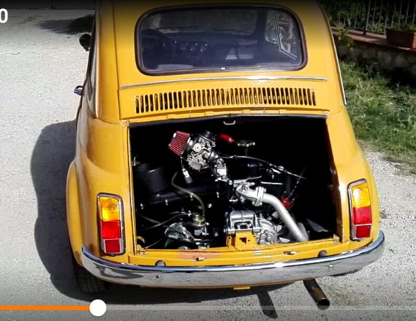

D altronde se questo gioiellino è controllato dovrebbe essere perfetto, penso a quanti negli anni 70 partivano ad esempio da paesini della Sicilia per arrivare nel Piemonte o forse qualcuno addirittura in Germania.
Sono originario di 2 paesini della piana di Sibari ma ad esser sincero di 500 se ne vedono poche, pochissime o le tengono chiuse.
E vediamo se conosci questa 500 di San Demetrio Corone? :mrgreen:
Francoroma
Messaggi: 62
Iscritto il: 13.04.2020, 23:47
Nome: Franco
Località: Roma, Casilina
Messaggio da Francoroma »
Immagino che ci hai messo le mani tu? Un capolavoro... lo sai con quei tornanti che divertimento....
Complimenti
:D Si... ci sono stato, un paio di mesi fa... un divertimento passare in quelle colline... paesaggio d'altri tempi... Si.. gli feci il motore un anno fà, più altri lavoretti di meccanica ed assetto...

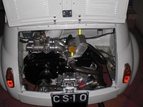

Buonasera,volevo chiedere info sul coperchio punterie si installa facilmente oppure no invece la coppa olio il lamierino e il pescante si puo ricorrere al fai da te oppure no

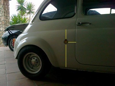

e inoltre i fregi nelle fiancate a che altezza vanno messi

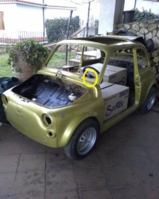

Buonasera le foto modificate con cerchi e linee gialle significano in ordine in cui si vedono
1)il volante e un 4 razze s e il mozzo va bene quelli universali che vendono oppure no
2) il coperchio punterie intralcia quando il cofano e semichiuso e in altezza mica ingombra assai
3)i fregi campioni del mondo a quale misura vanno applicati
grazie in anticipo
Salve a tutti... E grazie ad Atomo per la segnalazione del messaggio... Cerco di rispondere per le righe..
1) quel volante in particolare, lo si riesce a montare su un mozzo universale, perché ha una foratura simmetrica..
2)il coperchio punterie, non ha problemi di ingombro in altezza, ma se decidi di montarlo con cofano chiuso, devi praticare un'asola sulla costa dx del rinforzo centrale del cofano, per fare spazio al tappo. Se monti alzacofano di 8/10cm non c'è bisogno..
3) fra poco ti prendo le misure
