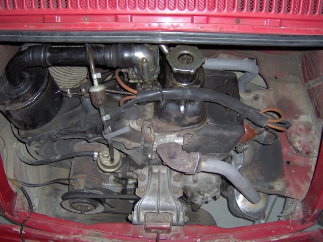

PRIMA del RESTAURO
PRIMA del RESTAURO
prima copia ok copia.jpg (125.83 KiB) Visto 5884 volte

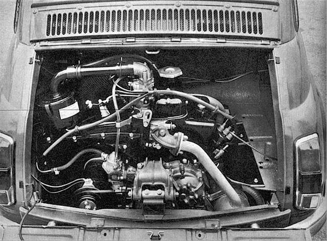

MODELLO da seguire per il RESTAURO (foto d'epoca da "Quattroruote")
motore 500f quattroruote 2 ok 1 copia1 copia.jpg (177.35 KiB) Visto 5884 volte

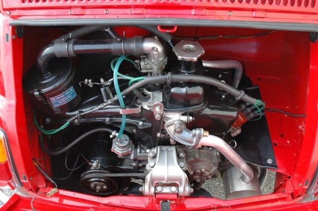

DOPO il RESTAURO
DOPO il RESTAURO
dopo copia ok copia.jpg (108.79 KiB) Visto 5884 volte

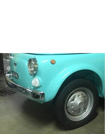

Ecco i cerchi rifatti, le gomme nuove con camera d'aria..almeno quelle..
13346937_1038718769550854_2263028301149610804_n - Copia.jpg (32.26 KiB) Visto 5805 volte
Il Custode dell'ultima500
1957-1975
Messaggi: 1438
Re: Restauro n. 5.231.518
Messaggio da Bettino »
Ultima500 ha scritto: Ecco i cerchi rifatti, le gomme nuove con camera d'aria..almeno quelle..
molto bene Luciano !
:clap:
spero... anche le camere d'aria...nuove !!! :lol:

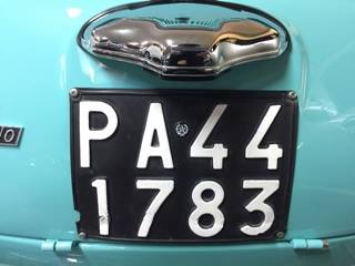

una osservazione di tipo puramenrte "estetico" :
io avrei messo entrambe le cornici targa in alluminio (o simile.. comunque certo non in plastica nera )
Bettino, Posso sbagliarmi, ma di cornici non ne vedo.
Dr.Zaius
Messaggi: 91
Iscritto il: 13.02.2009, 18:39
Messaggio da Dr.Zaius »
la targa posteriore ha una cornice nera. secondo me su una R ci sta molto meglio di una cromata.
Ultima500
Messaggi: 135
Nome: Luciano
Località: seregno
Messaggio da Ultima500 »
Dr.Zaius ha scritto:la targa posteriore ha una cornice nera. secondo me su una R ci sta molto meglio di una cromata.
Dr Zaius cito per tutti:
:roll: si provvederemo a breve giro di cornice targa cromata.... punizione1:::
