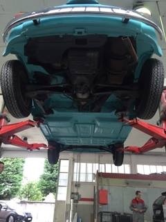

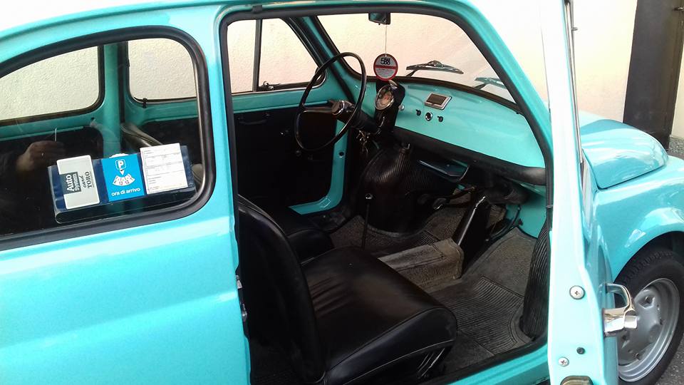

Grazie Luciano, complimenti per l'ultima,chi sa quante volte mi è passata davanti.......
Ma quel tubo del carburatore lo vuoi tenere?
- Dboniot
- Messaggi: 1273
- Iscritto il: 16.06.2015, 21:21
- Nome: Domenico
Re: Restauro n. 5.231.518
Piú che altro é pericoloso il tubo carburante che dal telaio va alla pompa della benzina, cosi com'é, di materiale plastico con le vibrazioni del motore é soggetto a rompersi.
Conseguenze svuotamento completo del serbatoio per caduta e rischio d'incendio.
