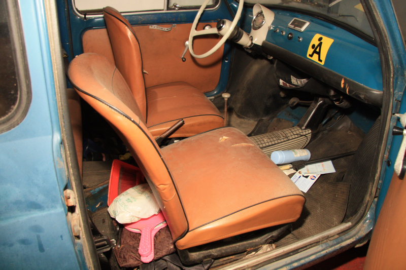

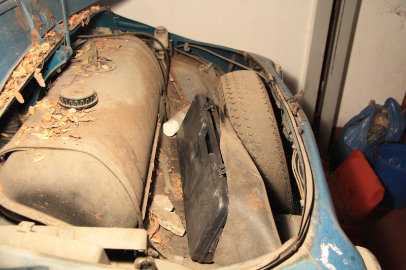

Re: 500F del 1970
i Hi, ieri ho comperato una bella chiave da 8 della beta come consigliato da giampi ed è perfetta, ora deco solo trovare del tubicino trasparente per fare lo spurgo....
Intanto vi pubblico altre foto di Nina, così da rendervi partecipi del lavoro immane che mi aspetta :)
Luciano
Luciano

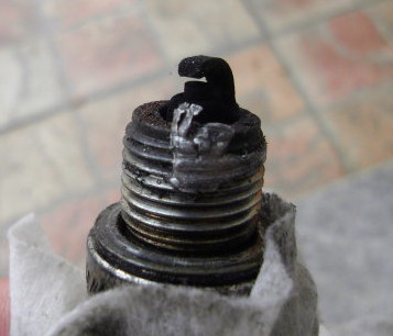

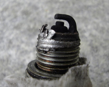

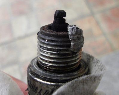

AIUTOOOOOO
I problemi sono arrivati purtroppo da subito. Stavo seguendo la procedura di zio jo epr sbloccare il motore ma, aimè, già togliere le candele ha riservato una sorpresa. Erano durissime da estrarre, e insieme alla candela se ne è venuto via anche un pezzo di filetto.
A questo punto, devo necessariamente smontare la testa e farla rifilettare?
grazie per i consigli..

Ok, ho usato la funzione "cerca" e trovato il topic dove si parla degli elicoidi
Mi chiedevo però, se la nuova candela avvita il filetto si è rotto solo in parte, posso provare a far partire il motore così?
Inoltre, anche l'altra candela è durissima... serve scaldare la testa per agevolarne l'uscita senza danni? oppure uso lo svitol? grazie a tutti
Luciano
Luciano

Re: 500F del 1970
Caro luciano a questo punto di consiglierei di non affrettare i tempi per mettere in moto il motore. Ti conviene smontare tutto e revisionare, non so se vuoi rifarlo in toto il motore. Riguardo i filetti non ti preoccupare, porti tutto in rettifica e ti rifilettano in acciaio anzichè averlo filettato direttamente sull'alluminio, ti durerà una vita...
