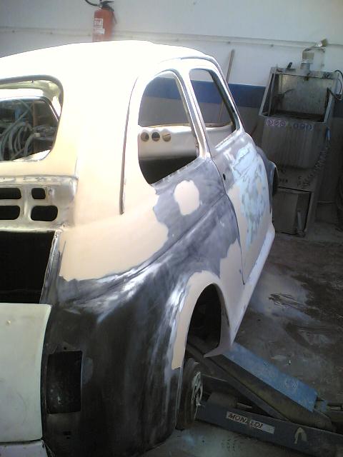

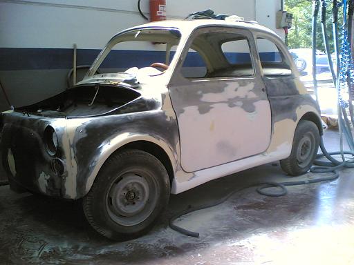

posto i lavori di carrozzeria sulla mia 5ina... che mi dite?

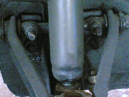

Questa foto invece riguarda la modifica che ho fatto per evitare di far star le ruote scampanate per colpa dell'assetto.
Non è proprio piaciuta a tutti ma su tutti i 5ini da me assettati ho fatto così e non ho avuto problemi. :s

Titta, ma i bordi sono ribattuti? O li ha stuccati xke si sono ammacati con le pinze in salatura? Vedo che anche tra parafango e calandra è succato.... :idea: come mai? rovinato anke lì x la saldatura?
Non si impara a guidare un'auto se prima non s'impara a guidare una 500...
Andrea.mei ha scritto:Titta, ma i bordi sono ribattuti? O li ha stuccati xke si sono ammacati con le pinze in salatura? Vedo che anche tra parafango e calandra è succato.... :idea: come mai? rovinato anke lì x la saldatura?
Si i bordini sono stati rimandati e quindi hanno avuto bisogno di stucco. Sulla calandra ho stuccato perchè la riga non veniva molto bene per colpa dei pezzi e della saldatura :cry: :cry: .
Purtroppo l'inesperienza si paga, quando ne farò un'altra già sò come lavorare...
:oops:
Enzone
Messaggi: 9
Iscritto il: 11.05.2007, 16:16
Località: AFRAGOLA
Messaggio da Enzone »
bel restauro ma che minigonne hai montato???
Enzone ha scritto:bel restauro ma che minigonne hai montato???
l'ho acquistate da 500mania....sono in vetroresina e come vedete l'ho accompagnate con stucco e tanta pazienza....
