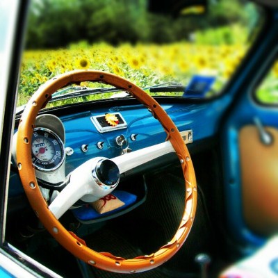

il cestino da pic nic..
Re: ECCO A VOI LA PUFFETTA!!
buon appetito :mrgreen: :mrgreen:

bellissimo il cestino!!! c'è dentro proprio tutto!
