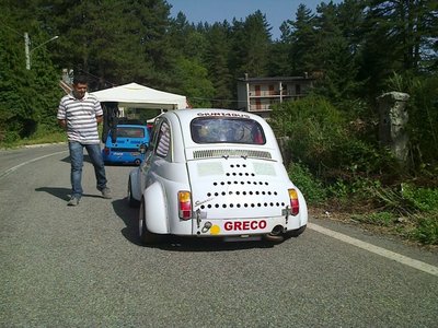

Inserisco l'unica foto che ho fatto domenica scorsa al 3° minislaloom, disputatosi in Sila, Fago del Soldato, bel tracciato, bel posto...
Purtroppo la vettura in questione, aveva il cofano chiuso, forse per nascondere quello che aveva sotto :mrgreen:
a stento si vede uno scarico tipo Lavazza, per il resto, non mi andava, andare a spiare dalla gruviera.. :mrgreen:
In foto, non rende l'idea, ma a mio avviso era la più bella della giornata...E devo dire che a cofano chiuso, mi piace e non poco :mrgreen: sembra un topolino!!!!!
