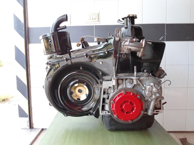

anche se a rilento i lavori continuano
motore 650
motore 650
Obbrobrio, ma che ci fa quella bruttissima
ventola di plastica in quel carter ??????????
La ventola è fondamentale, se il motore
surriscalda, grippi in men che non si dica.
Per il raffreddamento è da usare in modo
tassativo una ventola originale, anche
quelle in alluminio non sono tanto
affidabili. Provvedi al più presto.
:s :s :s
Tortello77
Messaggi: 553
Messaggio da Tortello77 »
non è di plastica è quella originale riverniciata....
Tortello77
Messaggi: 553
altre foto....
Scusa ma forse è solo data di primer,
dalla foto sembrava di quelle in plastica
che sconsiglio assolutamente.
Normalmente o viene lasciata al naturale
(ferro nudo) e/o ritinta di nero. Così
come si vede in foto trae in inganno.
:s :s :s :s
Tortello77
Messaggi: 553
No no niente plastica, veramente non sapevo neanche esistesse in plastica.....ma non la comprerò mai....
