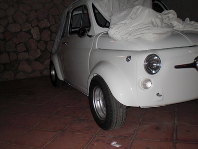

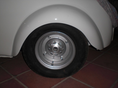

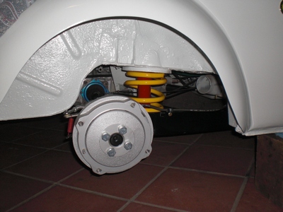

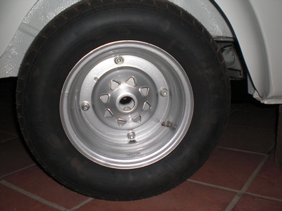

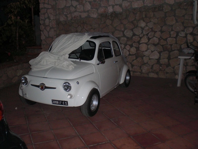

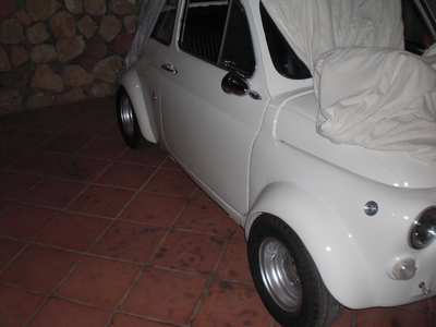

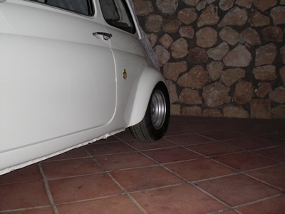

Grazie raga, ma purtroppo ha ragione il Gampy...grande delusione con le molle...non mi sono piaciute per niente, oltre che molto basse, per di più appena ho abbasato la vettura (e mollagià in leggero precarico mantenuto dall'ammortizzatore),la molla ha ceduto di almeno 3-4 cm, col solo peso della vettura, come se non avesse per nulla forza, e con un risultato davvero azzardato, con la ruota che è incassata per 2cm nel parafango e che tra l'altro urta sullo stesso,e scampanatura eccessiva /-\....
Oltretutto l'ammortizzatore, con quegli spazi e come se non lavorasse per nessun motivo...
Il problema a mio avviso è attribuito alla molla troppo morbida, infatto è da notare il prima e dopo, messa a terra lo spazio che c'è tra passaruota e pneumatico...
A voi il risultato :picchiatesta:

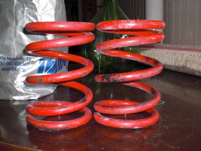

Per fortuna che ho ha disposizione queste altre da 18,5cm, così, prima di verniciarle le provo e vediamo come stanno...
E poi voglio provare quelle di Chiola da 17,5 che le ha un mio amico, che son davvero dure, e cedono davvero poco...perchè hanno il filo grosso da 1,8/2cm :?
A presto :arg:
Ca@@arola Chiuritusu mi dispiace..... ma una volta vendevano delle basette di gomma o plastica alte circa un cm.... se metti quelle non risolvi? :sad:
Antonio81cc ha scritto:Ca@@arola Chiuritusu mi dispiace..... ma una volta vendevano delle basette di gomma o plastica alte circa un cm.... se metti quelle non risolvi? :sad:
Si, avrei pensato anche a qualche distanziale da mettere sotto il piattello...ma non risolvo il problema della drezza della molla, che è davvero scarsa :sad: ora vedo sul da farsi...
Sapresti dove posso trovare questi tamponi??!!
Grazie!!! :?
Grazie!!! :?
Credo che tu debba farli fare da un tornitore. Ovviamente devi metterli tra la scocca e quelli originali in modo da non aver problemi con l'appoggio della molla che è a vite. Ovviamente però quello che ottieni è solo la macchina più alta dietro, la durezza della molla rimane la stessa...
