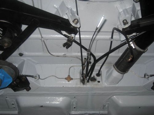

Per il tubo benzina in ferro qualcuno mi sa aiutare? Avete una foto di come e dove passa?
Grazie a tutti.
Se guardi sulla sx della foto vedrai che sotto al regolatore di tensione e alla bobina cè un tubo che esce ad arriva sino a dove verrà la dinamo, poi se guardi sotto alla seduta posteriore sx noterai dei lamierini saldati a metà che piegati terranno il tubo fissato in posizione, e parte dall'uscita del tunnel subito vicino allo sdoppiatore del freni, facendo una doppia S arriva sino dietro passando da quel foro nella paratia dove viene avvitato il carter salva motore, mi raccomando ricordati di mettere il gommino ne foro, e dei spezzoni di guaina sulle lemelle di supporto.
Mi spiace la è l'unica foto dove si riesce a vedre qualcosa.

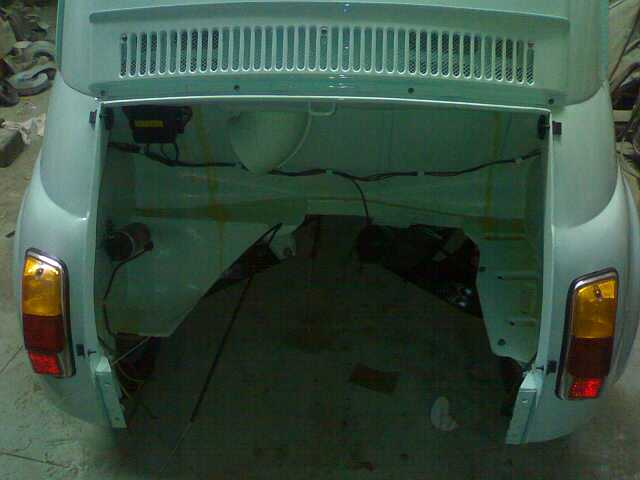

Tortello77
Messaggi: 553
Messaggio da Tortello77 »
È uguale a questa? È una D
