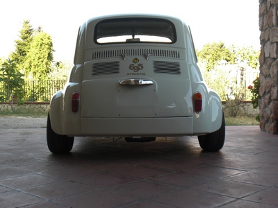

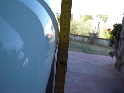

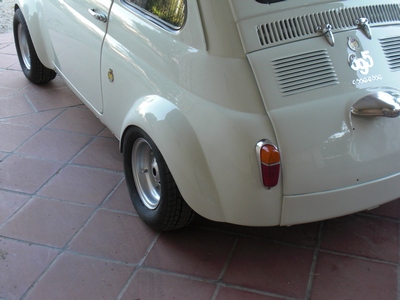

Ecco anche io cerco u camber "0" statico, anche perchè altrimenti le ruote mi strusciano rovinosamente nel parafango :wowo!!: e non un camber così "sguaiato" .....
é davvero troppo troppo bassa, sembra una minicar, misura 13cm da terra, in pratica, appena monto coppa da 4lt abarth(replica) e scarico, mi strascinano a terra :wowo!!: nel parafango sono entrati ben 3,5 cm di spalla del pneumatico e l'altezza da terra al bordo più alto del parafango è di 43,3cm :wowo!!:
assurdo...No, devo alzare assolutamente...ora provo con le 18,5cm che ho a casa e vedo...
