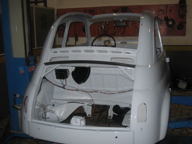

In queste foto si vede benissimo come passa il tubo metallico della benzina

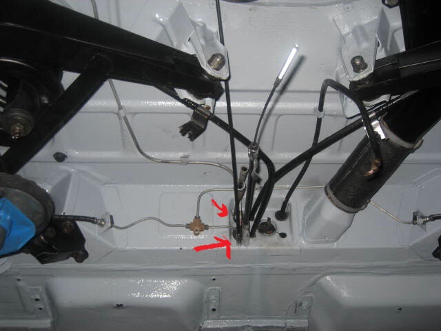

Ragazzi ma dove lo trovate il gommino ovale che sta alla fine del tunnell, dove passano 2 cavi?

va alla fine del tunnell, lo vedi nella foto sopra, sono due fori ovali dove passano 4 tubi, 2 per parte.
Scusami ma non riesco ad individuarli

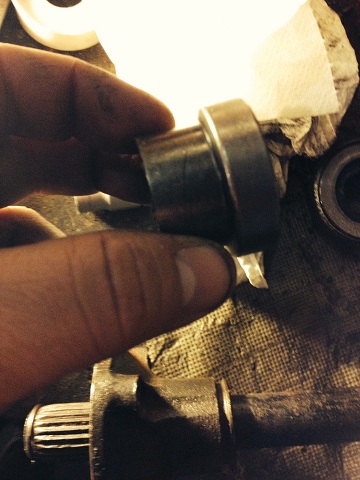

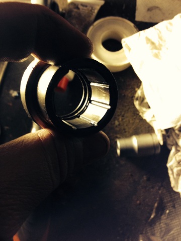

ragazzi ho bisogno dinuovo del votro aiuto.
ho cambiato la campana al cambio del 126 e ho messo quella della 500.
quando ho finito il tutto ho trovato questo pezzo sul mio banco,
è un pezzo del cambio?
HELP
Quelle sono le boccolette di centraggio e porta paraolio dei semiassi, li trovi dentro alle cuffie dei semiassi, se ti è possibile metti quelle in metallo sinterizzato, quelle in plastica nere hanno un problema, il paraolio lo tengono poco stretto e di conseguenza tendono a gocciolare olio.
Cmq non escono da sole quelle boccole lì ma devi estrarle con forza da dentro alle cuffie, quindi magari ti 6 invecchiato pure tu Rido Rido

Grande Maurizio hai risolto l'enigma. È del cambio vecchio, temevo di aver chiuso il cambio e aver lasciato fuori un pezzo. :wink: :aa:

Adesso sono con il Cell, domani metto la foto ed evidenzio i gommini
Tortello77 ha scritto:Adesso sono con il Cell, domani metto la foto ed evidenzio i gommini
Ok xche no ho ancora capito di che gommini parli

ecco i gommini che co cercando, evidenziati dalla freccia rossa
Pino 76
Messaggi: 1000
Iscritto il: 18.12.2012, 9:24
Nome: Pino
Località: fonte nuova roma
Messaggio da Pino 76 »
ciao marco quelli li non li ho trovati neanche io alla fine ho messo lo stucco idrofugo a roma il sempre mollo :s :s
