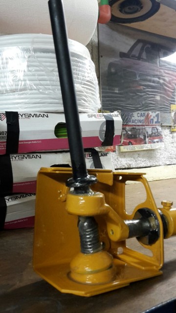

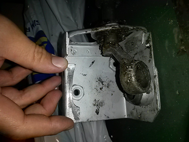

Gianluca anche con la cuffia si può fare, però o tagli solamente il dentino anteriore sulla scatoletta della leva(come ho fatto io per ora, sul posto, grazie ai dischetti da taglio del dremeel), che però ti costringe a schiacciare la leva ed inserire la marcia (come per la retro), ma non avendo il.selettore che bene o male ti guida la leva sempre verso il centro, devi essere abile in scalata a non inserire la retro (perché sullo stesso binario)... oppure tagli la paratia laterale lasciando solo un dente di Fermo, quando vai in scalata, per la retro e cioè così. ..
Così. .. ovviamente la.misura. per il taglio la devi prendere sul posto perché le misure variano da vettura a vettura anche in base alla posizione del gruppo motore cambio e leva... così in scalata hai il blocco della leva, quindi per mettere la retro devi sempre schiacciare!!
Spero sia stato chiaro!! :s

Chiuritusu ha scritto: cioè così. ..
Così cosa la differenza fra quello originale con il modificato??? :arg: Rido
Chiuritusu ha scritto: Spero sia stato chiaro!!
Per niente :arg: Rido
:roll:

Atomo27, esatto differentemente da quello originale :mrgreen:
Cosa non è stato chiaro??
ATOMO: rimandato a settembre... Rido
Sai che sono qui a tua disposizione... :? :s Conan, Robeeeeeee.... qui si macina sempre!!!!

Mpare ...non vedo la differenza fra un castelletto "vergine" e uno sdillabrato :mrgreen: :mrgreen: Rido

Atomo27 ha scritto:Mpare ...non vedo la differenza fra un castelletto "vergine" e uno sdillabrato :mrgreen: :mrgreen: Rido
Vedi che il dentino della lamiera sul lato destro è solo per la retromarcia e non prosegue avanti facendo da guida alla terza?
Atomo27, Rido mi fai morire!! Mo ti vado a fare la foto del verginiello :mrgreen:
Come nei cruciverba: Trova le differenze :mrgreen: :mrgreen:
Hasta la vista 'mpare  ;)
Il dentino che ho reciso io è solo quello più sporgente in avanti (nella foto è in basso)..
Nel supporto giallo invece, è stato. Tagliato un pezzo della paratia per poter inserire la 5* senza dover schiacciare la leva per inserire la marcia...

Grazie 'mpare , così sappiamo tutti come si deve tagliare .
Ora vatti a lavare le mani Rido Rido
A parte gli scherzi io non ho il materiale per mostrare la differenza, per raggion di stato lo hai fatto tu. :clap: :clap:
