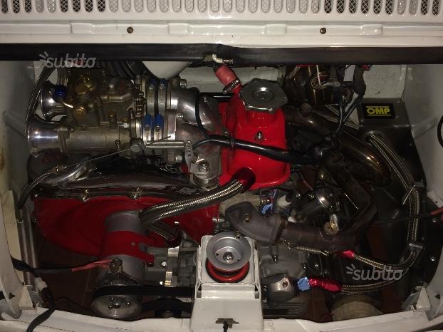

Ebbene si... in seguito alla rottura della cinghia dinamo, e dopo aver percorso 10 km senza raffreddamento, purtroppo ho grippato uno stelo delle valvole di aspirazione, ( hanno fatto molto i paraolii), una sede valvola sempre di aspirazione su é lesionata e quindi non stava bene in sede
...se ne sono accorti in rettifica... così ho dovuto sostituire le due valvole di asp e relative guide, sempre con fungo da 36 mm ma con stelo 7mm, anziché 8 mm, ed una sede valvola... poi mi hanno dato anche una passate alle altre sedi... ecco tutto il casino successo... ora sto togliendo le bave lasciate dalla rettifica sedi e sto pulendo condotti e camere... poi rimonto tutto.. poi giro le foto!!!!

Silvio effettivamente quello che mi aspettavo io dopo aver fatto 10 km senza raffreddamento (nonostante la temperatura di olio e dello scarico erano perfettamente nella norma), a freddo, era quello di sentire un battito che annunciava la grippatura.. ed invece ho sentito soffiare solo una valvola... diagnosi che poi mi hdato ragione.... la soluzione delle valvole alternative alle mie 36 stelo 8, l'abbiamo trovata in rettifica, optando per valvole Suzuki e guida valvola in bronzo speciale della Thema 2000 16v... Con una spesa minima...

Sì Ape... la giornata fresca, il cofano aperto ed anche il nuovo Motul hanno contribuito a tenere le temperature nella norma... per.fortuna dico....
Si.. tempo fa parlai di queste valvole dopo che mi ero informato in rettifica (dove sono molto cordiali, disponibili e veloci ed anche economici), un prodotto davvero valido e funzionale immagino... purtroppo ho dovuto e voluto agire in economia, altrimenti montavo anche quelle di scarico, che pare siano da 31mm... ma per ora.. provo così... Cmq penso che il problema era anche sulla cemenrazione dello stelo o da un errato accoppiamento stelo/guida o un disassamento guida/sede.... sta di fatto che si sono fottuti proprio dove c'erano i paraoli... per logica dovevano fottersi quelle di scarico.. ed invece erano perfette... (qui non c'erano i paraoli.. guarda caso)....
