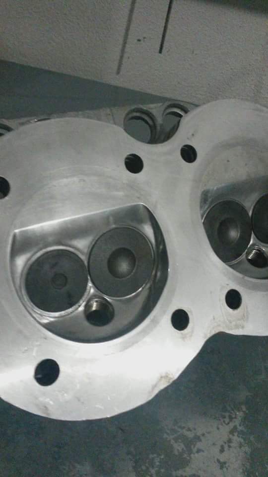

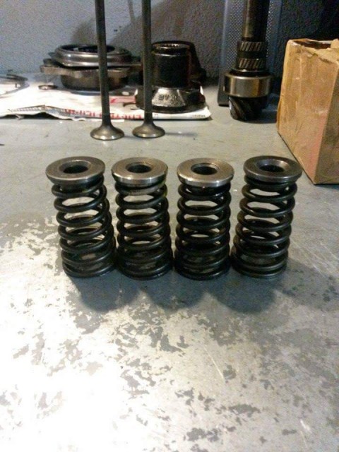

Il soggiorno romano mi ha fatto prendere una decisione più sensata (per forza... e lo sapevo che andava a finire così )...
Ieri sono stato in rettifica ehhhh... via così
Per una 30ina di euri ne valeva la pena.. i compari della rettifica, non mi hanno fatto pagare il lavoro di taglio e inserimento guide..

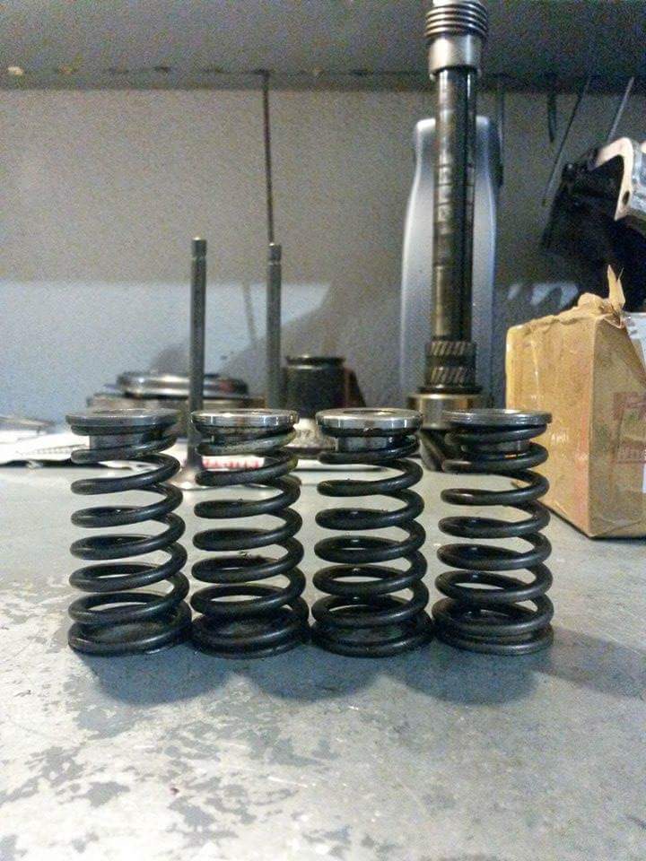

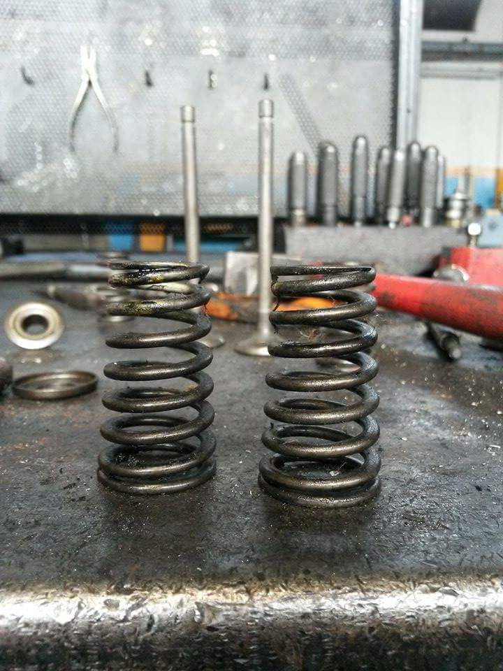

Nel frattempo su consiglio di Mastro Nino Campus in rettifica ho arrangiato anche queste molle particolari :mrgreen:
Sono quelle del divano Rido
Cmq speriamo di chiudere il cerchio subito!!!

...amico Luca, il problema stava dall'altra parte della testata. :mrgreen:
Dai, facci vedere come stanno i piattelli e tutto il resto. ;)

Chiury, Faci vedere le sedi delle molle :mrgreen:
Cico
Messaggi: 2332
Messaggio da Cico »
Che tipo di molle sono ??? Sembrano progressive :mrgreen:
A tempo debito.... tutto.... c'è da lavorare ancora raga... Cico... troppi cazzi vuoi sapere... :mrgreen:
Molle collaudate da tempo.... non da me ovvio.... :mrgreen:

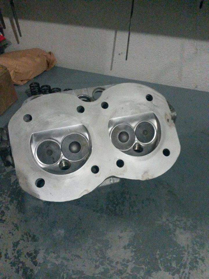

Finalmente in questi giorni mi hanno consegnato gli altri 2 scodellini con relativi fermi, subito li ho portati in rettifica per farli adattare alle nuove molle....
Ora si provano....sperem!!!

Molle per punteria idraulica credo!!! Peugeot? Con i piattelli interni sicuro che non diano problemi?
Saluti Cele
Che problemi potrebbero dare??
Roket
Messaggi: 1492
Nome: Carmelo
Messaggio da Roket »
Buona sera
Rispondo sinceramente, non lo so! Me lo chiedevo poiché guardandole mi è venuto in mente un sistema con recupero del gioco idraulico, più motociclistico forse. Li la pasticca calibrata, ha forma di cappuccio che sta all'esterno della valvola, credo che la forma conica sia dovuta a questo oltre che ad una resistenza differenziata allo schiacciamento. Ciò mi ha indotto a pensare che il piattello interno alla molla forse non è adatto o quantomeno che la molle viene sottoposta ad uno stress non previsto. Sicuramente chi ti ha consigliato quelle molle, oltre ad averle già collaudate, ti ha anche fornito le indicazioni per realizzare i piattelli.
Saluti Cele
Chi mi ha consigliato quelle molle le ha testate da anni sui suoi motori, riscontrando dei benefici rispetto ad una molla cilindrica... I piattelli li adegui di conseguenza alla forma della molla come tra l'altro ho fatto.. ora non mi resta che provarle.. mi ha incuriosito la conicità della molla la quale dovrebbe guidare meglio al centro la valvola e ridurre il gioco laterale della stessa.... ora mi chiudo un cambio e poi mi dedico alla testa.... :s

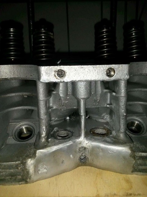

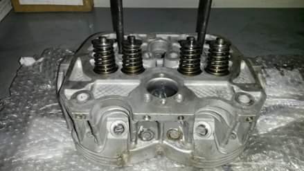

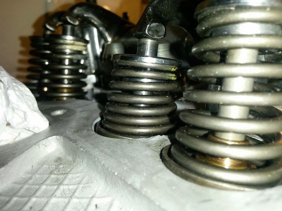

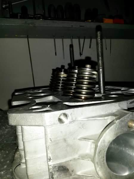

Oggi finalmente mi sono deciso dimontare le nuove molle valvola sulla testa!!!
FB_IMG_1456274783498.jpg[/attachmentj [attachment=0]FB_IMG_1456274801461.jpg
Ape20ff
Messaggi: 1763
Nome: Ape
Messaggio da Ape20ff »
Salve a tutti.
Ci siamo quasi,devi solo rimontare?
Hai cambiato anche le valvole di scarico?
Non ho capito qual è la difficoltà nel montare queste valvole.
Un saluto.
Ape avevo solo paura che avendo un punto più basso di ancoraggio, piattelli fermi Suzuki, rispetto a Fiat, e quindi maggiore compressione della molla, questa ad alzata max mi poteva andare a pacco.... Ed invece.... :mrgreen:
Ad alzata max e con 1giro di vite registro in più, ho uno spazio max tra le spire di 1mm... Quindi, stamm' appost' :?

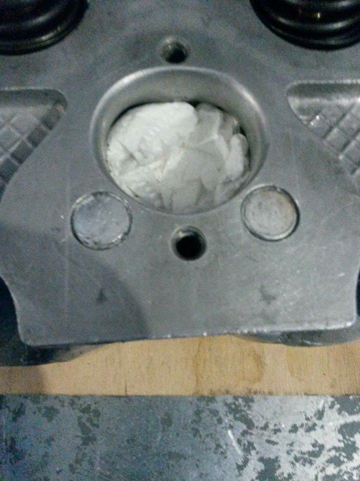

Con la scusa, ho piazzato due tappi di alluminio nei fori prigionieri che non utilizzavo più, Per assicurare una maggiore tenuta alla guarnizione del collettore di aspirazione...
Messi per interferenza e bloccati con due grani M6x1
Stamattina continuiamo il resto!!! :s
