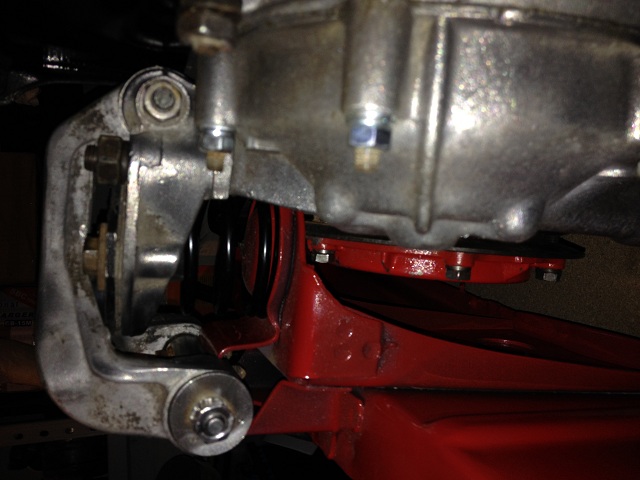

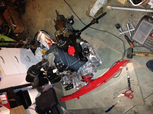

il motore è quasi pronto, manca solo qualche particolare e la mamritta.
come mai il sostegno motore tocca sulla puleggia?
l'ho montato male?

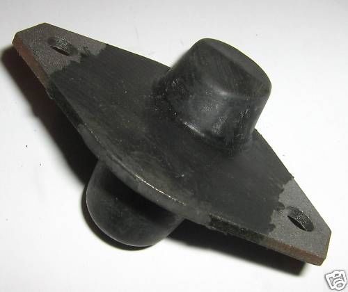

Direi che ti manca questo tampone
Tortello77
Messaggi: 553
Messaggio da Tortello77 »
C'è Maurizio. È anche nuovo

Nella seconda foto si vede che c'è
Mi sembra strano che tocchi, il problema è dato da quel tampone che ti ho postato io.
Hai messo gli spessori a forcella ??

Si si quanti ne erano in origine, ma la traversa non è originale, potrebbe essere quello il problema?

Ma una volta montata la traversa sulla macchina, il motore dovrebbe abbassarsi e staccarsi, giusto?
No, xche appena prendi un dosso ti andrebbe a sbattere la puleggia contro la traversa.

E come devo fare?
