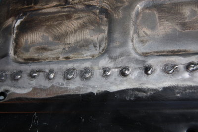

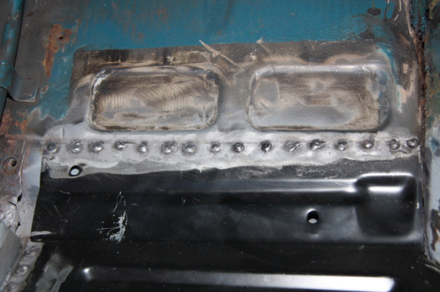

Oggi ho avuto finalmente il mio giorno libero (mensile) e, a distanza di un mese esatto dall'ultimo lavoro, sono andato un po' avanti.

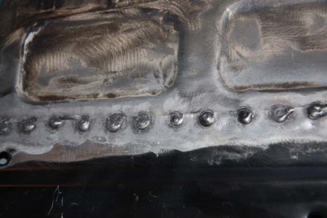

Finalmente ho terminato di posizionare e saldare il pavimento destro. Sui punti di saldatura direi che sto iniziando a migliorare, piano piano...

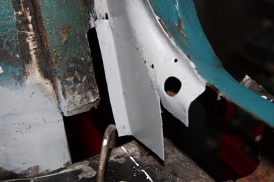

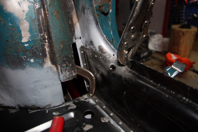

dopo sono passato a ricostruire la parte mancante del piantone porta, compeltamente distrutta dalla ruggine.
Qui la saldatura è stata più approssimativa ma la posizione scomoda mi ha reso la vita difficile.
Il buco che si vede però non è lamiera mangiata ma il foro di una parker che avevo meso su per provare il sottoporta.
infine provo l'allineamento con il sottoporta e quadra tutto.

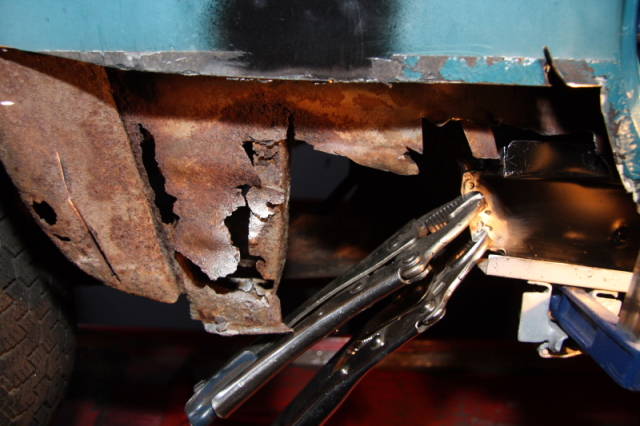

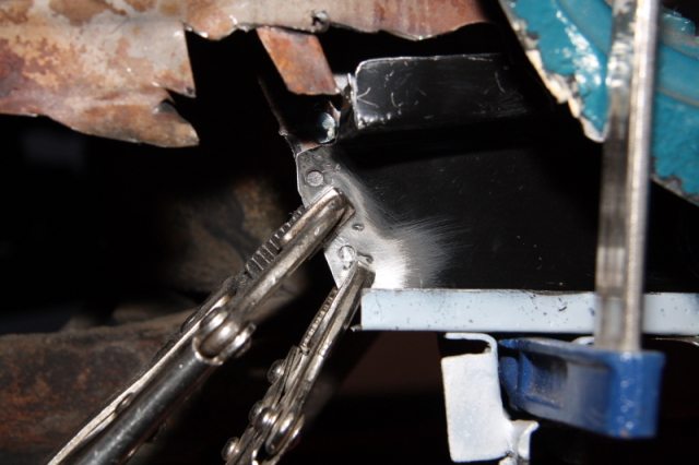

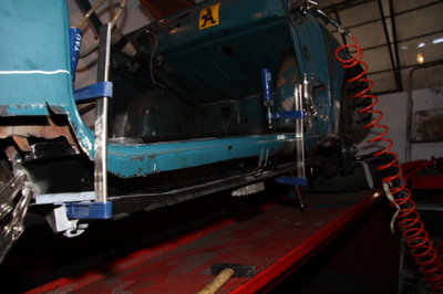

Dopodichè, con il sottoporta montato, ho messo su lo sportello e verificato che quadrasse tutto. Grazie a dio chiudeva perfettamente, quindi mi sono preparato per saldare anche questo pezzo.
Inizio a metterlo su e a bloccarlo in posizione con le cagne.
Dietro ho tagliato via parte del lamierino che faceva da chiusura e ho posizionato il lembo del sottoporta nella sua esatta posizione così, quando andrò poi a ricostruire quel lamierino, la posizione dei pezzi sarà pari all'originale.
Qui vedete bene lo sfacelo sul quale sto lavorando, e CiccioCorda mi perdonerà più facilmente qualche taglio un po' invasivo Rido
Non ho fatto foto del lavoro finito perchè non ho avuto più tempo.

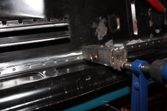

Vi mostro però ancora una foto che ritrae l'attrezzo che mi sono costruito per premere bene le due lamiere una contro l'altra, e facilitare la saldatura. Sono molto felice perchè i punti, con questo sistema, sono venuti tutti piuttosto bene.
Ci vediamo alla prossima puntata! (spero prima del mese prossimo :lol: )
Luciano (detto "Er Tartaruga") :s
