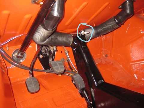

Ragazzi a cosa serve la chiavetta evidenziata dal cerchio azzurro?
chiedo scusa a pirumpella per aver usato una sua foto
