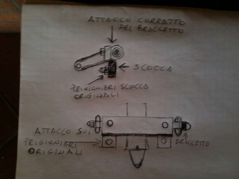

Spero si capisca come va montata la piastra sulla scocca e dove va posizionato il braccetto sulla piastra!!
Fra piastra e scocca vanno interposti i due distanziali conici in acciaio da 1cm (gli originali)

caspita, grazie Luca, non avevo capito che il braccetto andava dietro la piastra! :aa:

ho trovato una foto più chiara
Esatto proprio come nell'ultima foto il montaggio é corretto!! I distanziali li devi mettere, altrimenti le teste esagonali dei perni che fissano il braccetto urtano contro la scocca e le coste della piastra di rinforzo presente sulla scocca, e ti preavviso( perché chi vende e le ha montate non lo cita mai), che sarai costretto a limare un po' le coste di rinforzo(che citavo su), altrimenti la piastra non poggerà planarmente sulla scocca rimanendo in obliquo quando serri i due dadi, da 17, dei prigionieri!!!
Altra cosa potresti trovarti quasi sicuramente le spallette dei braccetti che strusciano alla carrozzeria... Sarai costretto a ridurre le spalle dei braccetti oppure a fare delle nicchie sulla scocca(proprio per come é in origine al vecchio attacco) in modo che i braccetti possa ruotare liberamente!!!
Ecco perché preferisco fare direttamente i fori sulla scocca al posto di montare le piastre!!!

convine più fare le nicchie o limare i braccetti?
qual'è la misura da limare o da riportare sulla scocca?
credo che opterò per limare i braccetti...credo sia la modifica più veloce e meno invasiva...
Lima i braccetti raccomandandoti sempre un po' di costa per evitare di indebolirei troppo... Ma NON toccare l'assale dei braccetti qualora urtasse alle
Coste di rinforzo... Con le sollecitazioni potrebbe spezzarsi!!!

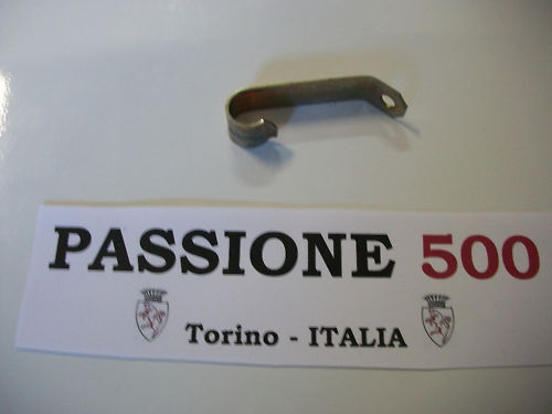

ragazzi dove si monta questo??
Tortello77
Messaggi: 553
Messaggio da Tortello77 »

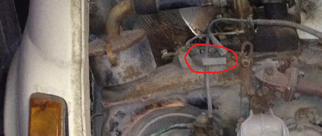

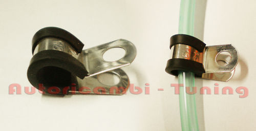

e questo più lungo?? è sempre per il tubo benzina, dentro l'asola ha un gommino
Tortello77
Messaggi: 553
la staffa lunga è quella cerchiata in rosso?
Tortello77, si corretto!
L'altro se non sbaglio va sul serbatoio come fissaggio per dare direzionalità al tubo, ma non ne sono sicuro.
