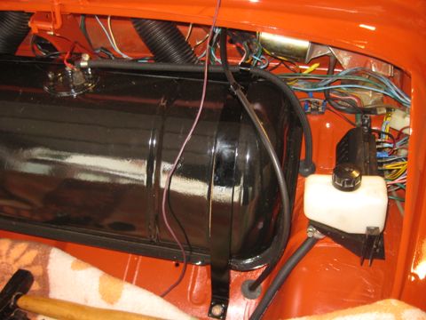

sto ammatendo per montare il tubo metallico della benzina. grrrrrrrr

Perche` non usi la mia soluzione?
Cavo adeguato fino alla parte posteriore.

ci avevo pensato, ma poi ho detto, se mamma Fiat l'ha messo metallico un motivo ci sarà....forse è più sicuro

Infatti: il tubo metallico, per ragioni di sicurezza, va nel tunnel e all'uscita del pianale in corrispondenza della panchetta, a fianco degli altri cavi.

Credo che i tubi attuali,rispondano ai requisiti di sicurezza .
Ho optato per questa soluzione,poiché di fabbrica li cavo si interrompe 2 volte serbatoio/tunnel,e fuori tunnel verso pompa Ac.

Pirumpella forse hai ragione, ma secondo me un tubo di gomma in quella zona si scalda molto e si rovina prima.
