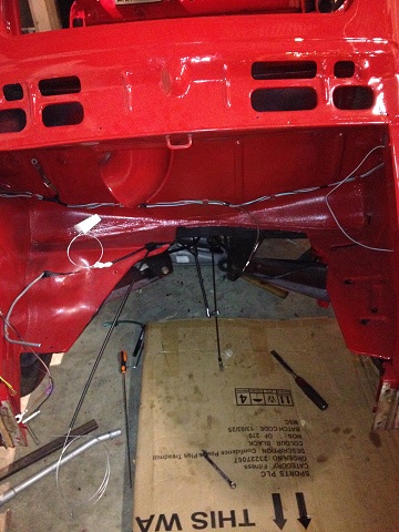

Domani faccio qualche foto così si capisce meglio dove va l'ottavo tubo.
Fidati, l'ottavo tubo o è uno sbaglio o è quello della benzina.
Poi prova a ragionarci sopra avendo la pompa freno e il serbatoio dell'olio freni in mano, dova va collegato il tubo di metallo se sulla pompa cè il portagomma e stessa cosa sul serbatoio dell'olio dei freni?????

Allora i tubi sono 7, l'ottavo che è uscito nel mio kit è sicuramente un errore oppure è voluto

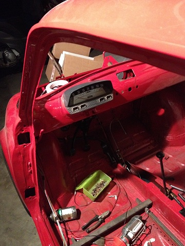

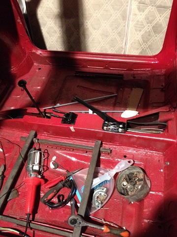

Ragazzi, ma devo montare prima la moquette e poi freno a mano e levette, o la moquette ci va sopra? :sad:
il passaggio cavi nel tunnel è completo ma non so se posso montare il freno a mano e le levette, o devo mettere prima la moquette
la moquette dopo
