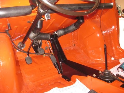

Non riesco a trovare le vitine che fissano la piastra e la gomma della leva cambio, qualcuno di voi si ricorda come sono fatte e ancora meglio la misura?

Dovrebbero essere 4 bulloni con testa da 13.

Io ho dei buchini piccoli dove credo vanno delle viti per il ferro.

Ho letto che la tua e` una L,quindi forse sono diversi i fori.

Si è una L i fori sono molto piccoli

Pirumpella, anche la tua ha le vitine piccine, mi riferisco alle vitine che fermano la piastra e la gomma della leva marce

Ne sono 4 e sono dietro quelle che hanno la testa da 13

In effetti mi sbagliavo con la leva freno a mano.
Dovrebbero essere Parker autofilettanti da 2 cm.

Ricordi il diametro?
Dovrebbero essere da 3,2mm

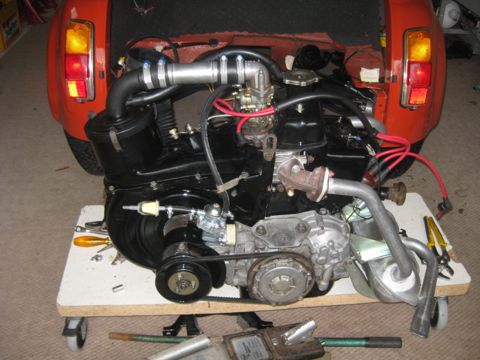

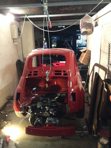

A breve monterò il motore sulla macchina, essendo solo e non avendo l'attrezzatura adatta, ho installato un piccolo paranco da 1000 kili, con cui tirerò su il motore, l'ho fissato al soppalco del garage, sperando che non viene giù tutto :mrgreen: Rido

Anch`io sono prossimo a montare il motore,a differenza di te pero`ho optato per non montare la traversa posteriore se non dopo.
Credi che sia meglio la tua soluzione?

Al dire il vero non lo so, ho montato tutto per non avere troppi pezzi tra i piedi, credo sia la stessa cosa. Spero di non complicare il montaggio con la mia scelta.

Io mi ero trovato bene ad averla smontata prima,facilitando anche l`estrazione del motore stesso.Quindi rimontando faro`l`operazione inversa.
Anche la marmitta montala prima........tassativamente.
