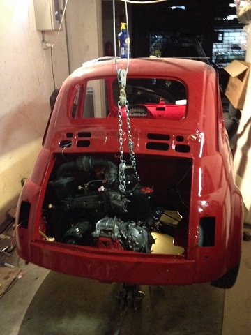

Idem con la traversa montata. Anche io l'ho smontato con tutta la traversa e lo rimonto con tutta la traversa :-)

motore montato, ovviamente tutto da solo....la tecnica del paranco ha funzionato alla perfezione

Spero che la tua scelta di montare dopo la marmitta sia buona.
Fammi sapere.
Comunque complimenti x la tecnica paranco.

la marmitta si monta senza problemi, perchè conosci qualcuno che per cambiare la marmitta butta giù il motore ????? :lol: Rido

Be` in effetti avendo già` montato i collettori,non dovresti avere difficoltà

Tortello77 ha scritto:la marmitta si monta senza problemi, perchè conosci qualcuno che per cambiare la marmitta butta giù il motore ????? :lol: Rido
Vi assicuro che alle volte e con marmitte da competizione si fa prima scendere tutto il motore... :?
Drago
Messaggi: 2332
Iscritto il: 18.08.2012, 9:40
Nome: marco
Messaggio da Drago »
Concordo con Titta ,ci sono marmitte talmente "infrenate" che ci vuole un genio per metterle a motore montato :?
Ahahaha concordo... Io infatti l'ho dovuta assemblare sul
Banco la marmitta, specie se abbassi oltre il centimetro il gruppo cilindri testa!!!
In altri casi si può montare anche dopo!!!
Bel lavoro Tortello!!!

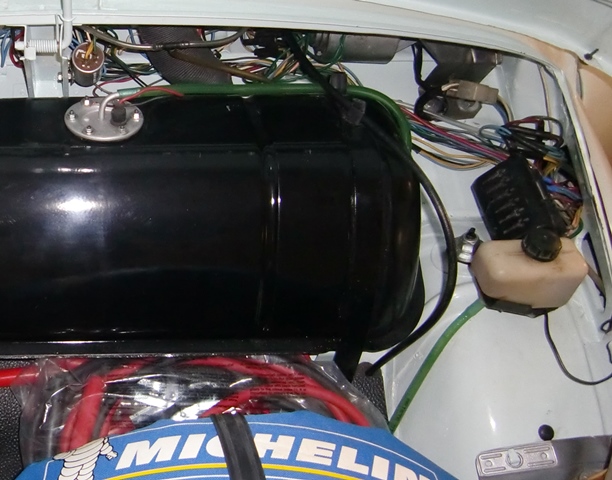

ragazzi, qualcuno di voi mi fa vedere una foto di come si monta la scatola porta fusibili e la vaschetta olio freni?
se non erro sono attaccati alla stessa staffa....giusto????
Ciao, spero che la foto ti possa aiutare un po'...

Tortello77 ha scritto:ragazzi, qualcuno di voi mi fa vedere una foto di come si monta la scatola porta fusibili e la vaschetta olio freni?
si su un unica staffa.
