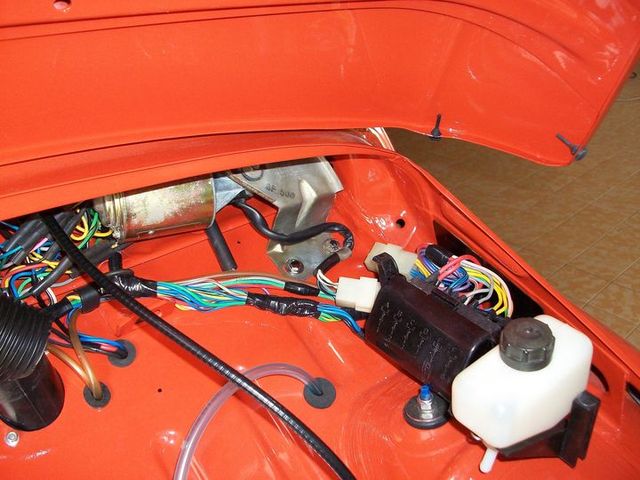

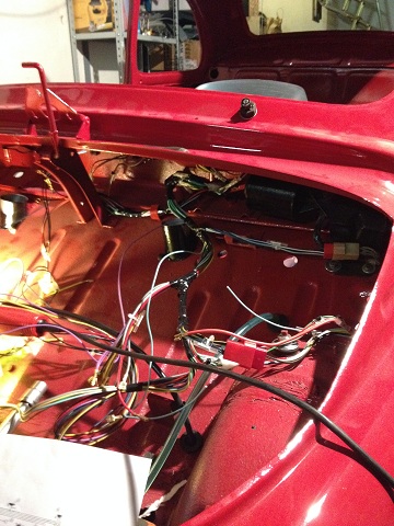

Vedi se può servire anche questa.
Tortello77
Messaggi: 553
Messaggio da Tortello77 »
grazie ciccio, ottima foto!
i fili elettrici che stanno accanto ai tubicini del lavavetri dove vanno?
Grazie
Ciccio Corda
Messaggi: 707
Nome: Ciccio Corda
Messaggio da Ciccio Corda »
Sono i fili che vanno al commutatore, in questo caso sul piantone dello sterzo.

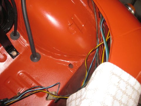

grazie! e i fili che vanno alla pompa freno e al clacson da dove passano?
Pirumpella
Messaggi: 1259
Nome: Raffaele
Località: Belgio
Messaggio da Pirumpella »
Io ho usato quel foro davanti la vaschetta liquido freni ,e peril clacson il foro davanti al passaruota sx
Questi sono i due fori
Tubo freni
e dove non c`e` niente clacson

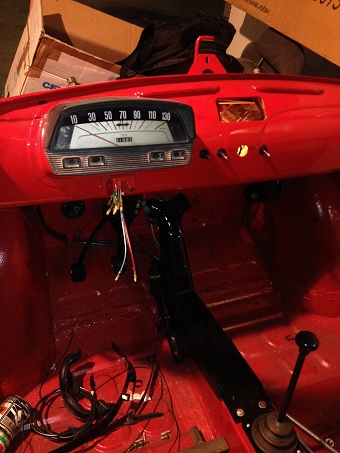

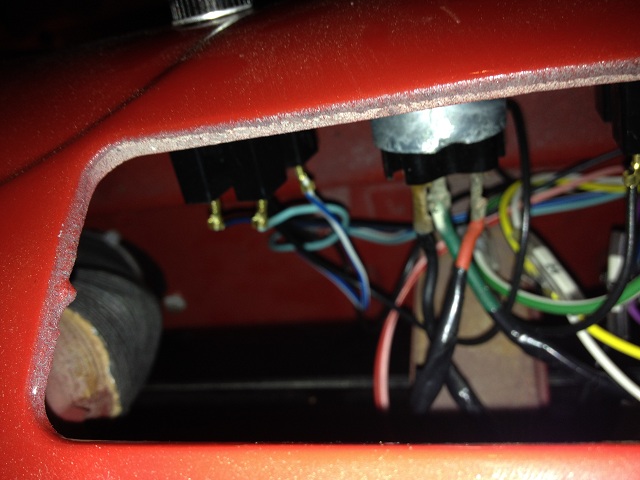

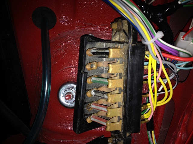

Ragazzi ho bisogno del vostro aiuto.
Quando accendo il tergicristallo mi salta il secondo fusibile, ho provato a collegare i fili in tutte le maniere possibili, (ovviamente anche come c'è sullo schema elettrico), ma il fusibile mi salta sempre, cosa può essere?

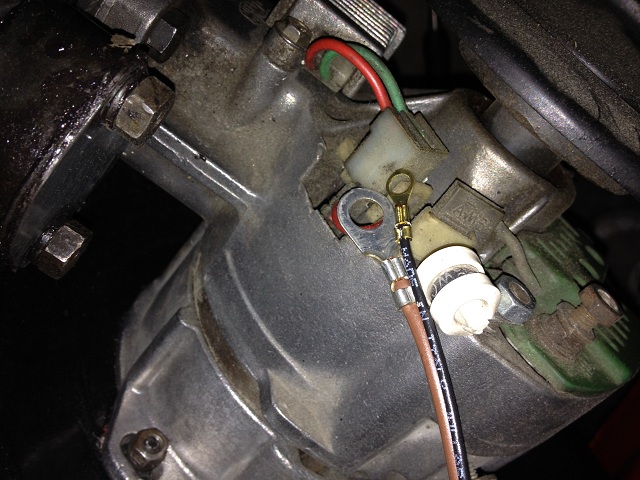

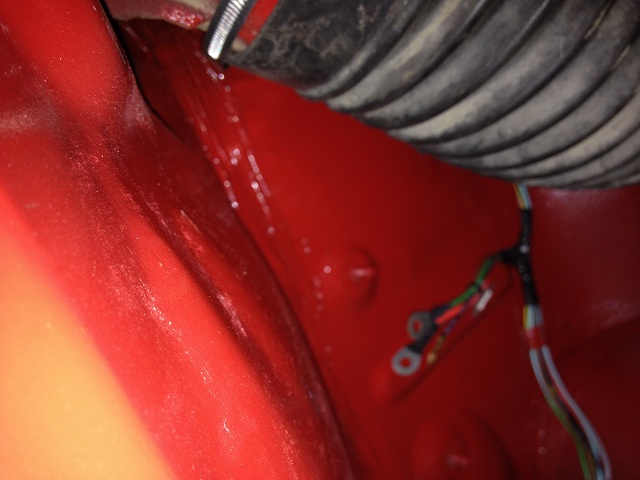

Altro problema, ho l'impianto elettrico che prevede la dinamo, ma io ho l'alternatore, come li collego i fili della foto 1 e delle foto 2?
Grazie
Tortello77
Messaggi: 553
ho avuto questa dritta, secondo voi è corretta? La persona che me l'ha data è molto valida.
Il rosso del regolatore va collegato al marrone del motorino avviamento e al marrone della dinamo, e vanno collegati al bulloncino dell'alternatore.
il verde del regolatore va collegato al nero della dinamo e collegati all'alternatore accanto al filo verde.
Il nero del regolatore va a massa.
è corretto?
