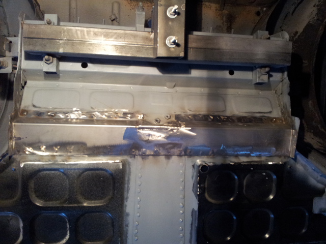

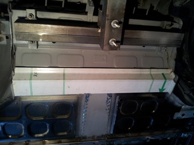

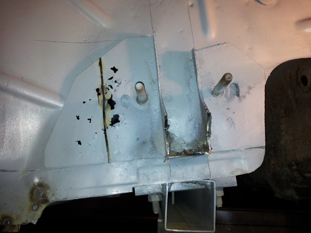

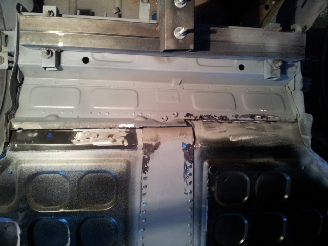

Il compito della giornata era quello di finire il lavoro sul telaio, precisamente nella L che chiude la parte anteriore dei fondi.
La situazione della lamiera esistente era pessima (come sempre): buchi e ruggine ovunque. Non c'era alternativa a tagliare via tutto.
Decido di tagliare a filo con la saldatura del fondo, lasciando in piedi una spalla nel punto dove c'è la rientranza.

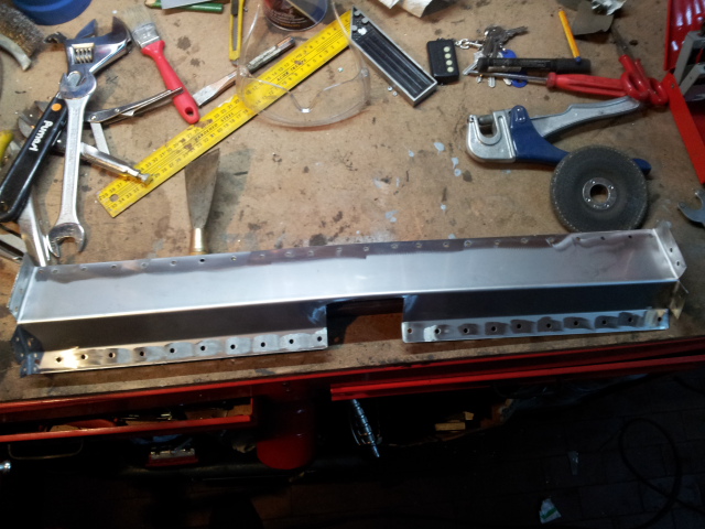

preparo poi il pezzo di ricambio che mi sono fatto fare in acciaio inox da 10, appositamente sagomato su mio disegno dal mio spacciatore di metalli
il pezzo viene poi bucato per le saldature a punti e verniciato di epox nella parte interna. Ho ricavato inoltre una nicchia nella parte centrale per poter preservare la rientranza originale dove ci sono i bulloni del pedale dell'acceleratore. Ribattere con quella forma la lamiera nuova era troppo difficile, ho preferito ragliare di misura e saldare

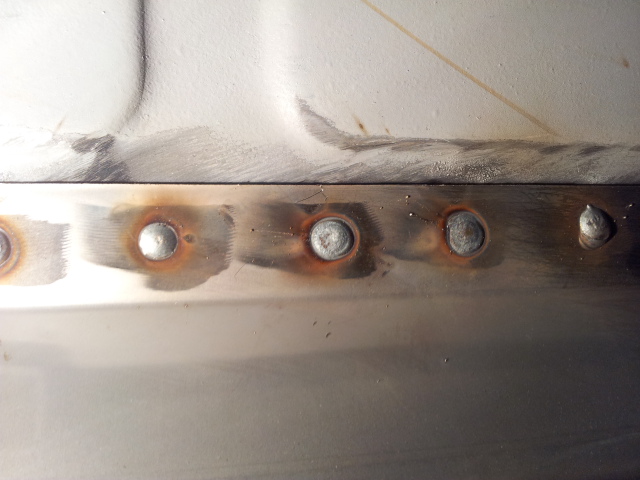

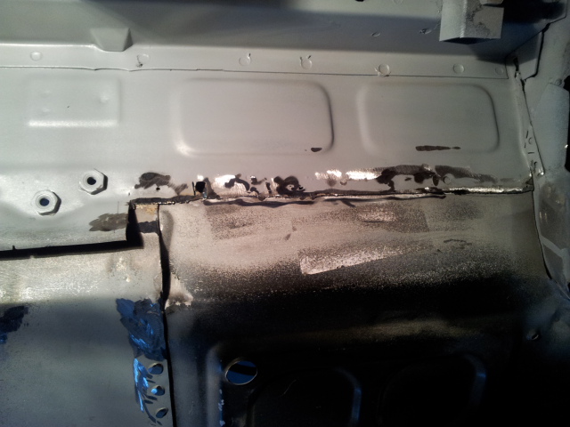

i punti, grazie ai suggerimenti ricevuti sul forum, stanno decisamente migliorando:
ecco quindi il pezzo finito e saldato

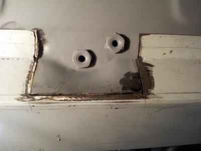

ed infine il dettaglio della parte centrale, sulla quale ho dovuto saldare una cornicetta perchè la saldatura di testa mi ha risevato bruttissime sorprese :picchiatesta: :arg:
comunque alla fine è venuto piuttosto bene :?

:wowo!!: non mi resta altro che farti i miei complimenti, molto bravo nel saldare lamiera in acciaio con lamiera in ferro :? complimenti :aa:

Ciccio1980, in realtà il pezzo mi è costato appena 15 €, gia sagomato di misura.
Per come è venuto ne è valsa sicuramente la pena rispetto a battermelo a mano partendo dal ferro. Inoltre quella è una parte molto esposta agli urti, come di pietre ecc. quindi in acciaio mi ha dato maggiore sicurezza ;)
Saldarlo no è stato faclissimo, perchè ho dovuto dare più corrente, ma riducendo il tempo sono riuscito comunque a non bucare il ferro sottostante, tranne che in un punto ma alla fine ho aggiustato :roll:

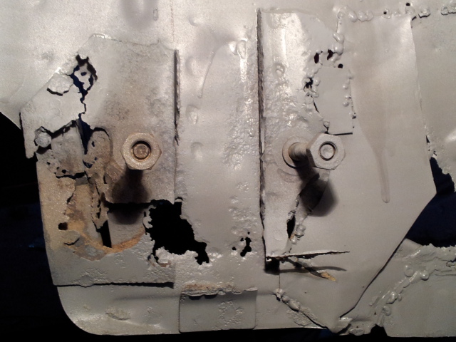

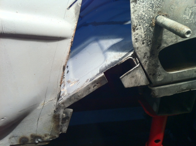

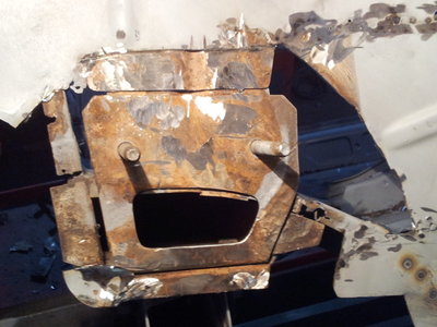

Il compito attuale è quello di ripristinare i due passaruota anteriori interni, nella parte dove ci sono i prigionieri dei manici di valigia. Entrambi i punti infatti sono decisamente danneggiati. Ecco le foto:
Questo è il lato destro

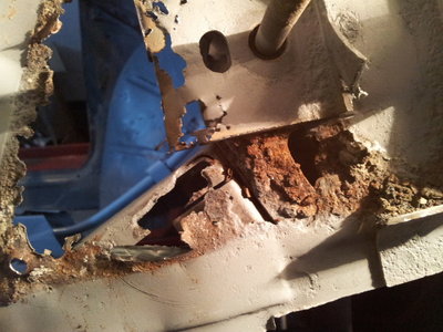

sotto... buchi e sfacelo :wowo!!:
dopo una bella pulita:

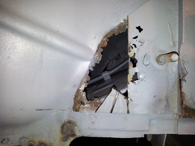

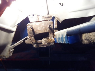

qui invece il lato guida:

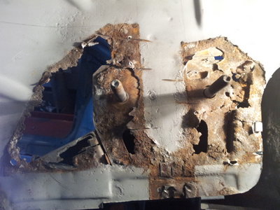

che sotto è messo solo leggermente meglio:

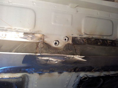

Il lavoro fatto mi ha permesso di aprire bene l'accesso allo scatolato e di pulirlo a dovere, con un attrezzo ....
autocostruito Rido

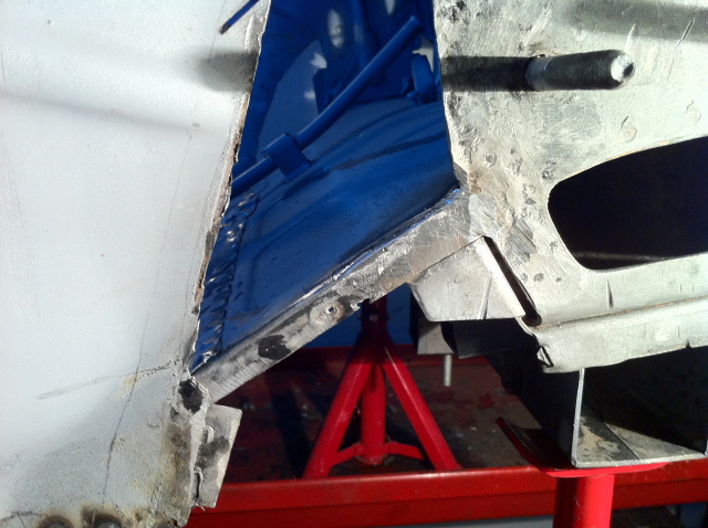

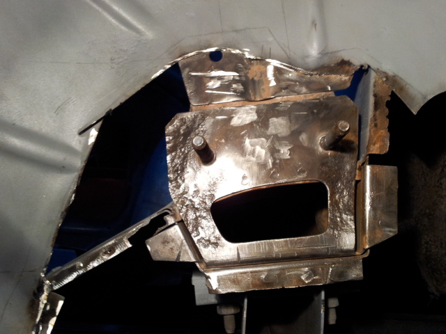

dopodichè ho iniziato pazientemente a ricostruire i pezzi distrutti dalla ruggine.
Per ora ho fatto solo un lembo di lamiera ma, appena avrò tempo ricostruirò a dovere tutto i resto
