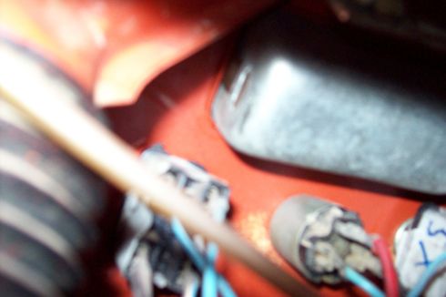

Per il problema del tergicristalli? qualcuno mi può aiutare?
Qualcuno mi può fare una foto di come sono collegati i fili?
A parte il relè delle frecce, c'è qualche altro componente elettrico nel cofano?
Tra il tergicristallo e l'interruttore a 4 poli, c'è qualche componente elettrico?

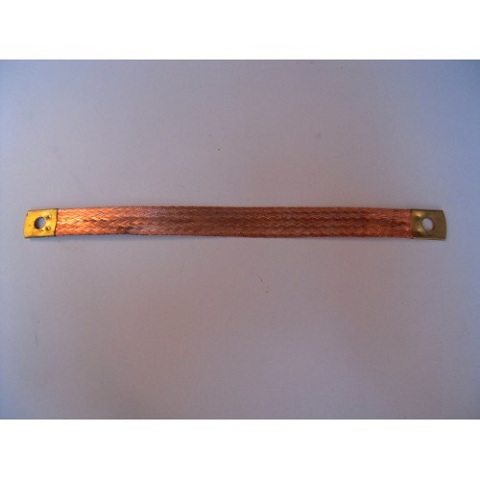

Ho visto che su alcune 500 c'è, su altre no, ma la treccia metallica va messa? va collegata dall'alternatore al telaio della macchina?
Pirumpella
Messaggi: 1259
Nome: Raffaele
Località: Belgio
Messaggio da Pirumpella »
Quella treccia di rame,va collegata tra il perno di supporto dinamo,e carrozzeria .Avendo tu l`alternatore,credo sia lo stesso.

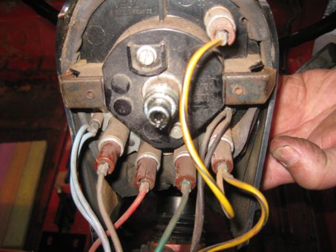

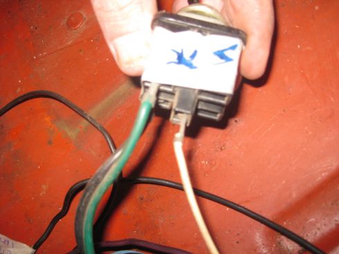

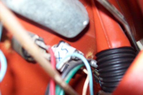

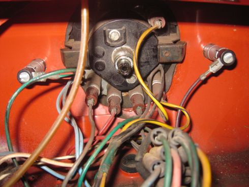

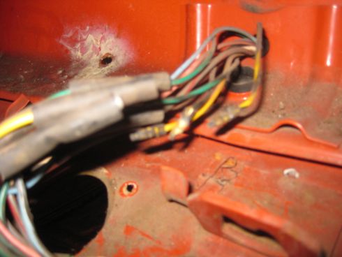

Pirumpella, per caso hai una foto di come hai collegato gli interruttori del cruscotto?
Pirumpella
Messaggi: 1259
Nome: Raffaele
Località: Belgio
Spiegati meglio,sono i colori dei fili che vuoi conoscere come collegare?

Si esatto ma ho bisogno di una foto perché oltre al colore ho bisogno di sapere anche la posizione
Pirumpella
Messaggi: 1259
Nome: Raffaele
Località: Belgio
Domani te le posto,oggi si lavora.
Vedi se ti possono servire queste relative allo smontaggio

non so perchè ma pensavo fosse una L la tua, ma mi sembra di capire che il cablaggio del motorino del tergicristallo è identico.
Pirumpella, grazie per le foto molto dettagliate

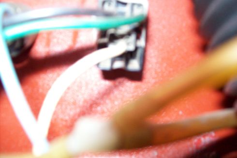

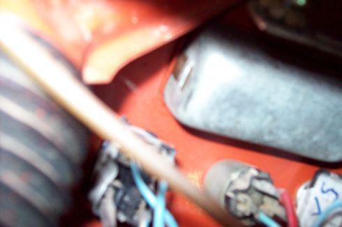

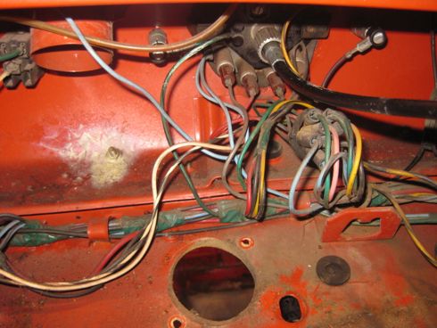

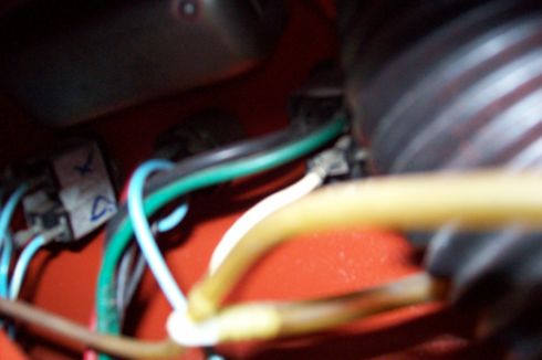

Vedi se ti servono queste altre foto
