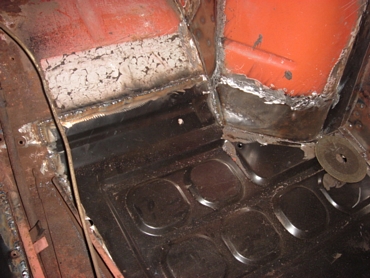

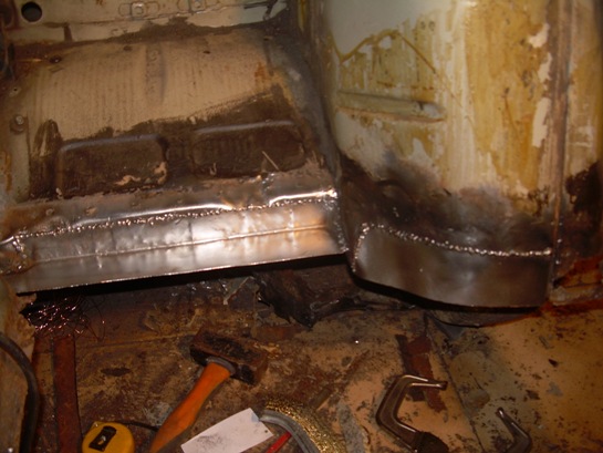

l'unica cosa che non capisco/condivido sta nella foto che riporto sotto...li hanno decisodi fare le sponde nuove, probabilmente perchè il passaruota interno era rovinato massacrato e marcio ( COME SUCCEDE SEMPRE...) io d'altro lato invece ho preferito prima ricostruire la parte marcia del parafango, per poi saldare il fondo direttamente sul parafango, ricrando nuovamente l'originalità del fondo stesso.....
anche perchè è sempre il discorso di saldar lamiere sovrapposte...quelle sotto non son mai ben isolate, pertanto una buona incubatrice della ruggine... :(

eccole
io ho optato per ricostruire prima il parafango e poi saldar i fondi
lui ha optato per sponde nuove
Re: 500F del 1970
Ciccio1980 ha scritto:prima ricostruire la parte marcia del parafango, per poi saldare il fondo direttamente sul parafango, ricrando nuovamente l'originalità del fondo stesso.....
pure secondo me è questo il modo migliore :? :?

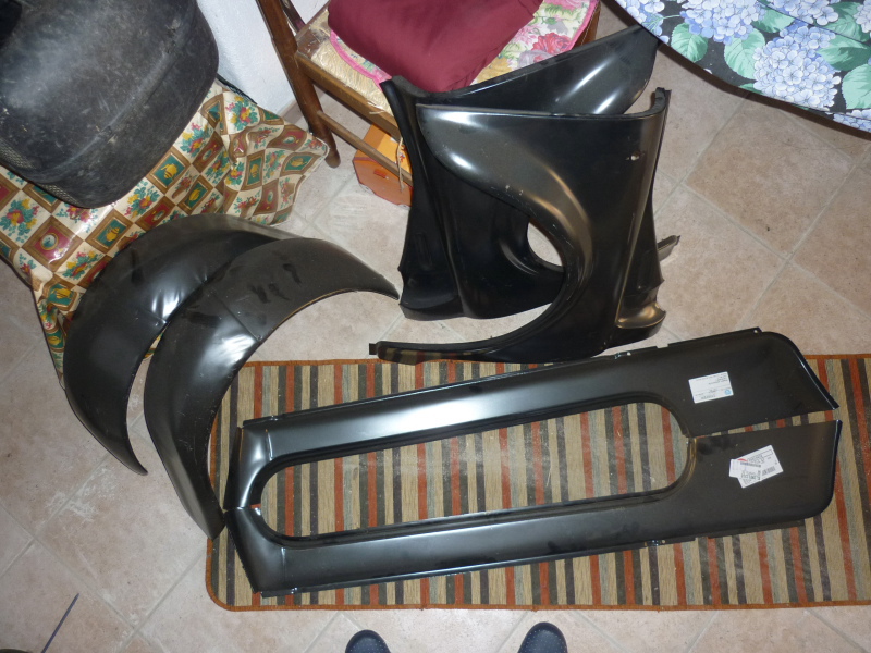

In preparazione dell'avvio dei lavori.... iniziano ad arrivare i primi ricambi :?
Incredibile, ho comperato un sottoporta della Rhibo e uno della Olman e tra loro ci sono oltre due centimetri di lunghezza di differenza....
PS: mio padre che ha avuto un concesisonario ricambi FIAT per 30 anni dice che gli stampi FIAT delle porte delal 500 li comperò la Rhibo...
alla prossima puntata per fondi, musetto e cofano.

uhm... che brutti i passaruota...
Re: 500F del 1970
:clap: Luciano, e :wink: per far rinascere una nuova 500.

non dirmi cosi...2 cm son tantoni :(
mi vien male... sono prossimo pure io a cambiare quelli esterni.... o meglio, oggi sulla mia dovrei saldare quelli interni e poi, o domani o lunedi dovrei incominciare a passare a quelli esterni... pertanto solo all'idea di dover adattare tagliare piegare due cm di scarto .....
:wowo!!: :wowo!!: :wowo!!:
io ho preso comunque quelli della ribho... ti sapro dire quanto mi fanno dannnare..

Non ho capito quale dei due è più lungo rispetto alla misura corretta: il lamierato Ribho o quello Olman? Quale dei due bisogna acquistare?

non lo so francamente. Ho notato che nella luce interna c'è questa differenza, ma per scoprire quale dei due monta meglio sulla mia F devo necessariamente montarli!
In tutti i casi mi sembrano entrambi ottimi lamierati e credo che un aggiustamento in fase di montaggio sia abbastanza normale.

il ribo, mettendolo sovrapposto, mi sembra rispecchi molto le dimensioni originali, ma non ci ho perso molto tempo per le verifiche ma solo provatto ad appoggiare alla veloce....
