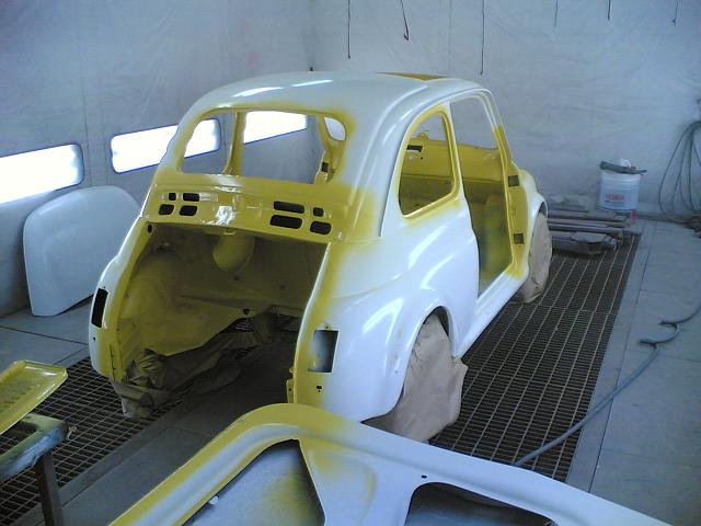

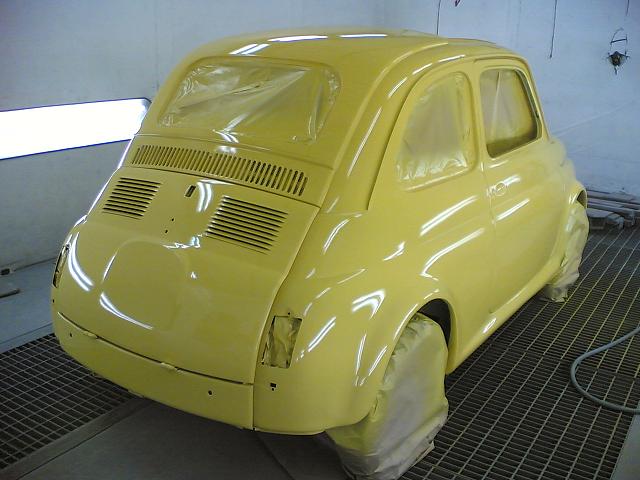

Invece di andare a sciare o menate varie sono andato avanti con il lavoro...ecco le foto.
Finalmente fuori dal forno... Tra la verniciatura delle battute e la verniciatura finita ho fatto passare diversi giorni.<br />Che ne pensate?
Che ne pensate?

Penso che hai fatto un ottimo lavoro..complimenti titta continua così

I lavori proseguono spediti ..................eccovi altre foto... :? :?
