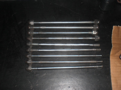

Visto che ho saputo che nelle vicinanze c'è una fabbrichetta che zinca a caldo, mi sono subito precipitato, prima che sia troppo tardi...visto che nella nostra amata regione non ci dura nulla, solo Bar e supermercati(roba de magnà :mrgreen: ).. ed oggi infatti, dal meccanico, mi sono spazzolato un pò di "ferraglia", da far zincare ;)
Domani insieme al meccanico dovremmo portarli a fare il bagnetto :mrgreen:
Speriamo bene!!!
Luca fermati!!
la zincatura a caldo per quella roba non va bene, dopo li devi buttare via, i filetti non ci saranno più, i diametri non saranno più come dovrebbero ecc... ecc...
la zincatura a caldo mette troppo spessore ed esteticamente, cosa molto cara a te, non è il massimo
un consiglio, prima di metterli a bagno fatti mostrare un lavoro zincato a caldo e ti rendi conto
Se che ci vuole quella a freddo, possibilmente prima con i pezzi ramati: uno dei miei sogni sarebbe quello di attrezzarmi per lavori del genere...
